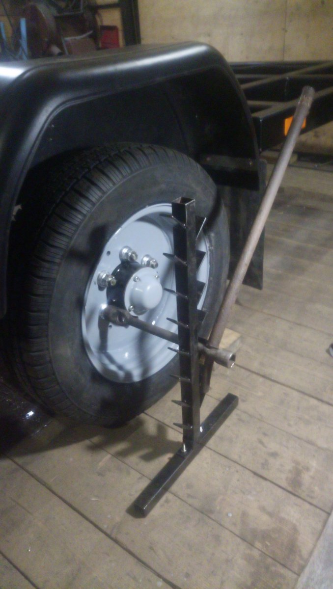

ZAN57 3 550 Опубликовано 19 ноября, 2021 В 07.11.2021 в 14:47, Серёга7 сказал: Я называю её "ёлочка". Очень простая, полезная и удобная штука. Вожу с собой. А зачем? Я точно так-же использую штатный УАзовский двувинтовой домкрат, который всё равно с собой всегда. Прохожусь перед поддомкрачиваниям по гайкам всем, с опиранием баллонника на домкрат, отпускаю гайки слегка. Потом домкрачу, отворачиваю, снимаю. Гайки итак мажу графикой, особенно в щель между шайбой и гайкой. Это снижает усилие, но НЕ УСТРАНЯЕТ ПЕРЕКОСА баллонника, а ёлочка и домкрат для этого. 2 Поделиться сообщением Ссылка на сообщение Поделиться на другие сайты

Серёга7 139 Опубликовано 19 ноября, 2021 1 час назад, ZAN57 сказал: А зачем? Я точно так-же использую штатный УАзовский двувинтовой домкрат Ну нет у меня уазодомкрата ... А в хозяйстве одни гидравлические .. Кстати, ёлочку быстрей подставлять, чем домкрат под каждую гайку регулировать.) Я сначала хотел винтовую опору сделать, на манер уазодомкрата. Но ёлочка мне больше понравилась) Поделиться сообщением Ссылка на сообщение Поделиться на другие сайты

masiy 267 Опубликовано 19 ноября, 2021 В 07.11.2021 в 16:30, Серёга7 сказал: Если машина встала из-за колёс, то не суть какие они, накачанные или спустившие, их откручивать в любом случае. И если ситуёвина непри У меня домкрат гидравлический 5 тонник, Я его подставляю под удлинитель баллонного ключа, вместо как на фото ёлочки. А вороток сделал из стабилизатора ваз 2101 и плюс труба метр с кепкой, благо в газельки можно и чёрта спрятать. Поделиться сообщением Ссылка на сообщение Поделиться на другие сайты

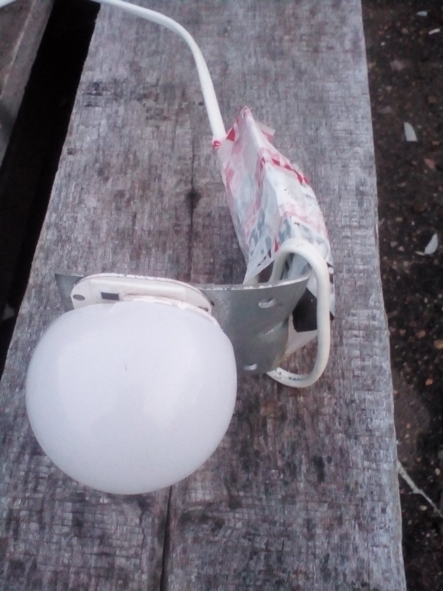

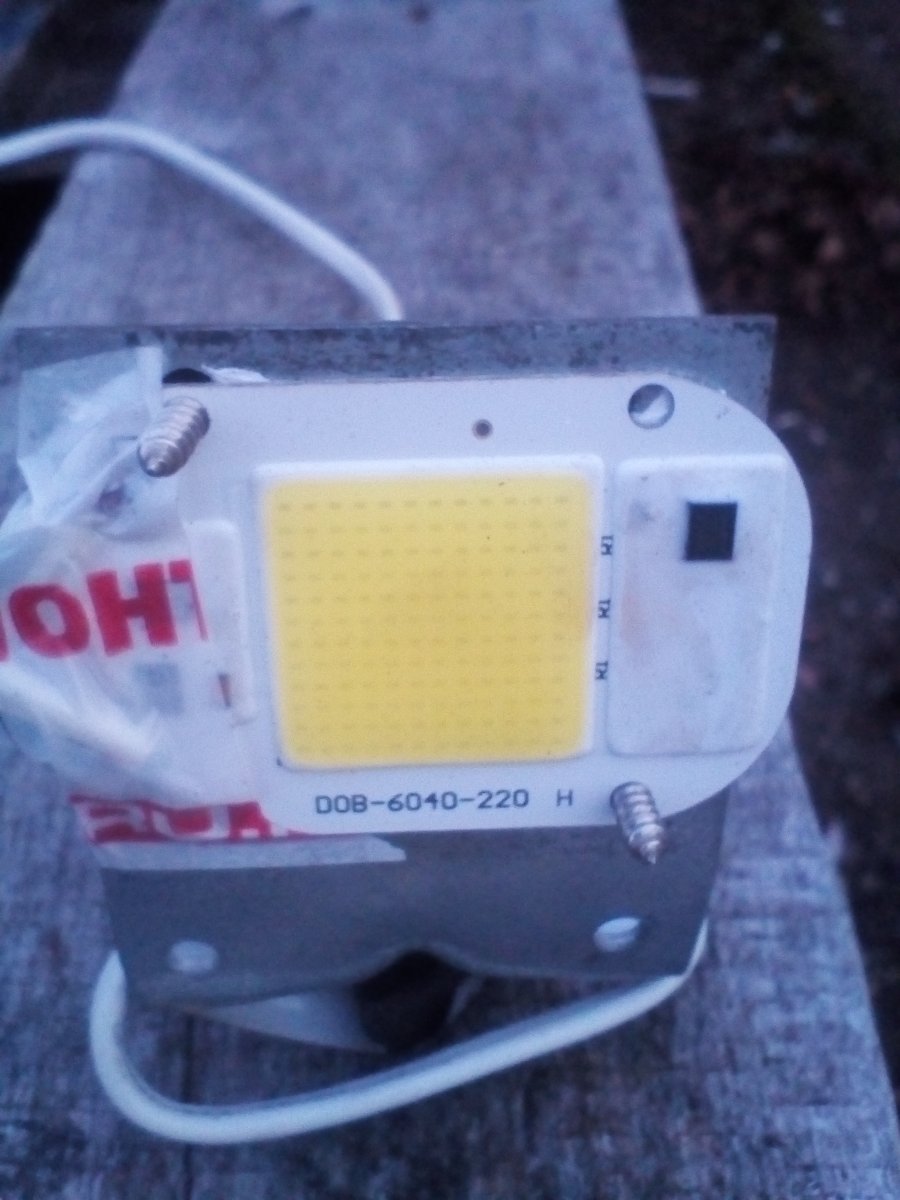

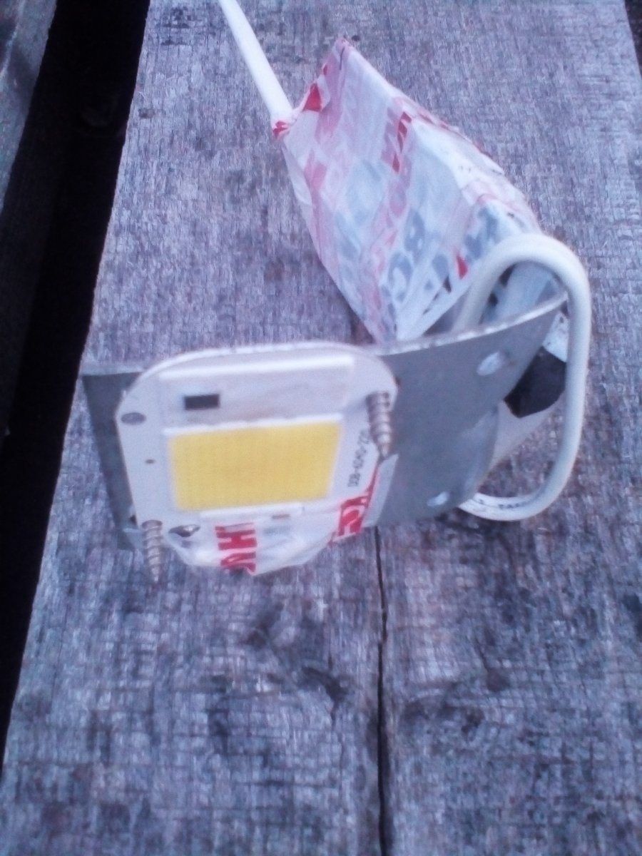

Александр Борисыч 1 363 Опубликовано 20 ноября, 2021 Матрицы светодиодные с АлиБабы вполне годные для гаражей и т.п. Матрица СОВ 20-30 Вт ставлю на перфорированный оцинкованный уголок в качестве радиатора, на термопасту (КПТ-8). Компактно; с магнитом удобно, греется до 50-70 грд, если на металлоконструкциях использовать. 100 Вт-ная в прожекторе бывшем 1Квт-ном трудится, на радиаторе 478 сокета. 1 Поделиться сообщением Ссылка на сообщение Поделиться на другие сайты
vlad75 360 Опубликовано 20 ноября, 2021 Ещё бы напряжение убавить, чтобы повысить продолжительность работы. Поделиться сообщением Ссылка на сообщение Поделиться на другие сайты
Александр Борисыч 1 363 Опубликовано 20 ноября, 2021 1 час назад, vlad75 сказал: Ещё бы напряжение убавить, чтобы повысить продолжительность работы И конденсатор, что-б убрать пульсации, тогда пропадает компактность/мобильность. 20Вт для гаража за глаза. Поделиться сообщением Ссылка на сообщение Поделиться на другие сайты
