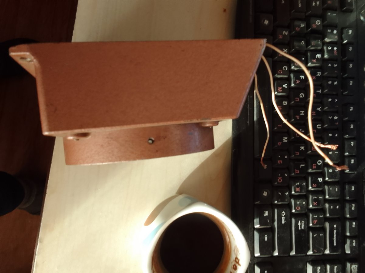

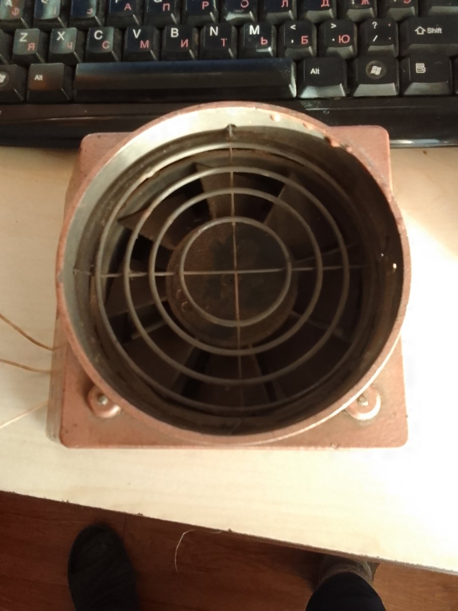

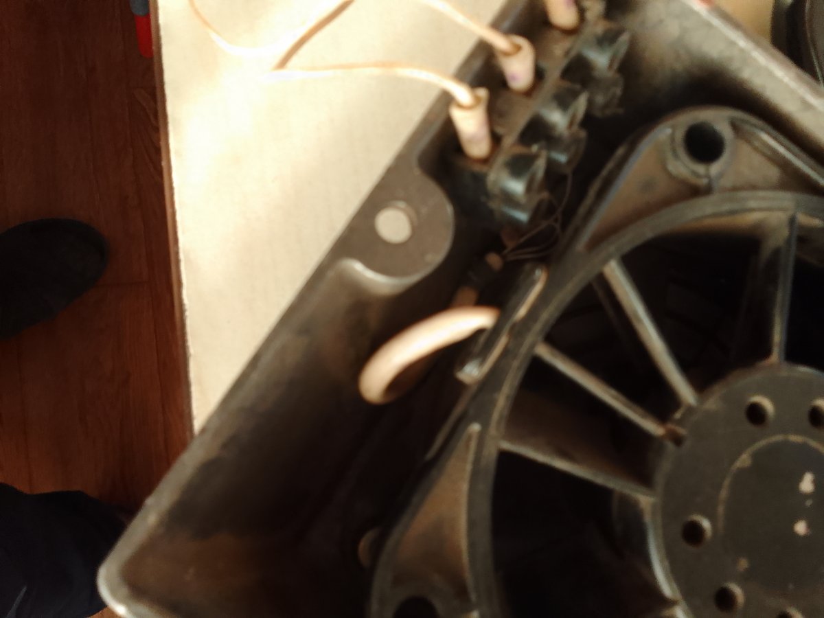

Grinev 38 Опубликовано 4 января, 2022 всем здравия! кто может подсказать что за вентилятор? сам он без опознавательных знаков, больше всего интересует на сколько вольт, на 220 не похоже потому что от колодки к двигателю идут тонкие проводки, а подсоединял к 12v не реагирует, на прозвон девайс рабочий ,без КЗ Поделиться сообщением Ссылка на сообщение Поделиться на другие сайты
aleks2 1 181 Опубликовано 4 января, 2022 @Grinev да вроде кухонный на 220. Поделиться сообщением Ссылка на сообщение Поделиться на другие сайты
Grinev 38 Опубликовано 4 января, 2022 (изменено) а то на сварочнике карлосон здох, думаю этот прикрутить. на соседнем форуме подсказали что за девайс, только зря нафлудил ))) Изменено 4 января, 2022 пользователем Grinev Поделиться сообщением Ссылка на сообщение Поделиться на другие сайты
Татарин 7 556 Опубликовано 4 января, 2022 (изменено) 220, подключать через конденсатор.Воет он как ИЛ-76 на взлёте с полной нагрузкой ,но и воздуха прокачивает прилично.На шарикоподшипниках.Если выломать отсекающие перегородки будет работать потише,но упадёт производительность. У него мулечка должна быть рядом с хвостиком ввода. Изменено 4 января, 2022 пользователем Татарин Поделиться сообщением Ссылка на сообщение Поделиться на другие сайты
СлавянСПБ 11 Опубликовано 4 января, 2022 6 часов назад, Татарин сказал: Если выломать отсекающие перегородки будет работать потише,но упадёт производительность. А диммер с али за полтара евро дорого?) Поделиться сообщением Ссылка на сообщение Поделиться на другие сайты
Татарин 7 556 Опубликовано 4 января, 2022 1 час назад, СлавянСПБ сказал: А диммер с али за полтара евро дорого?) Я не знаю.И думаю,что вопрос должен быть адресован не мне. Поделиться сообщением Ссылка на сообщение Поделиться на другие сайты
СлавянСПБ 11 Опубликовано 4 января, 2022 @Татарин я ж вроде не обидно сформулировал.. В любом случае я для пользы дела) Поделиться сообщением Ссылка на сообщение Поделиться на другие сайты

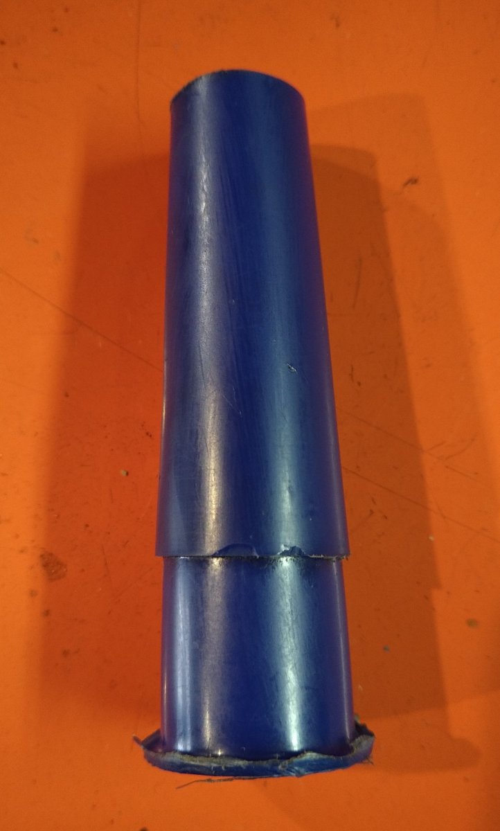

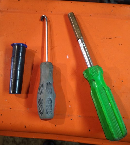

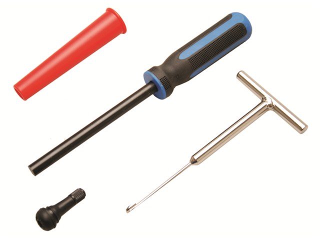

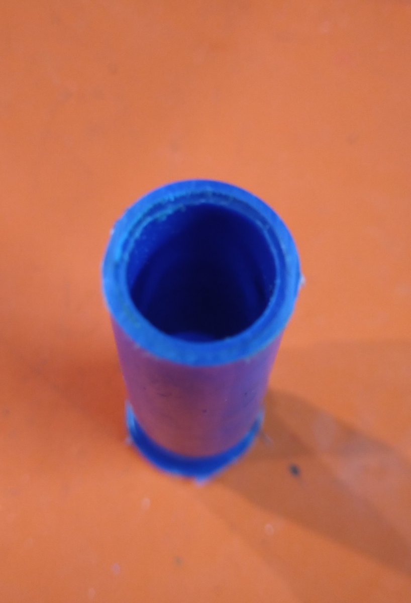

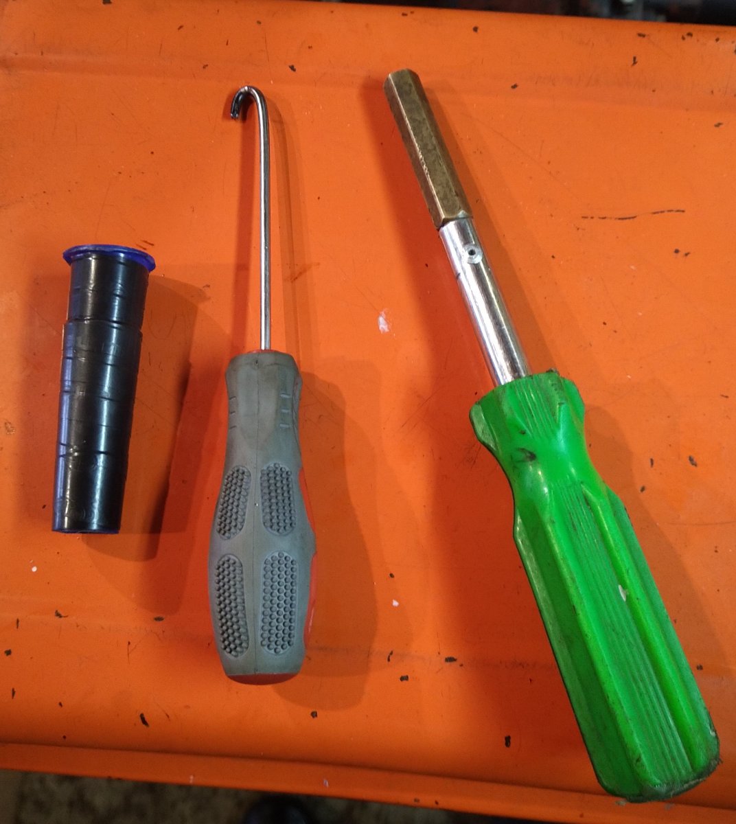

Vovka31 514 Опубликовано 5 января, 2022 Многие наверно видели набор для смены вентилей бескамрных шин без разборки колеса. Набор Licota, по отзывам хорош, но ценник не гуманный совсем где то 1500руб. по интернет магазинам и плюс доставка, в Озоне вообще 2300 руб. По интернету умельцев много, делают данный набор из подручных средств. Я тоже сегодня забабахал, из старой отвертки со сменными битами, которая в гараже валялась еже давно, биты поломал. Из удлинителя накачки внутреннего колеса. Просверлил, заклепку поставил, чтоб не выскакивал. Воронка от какого то пузырька Ликви Моли, по моему с очистителем инжектора или присадками в топливо такие воронки идут. вставил 2 штуки друг в друга, а то у одной слишком тонкая пластмасса, выпучивает её, а две самое то. Ну отвертку из которой крючок сделал купил специально за 65 руб. можно было и из подручных и крючок сделать, но не сатл морочиться, отвертка жесткая и с ручкой удобной. И скажу вам, реально работает. Потренировался на летней резине на старой, 3 раза вентиль вынул и вставил вообще без мороки. В дороге норм вещь. 5 Поделиться сообщением Ссылка на сообщение Поделиться на другие сайты
