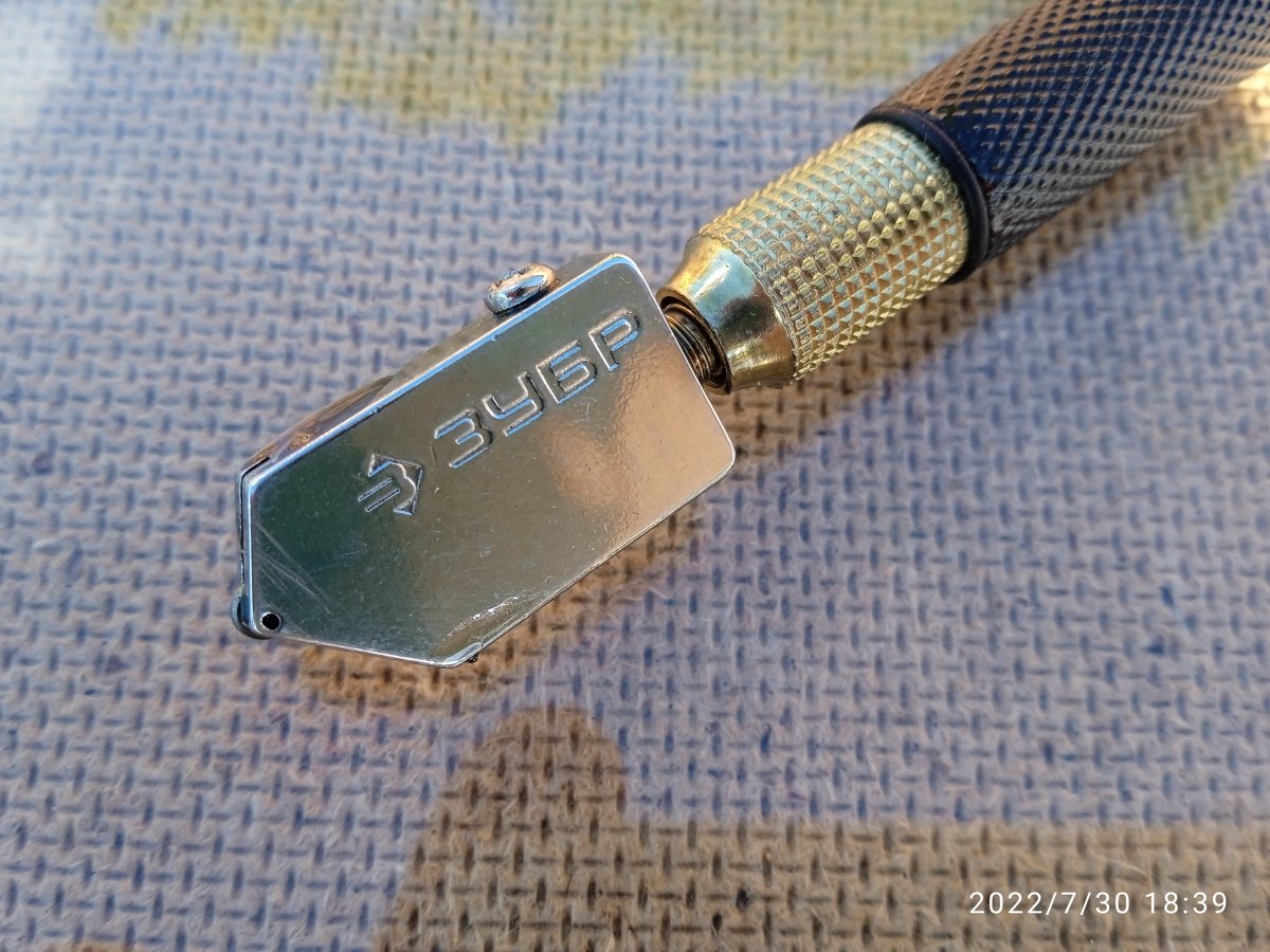

Александр Борисыч 1 363 Опубликовано 30 июля, 2022 Что лучше в подобный стеклорез заливать? Производитель рекомендует керосин, я заправил АТФ; всё равно капает, пачкается. Но режет прекрасно, ни один рез не загубил. 1 Поделиться сообщением Ссылка на сообщение Поделиться на другие сайты
Татарин 7 738 Опубликовано 30 июля, 2022 @Александр Борисыч Эт смотря что режет.Упражнялся я года три назад с витриннкой 8мм. Было стекла квадратов 25.С горем пополам вырезал пару стёкол.Резал алмазом, смачивал керосином.Он яко-бы не даёт стеклу слипаться.3мм как два пальца... Поделиться сообщением Ссылка на сообщение Поделиться на другие сайты
Александр Борисыч 1 363 Опубликовано 30 июля, 2022 3 минуты назад, Татарин сказал: Упражнялся я года три назад с витриннкой 8мм. Я витринку приготовил, но пока не замахнулся... Тренировался накошечках, четверку из стеклопакетов распускал; работать таким мне понравилось. 17 минут назад, Татарин сказал: смачивал керосином.Он яко-бы не даёт стеклу слипаться Похоже на правду, керосин должен успеть проникнуть в рез; где рез был сухой "лёгким движением руки" ничего не получилось. В следующий раз, что бы не пачкать рабочее место/антисанитарию не разводить попробую синтетику 0W30. Поделиться сообщением Ссылка на сообщение Поделиться на другие сайты

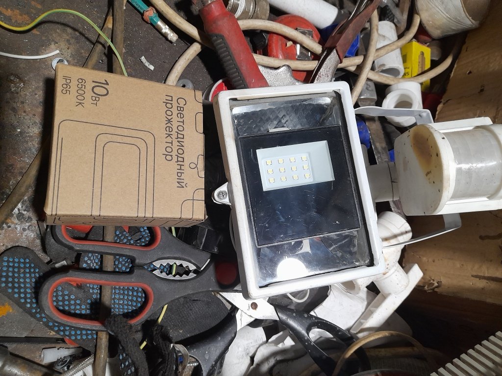

ZAN57 3 550 Опубликовано 5 октября, 2022 (изменено) Надоело менять галогеновые палочки в старых прожекторах, у меня их было штук 10, в живых штук 5 осталось за 25 лет. Некоторые сгорели, расплавились вплоть до люменя, некоторые сгнили, стёкла битые и т.д. Покупать новые галогенки бред, покупать светодиодные палочки то-же- стоят как прожектор и даже дороже, светят плохо. Потихоньку меняю на лед прожектора. Но тут попались в Леруа мерлен минипрожектора на 10 и 20вт. Он, после снятия крепежной рамки лезет внутрь старого прожектора целиком. И не надо снимать старый, как-то отделять от датчика. Провода зацепил на провода к палочке. И двойная защита от влаги. Единственный вопрос- теплоотвод. Но режим работы у этих- минутный чаще всего, ну пусть полчаса. Как вариант из люменьки пластину согнуть от тыла ЛЕД до люм корпуса старого прожектора. Изменено 5 октября, 2022 пользователем ZAN57 Поделиться сообщением Ссылка на сообщение Поделиться на другие сайты
PanDiman 1 904 Опубликовано 5 октября, 2022 5 минут назад, ZAN57 сказал: Надоело менять галогеновые палочки в старых прожекторах, у меня их было штук 10, в живых штук 5 осталось за 25 лет. Некоторые сгорели, расплавились вплоть до люменя, некоторые сгнили, стёкла битые и т.д. Покупать новые галогенки бред, покупать светодиодные палочки то-же- стоят как прожектор и даже дороже, светят плохо. Потихоньку меняю на лед прожектора. Но тут попались в Леруа мерлен минипрожектора на 10 и 20вт. Он, после снятия крепежной рамки лезет внутрь старого прожектора целиком. И не надо снимать старый, как-то отделять от датчика. Провода зацепил на провода к палочке. И двойная защита от влаги. Единственный вопрос- теплоотвод. Но режим работы у этих- минутный чаще всего, ну пусть полчаса. Как вариант из люменьки пластину согнуть от тыла ЛЕД до люм корпуса старого прожектора. раньше посмотри какие были прожектора светодиодные, он на 10 или 20 ватт , а корпус толстый из люминия с ребрами для отвода тепла. а сейчас ?! тонкий корпус ! Поделиться сообщением Ссылка на сообщение Поделиться на другие сайты
ZAN57 3 550 Опубликовано 5 октября, 2022 3 минуты назад, PanDiman сказал: раньше посмотри какие были прожектора светодиодные, он на 10 или 20 ватт , а корпус толстый из люминия с ребрами для отвода тепла. а сейчас ?! тонкий корпус ! Ну да, примитивизация... Точнее ОПТИМИЗАЦИЯ. Раньше сгорит. Но за последние лет 10 на матрицах и тепловыделение удалось немного снизить. На 5-10 %... а корпуса то уменьшились вдвое. На фото это коробка от 10вт, на самом деле внутрь затолкан 20вт, размеры один в один , в Леруа такой 10вт 170р, 20вт 240р... Поделиться сообщением Ссылка на сообщение Поделиться на другие сайты
PanDiman 1 904 Опубликовано 5 октября, 2022 2 минуты назад, ZAN57 сказал: Ну да, примитивизация... Точнее ОПТИМИЗАЦИЯ. Раньше сгорит. Но за последние лет 10 на матрицах и тепловыделение удалось немного снизить. На 5-10 %... а корпуса то уменьшились вдвое. На фото это коробка от 10вт, на самом деле внутрь затолкан 20вт, размеры один в один , в Леруа такой 10вт 170р, 20вт 240р... еще рекомендовал бы сажать не теплопроводную паст или теплопроводный клей матрицу Поделиться сообщением Ссылка на сообщение Поделиться на другие сайты
