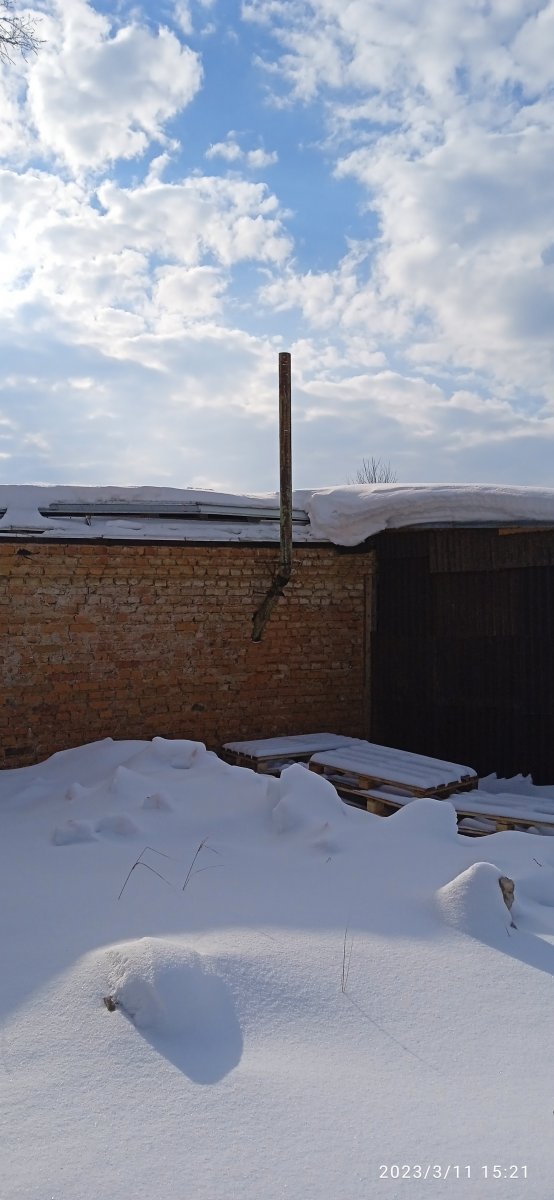

Александр Борисыч 1 362 Опубликовано 11 марта, 2023 В 09.03.2023 в 14:29, ZAN57 сказал: справляюсь пока, бревна то пилить и не надо особо, так, бруски. Я до сих пор доволен вышеописанной насадкой на УШМ. Для эпизодических окологаражных работ-за глаза! Возможно у кого-то другое мнение... Учитывая опыт завсегдатаев здешнего кабачка, отдельное спасибо тов.@GoldeN; решил в выхлопе печи уйти от горизонтального участка. Пришлось подольше потрахаться\подолбиться, но результат радует. 3 Поделиться сообщением Ссылка на сообщение Поделиться на другие сайты
valemat 1 915 Опубликовано 12 марта, 2023 7 часов назад, Александр Борисыч сказал: доволен вышеописанной насадкой на УШМ. И мне понравилась насадка. Защиту на цепь надо сделать из жестянки, пластик не годится. 1 Поделиться сообщением Ссылка на сообщение Поделиться на другие сайты
Alex030569 7 039 Опубликовано 12 марта, 2023 7 часов назад, Александр Борисыч сказал: решил в выхлопе печи уйти от горизонтального участка. Все верно.Убрал самый опасный участок дымохода.Да и конденсат не будет там копиться. 1 Поделиться сообщением Ссылка на сообщение Поделиться на другие сайты

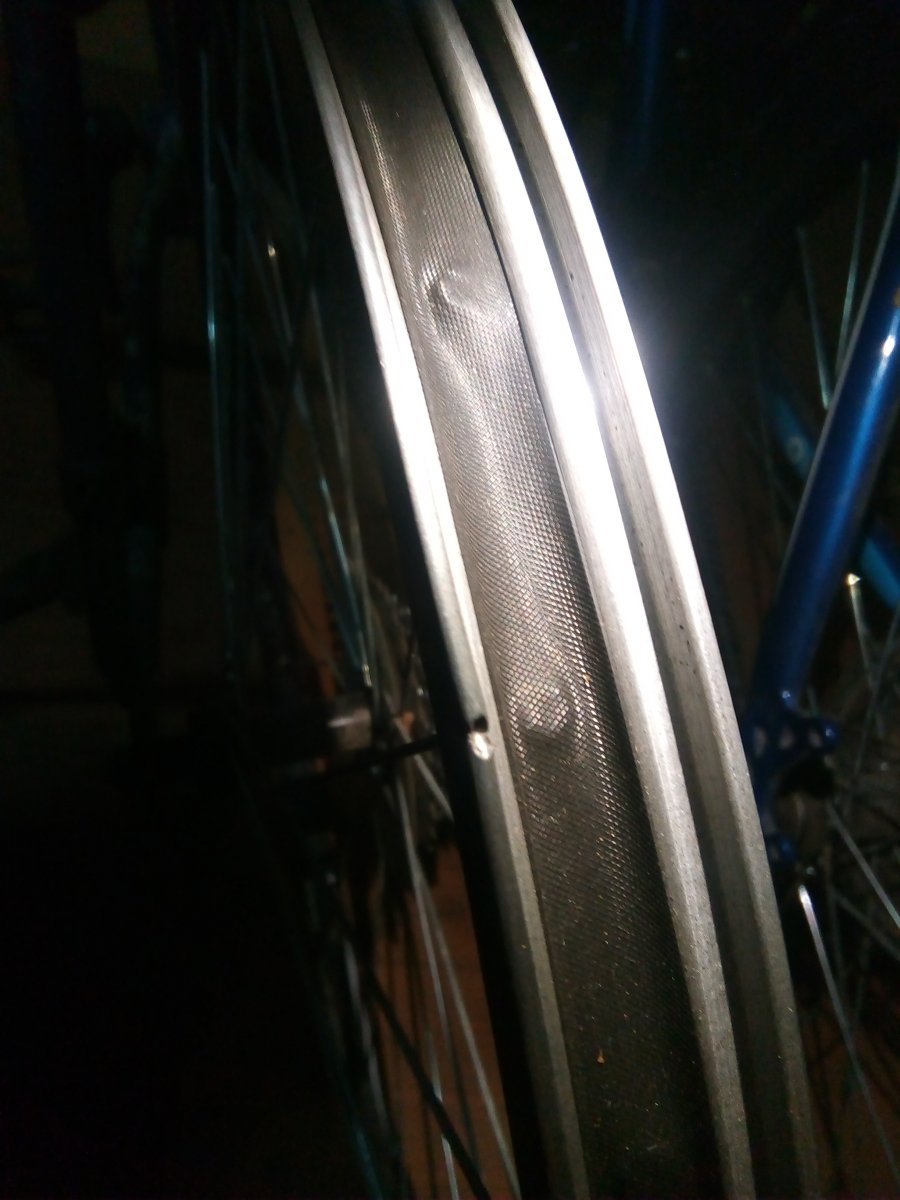

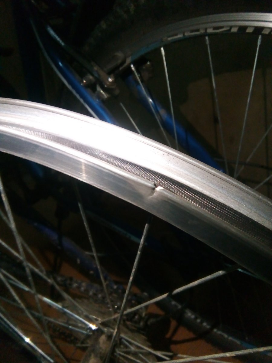

B.V.A 4 684 Опубликовано 27 марта, 2023 Темы по великам не нашел(.. Свой сломал и мне ушатал сынуля вел, ещё по лету или осени не помню, а нады делать.. теперь все ругаются кричат мой не трогать, папа как всегда крайний).. Интересует можно ли заварить обод? Может кто делал? Поделиться сообщением Ссылка на сообщение Поделиться на другие сайты
Татарин 7 737 Опубликовано 27 марта, 2023 27 минут назад, B.V.A сказал: Алюминий? Он (обод) сейчас двухслойный.Что-то сомнительно.Да и "сосок" останется,даже если заплавишь. Поделиться сообщением Ссылка на сообщение Поделиться на другие сайты
Александр Борисыч 1 362 Опубликовано 27 марта, 2023 45 минут назад, B.V.A сказал: Интересует можно ли заварить обод? Может кто делал? Я не делал. Протирал обода несколько раз, один раз заметил когда из Колпино в Шушары катался, но обошлось; доехал... Можно только обод заменить, муторно, но ничего сложного. Обод двойной 26" Вдвоём с сыном за пару часов управитесь, потом даже понравится, друзьям делать будет. Поделиться сообщением Ссылка на сообщение Поделиться на другие сайты
aleks2 1 219 Опубликовано 27 марта, 2023 @Александр Борисыч спицы усиленные наверно лучше поставить? Поделиться сообщением Ссылка на сообщение Поделиться на другие сайты
PanDiman 1 904 Опубликовано 27 марта, 2023 и еще такую штуку надо будет купить )) https://aliexpress.ru/item/4000800585111.html?spm=a2g2w.favourites.mywishlist.452.442f4aa650P3NR&sku_id=12000022931636859 Поделиться сообщением Ссылка на сообщение Поделиться на другие сайты
Александр Борисыч 1 362 Опубликовано 27 марта, 2023 1 минуту назад, aleks2 сказал: спицы усиленные наверно лучше Я не заморачивался, ставил что было. Но спицы по длине разные на одинарных и на двойных ободах . И запасных спиц несколько желательно сразу закупить, не все переживут замену... 4 минуты назад, PanDiman сказал: и еще такую штуку надо будет купить Обязательно, перед "Тур де Устюг-Дакар". Я на паллете делаю, жаль штуки нет. Поделиться сообщением Ссылка на сообщение Поделиться на другие сайты
aleks2 1 219 Опубликовано 27 марта, 2023 @Александр Борисыч лежит велик переднее загнуто,заднее вроде ещё пойдет но с моим весом 130 кг колесам особый подход нужен наверно. Поделиться сообщением Ссылка на сообщение Поделиться на другие сайты
