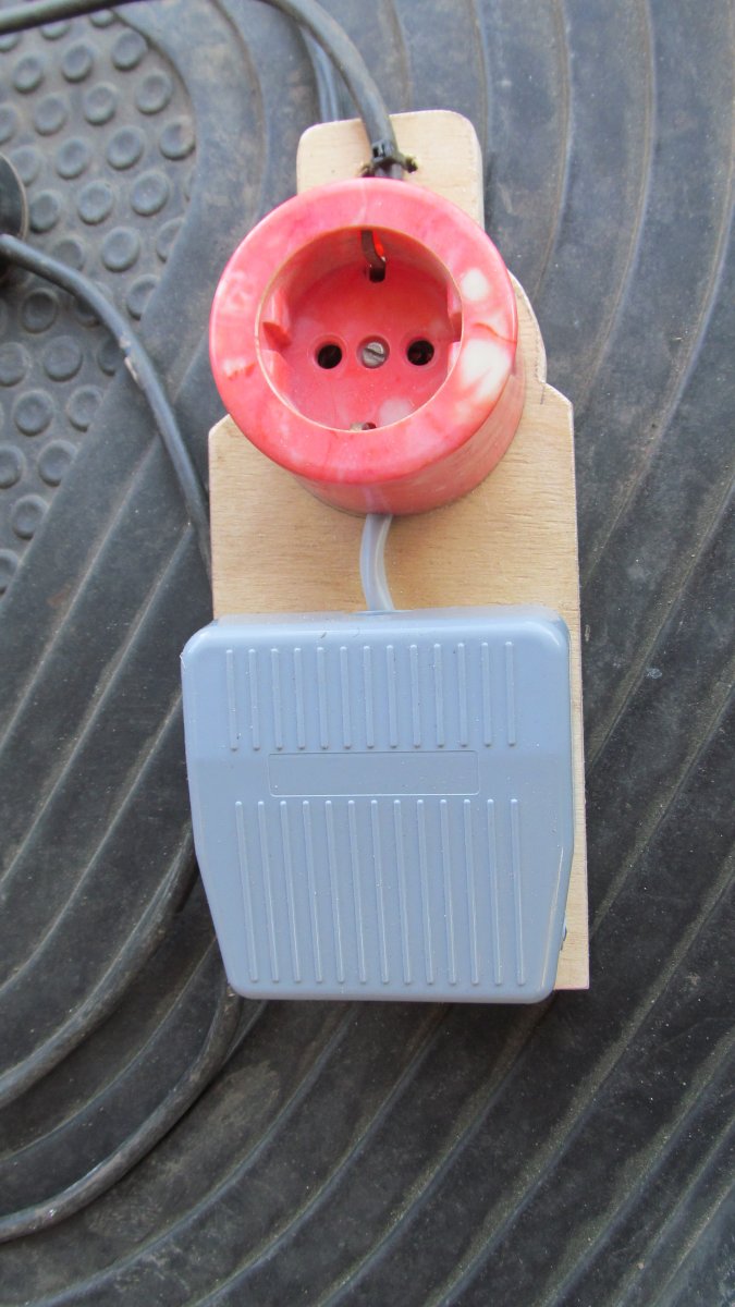

IMG_3015.thumb.JPG.41999d7c0b367e2e781cbeaae287b169.JPGПедальку сделал,для всякого электроинструмента с клавишей.

Стремное дело :blink:.. по запаре нажмёшь.. всякий эл.инструмент эт не швейная машинка..

Ты с гравёром под микроскопом работал? Или например периодически нужно пылесос включать.

Если педаль с пружиной "на разрыв", тогда наоборот не опасно- жмёшь- работает, отпустил или нога слетела- выключилась. Как на нормальной болгарке.

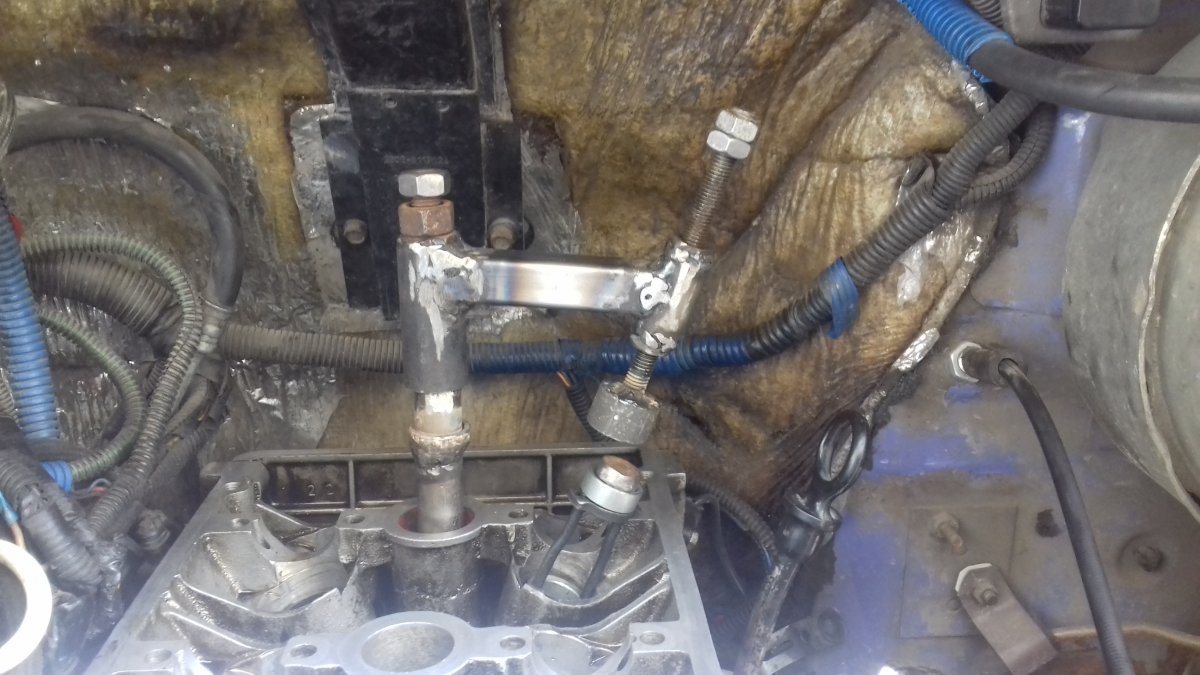

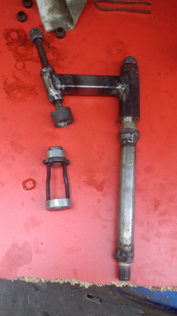

На днях менял маслосьёмные колпачки.  Под 4 цилиндр пришлось изготовить рассухариватель. Практика показала, винтом удобно отжать пружину, на столько, на сколько нужно.Удобнее чем обычными рассухаривателями.

На вертикальную стойку можно одеть втулку , чтобы входила в верхнюю часть свечного колодца, хотя бы из ПВХ трубы. Чтобы не было перекоса в резьбе под свечу.

Так и надо писать что для гравера, пылесоса, или люстры, обогревателя,  и т.д..
Не то написал (всякого инструмента), а я  не могу вкурить зачем моему инструменту всякому педаль от швейной машинки.. эж зло..
