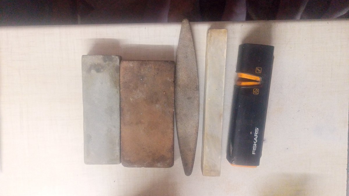

aleks2 1 181 Опубликовано 18 мая, 2023 Вот мой джентльменский наборчик)вроде что-то затачиваю.подумываю может к спецу занести.пользуюсь белым бруском да точилкой,другие старые с выработкой. Поделиться сообщением Ссылка на сообщение Поделиться на другие сайты
Татарин 7 556 Опубликовано 18 мая, 2023 (изменено) 1 час назад, valemat сказал: Спасибо буду знать. Я теперь многим смогу нос утереть. Ну гугл-то у всех ведь есть. Для тех у кого нету.Таблица.@aleks2 Камни можно выровнять по принципу трёх плоскостей,шмыгая один об другой. Изменено 18 мая, 2023 пользователем Татарин Поделиться сообщением Ссылка на сообщение Поделиться на другие сайты

aleks2 1 181 Опубликовано 18 мая, 2023 @Татарин на брусках под сантиметр выработка стоит ли заморачиваться? Поделиться сообщением Ссылка на сообщение Поделиться на другие сайты
Татарин 7 556 Опубликовано 18 мая, 2023 1 минуту назад, aleks2 сказал: @Татарин на брусках под сантиметр выработка стоит ли заморачиваться? Если СССРские камни то стоит.Потому как оселки из хозмагов стоимостью 100-150р полное фуфло с непредсказуемой зернистостью, качеством абразива,и связки.Дедовские камни берегу.Не роняю,подравниваю. Поделиться сообщением Ссылка на сообщение Поделиться на другие сайты
aleks2 1 181 Опубликовано 18 мая, 2023 5 минут назад, Татарин сказал: Если СССРские камни то стоит.Потому как оселки из хозмагов стоимостью 100-150р полное фуфло с непредсказуемой зернистостью, качеством абразива,и связки.Дедовские камни берегу.Не роняю,подравниваю. Тогда попробую.друг об друга шоркать? Поделиться сообщением Ссылка на сообщение Поделиться на другие сайты
Татарин 7 556 Опубликовано 18 мая, 2023 4 минуты назад, aleks2 сказал: Тогда попробую.друг об друга шоркать? С водой.Положил в ведёрко,напоил,и погнал.Возможно один будет другого быстрее выжирать.От абразива зависит. Ровняют фанаты на порошках оксида кремния.Но я к этому скептически отношусь.Это уже мудистика,к ножам отношения не имеющая.Когда выровняешь,уголки чутка завали, что-бы острых граней не было. Поделиться сообщением Ссылка на сообщение Поделиться на другие сайты
aleks2 1 181 Опубликовано 18 мая, 2023 @Татарин у белого бруска тогда грани тоже немного скруглить? Поделиться сообщением Ссылка на сообщение Поделиться на другие сайты
Татарин 7 556 Опубликовано 18 мая, 2023 1 минуту назад, aleks2 сказал: @Татарин у белого бруска тогда грани тоже немного скруглить? У всех.Фасочку лёгкую сними. 1 Поделиться сообщением Ссылка на сообщение Поделиться на другие сайты
