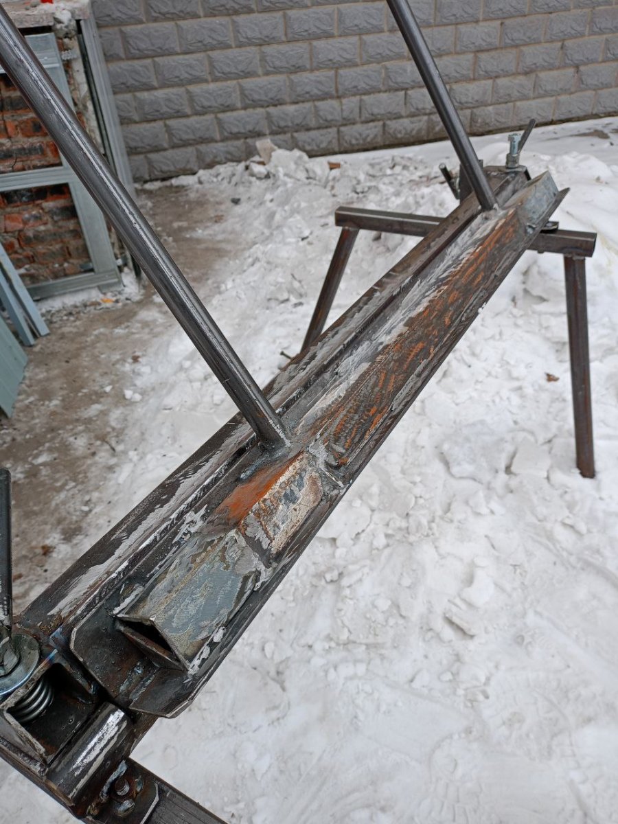

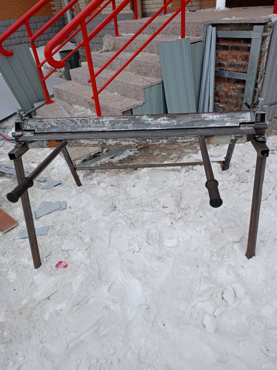

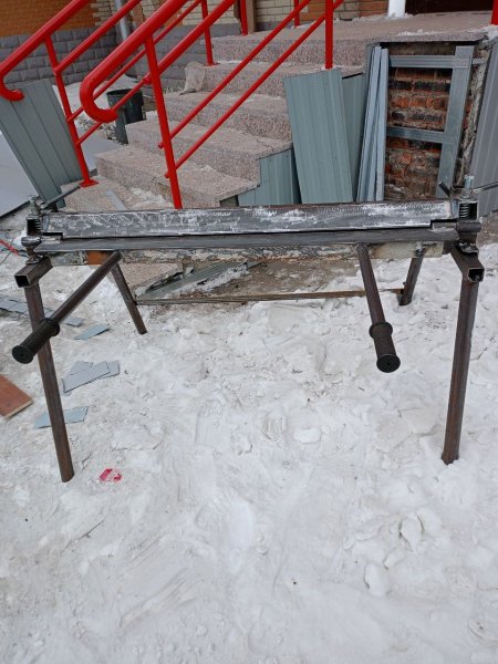

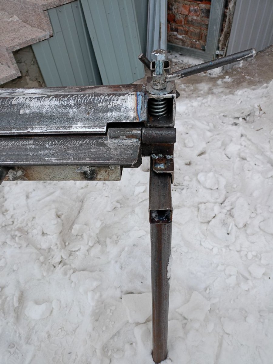

Vadim39 898 Опубликовано 17 декабря, 2023 3 минуты назад, Татарин сказал: Да как не сложно? Английское колесо понадобится,лекала.Хлопотно вобщем.Да ладно-б какая-то раритеная вещь была,а тут бампер газелевский. Ну да дело хозяйское. Я-б собрал с кусочками сетки,а потом приклеил уже сетку по внутрянке. ды у меня псина во весне пол бампера отгрызла и убежала 5 минут назад, Татарин сказал: Да как не сложно? Английское колесо понадобится,лекала.Хлопотно вобщем.Да ладно-б какая-то раритеная вещь была,а тут бампер газелевский. Ну да дело хозяйское. Я-б собрал с кусочками сетки,а потом приклеил уже сетку по внутрянке. у вас бампера сколь стоють? у нас под 10000 кстати замостырил себе листогиб небольшой, осталось по мелочи доделать и покрасить 4 Поделиться сообщением Ссылка на сообщение Поделиться на другие сайты

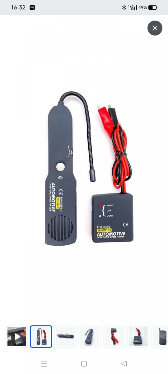

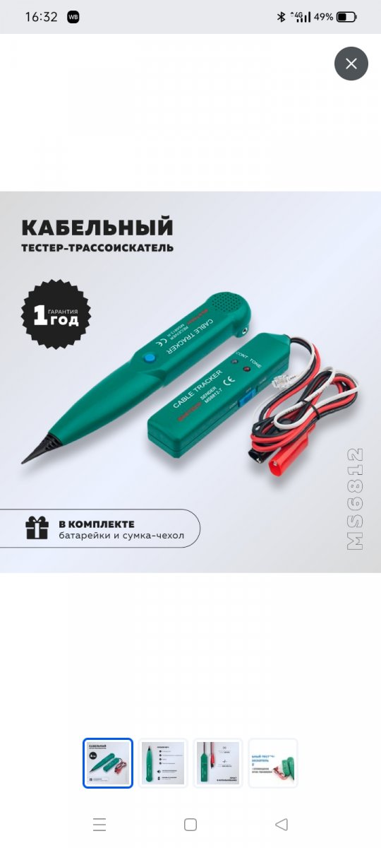

aleks2 1 356 Опубликовано 26 декабря, 2023 Гранта перестала ехать,ошибки на дроссельную заслонку показывают.электрики все занятые ,не подступиться.вобщем стал изучать вопрос как проверить провода и наткнулся на кабель-треккер.кто пользовался? Поделиться сообщением Ссылка на сообщение Поделиться на другие сайты
vlad75 360 Опубликовано 26 декабря, 2023 Я купил недавно верхний, но в деле не использовал пока. А Зачем в Гранте поиск места обрыва? Если надо просто определить, целый провод или нет? Поделиться сообщением Ссылка на сообщение Поделиться на другие сайты

aleks2 1 356 Опубликовано 26 декабря, 2023 @valemat причину нашёл.провод обрыв или сгнил в жгуте.бросил новый. 41 минуту назад, B.V.A сказал: Мультимер вам помощь.. Тоже думал мультиметр,а тут оказывается технологии для поиска обрыва. Поделиться сообщением Ссылка на сообщение Поделиться на другие сайты
B.V.A 4 807 Опубликовано 26 декабря, 2023 9 минут назад, aleks2 сказал: @valemat причину нашёл.провод обрыв или сгнил в жгуте.бросил новый. Тоже думал мультиметр,а тут оказывается технологии для поиска обрыва. Надо будет изучить инфу про эти детекторы , что за нанотехнологии.. хотя уже примерно понятно.. Я всё по старинке лампочка или мультимер.. 1 Поделиться сообщением Ссылка на сообщение Поделиться на другие сайты
aleks2 1 356 Опубликовано 26 декабря, 2023 9 минут назад, B.V.A сказал: Надо будет изучить инфу про эти детекторы , что за нанотехнологии.. хотя уже примерно понятно.. Я всё по старинке лампочка или мультимер.. Один передатчик одним концом на массу другим на провод иследуемый.а приемником ведёшь вдоль жгута где обрыв пищать прекращает . 1 1 Поделиться сообщением Ссылка на сообщение Поделиться на другие сайты
