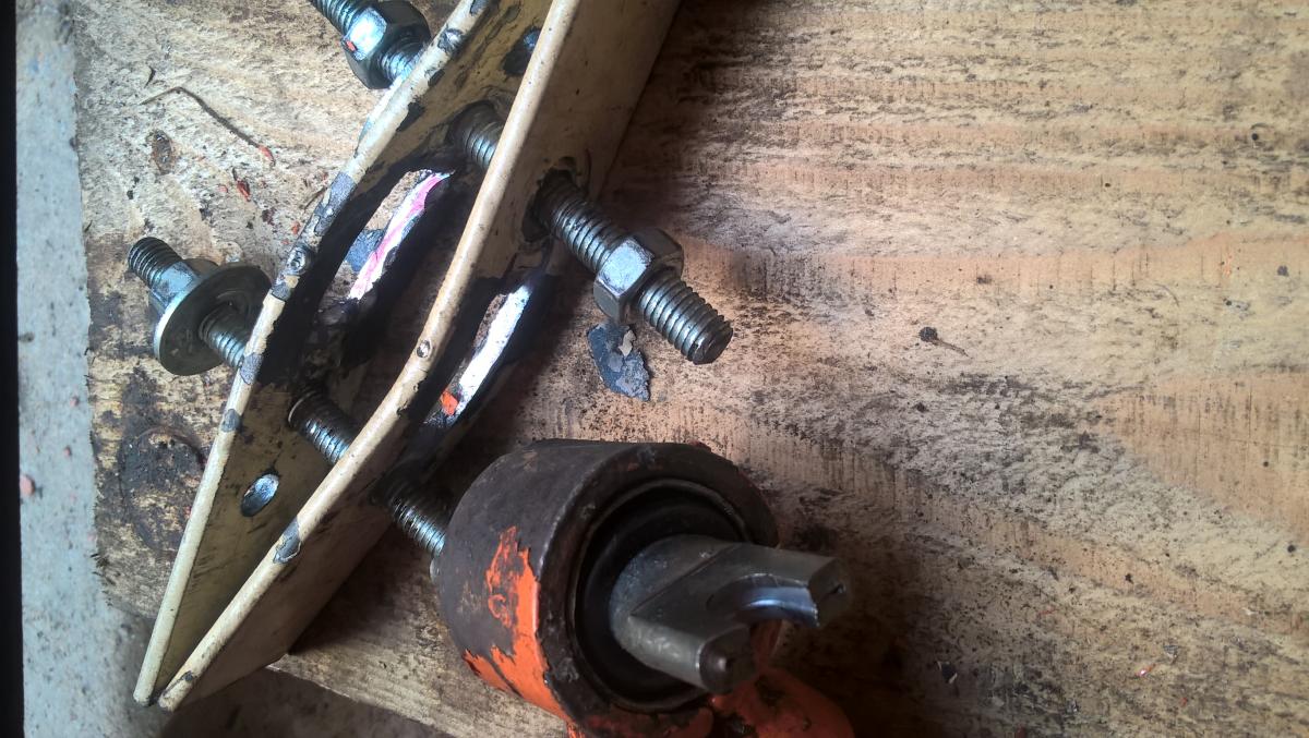

Из них очень удобно нарезать всякие потребные по месту съёмники-запрессовыватели. Например, для запиховывания нижнего сайлента амортизатора:

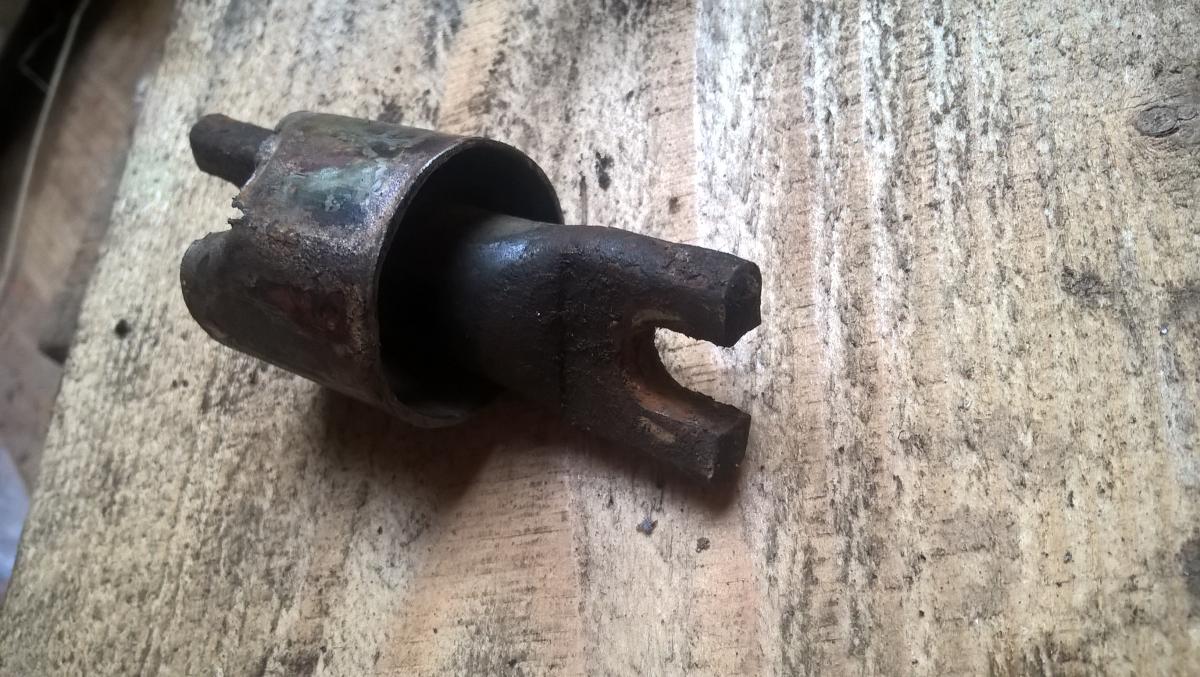

я подумал нечего пояснять - две планки с прорезанными продольными пазами под "уши" сайлент-блока. самые дешманские шпильки М8 порезанные по удобной длине. Подобраны шайбы максимальной широкой плоскости и насверлены отверстия (не с первой попытки :) ) максимально близко к "ушам" но чтобы не мешали свободным возвратно-поступательным движениям.
На верхнем фото - готовый аморт с задавленным на место сайлентом.
На нижнем - то что осталось от сайлента - в этой втулке должна быть резинка ласково обнимающая поперечинку с "ушами". Резинка выкрошилась и у них приключился развод - поперечина громко загремела о втулку...
Втулка мягкая - молотком её забить никак невозможно - мнётся. Тока давить по всей окружности - то есть эту работу без приспособы не исполнить.
ZAN57
Я в тисах подобную задавливал с помощью двух обрезков трубы и 2х разрезных пластин, втыкаемых под трубы. Но по твоему варианту наверное даже удобнее, и тисы не нужны, можно в поле. Ещё хорошо помазать жидким мылом с водой, чтобы без масла.
