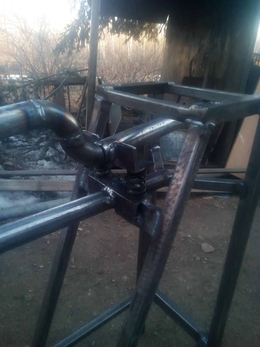

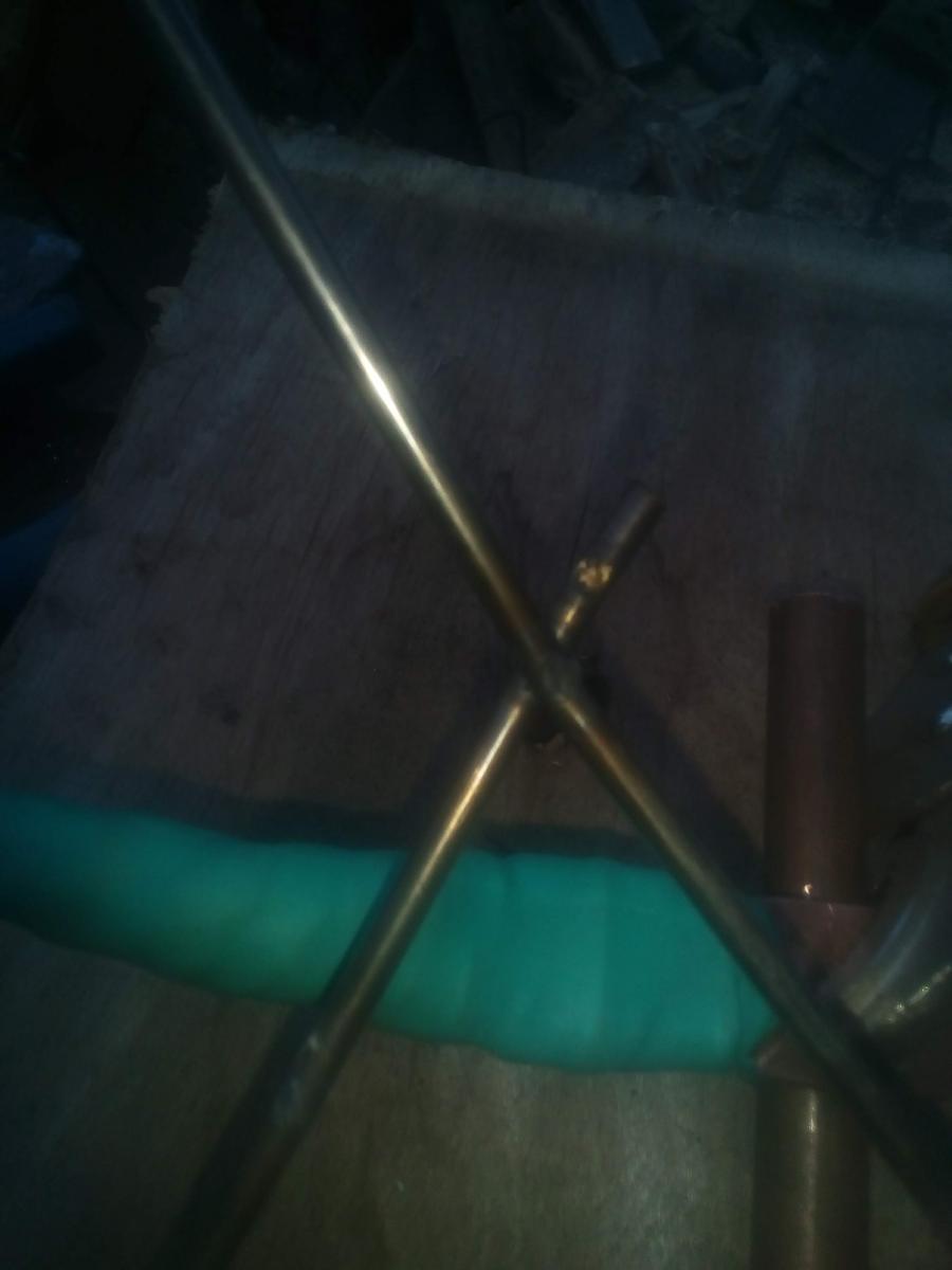

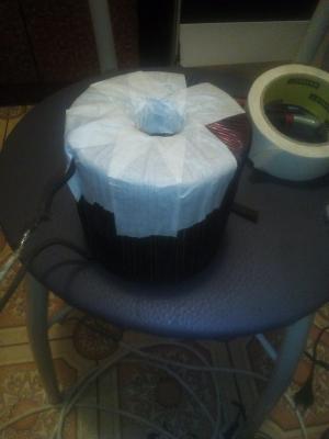

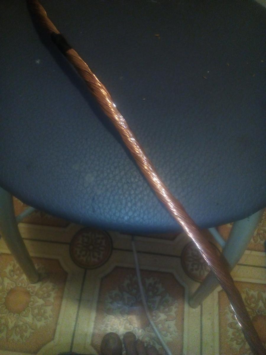

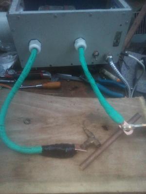

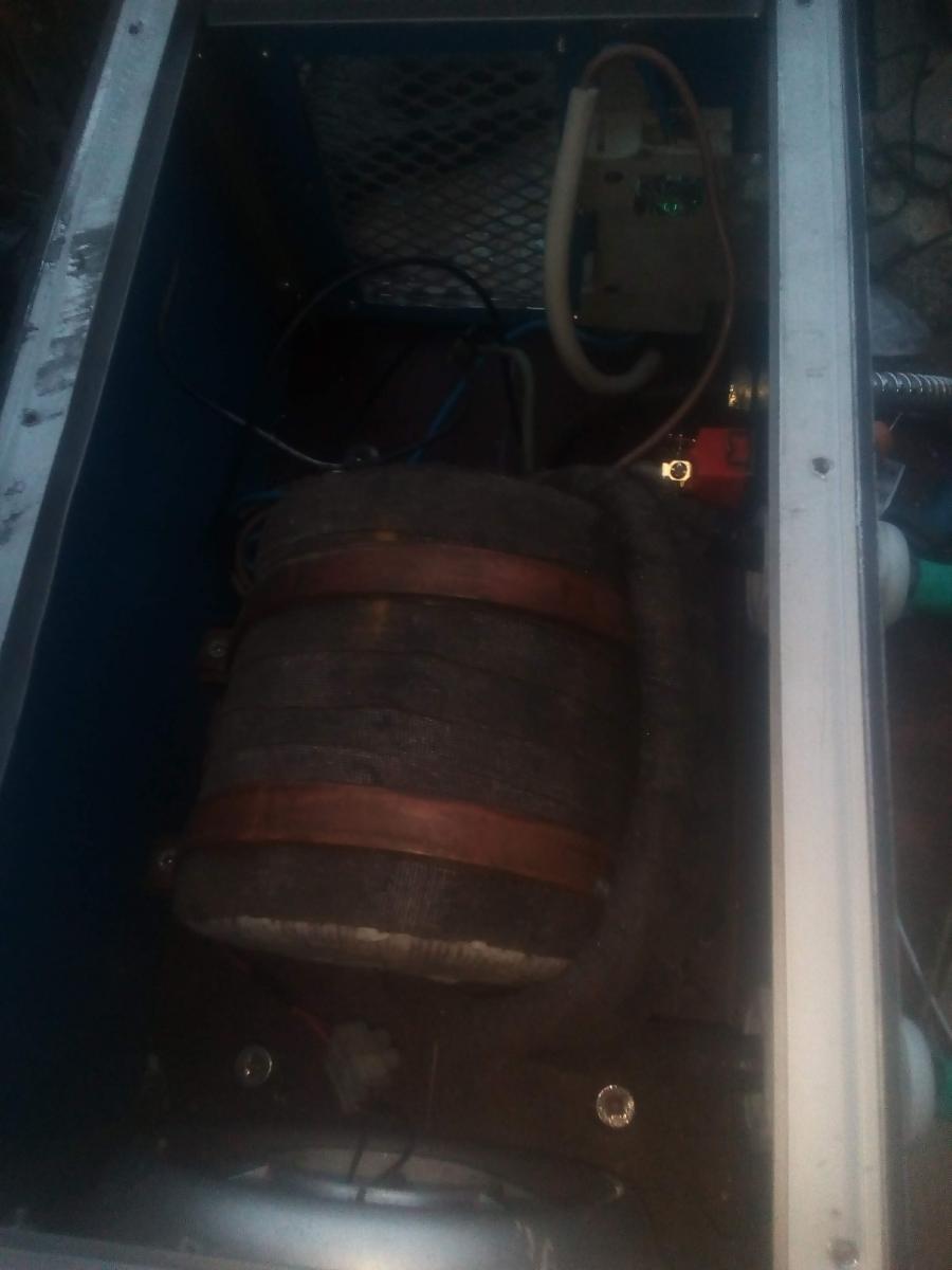

Vadim39 898 Опубликовано 19 марта, 2019 Всем Бобра! задумал сделать себе аппарат точечной сварки в мастерскую. В распоряжении имеются : трансформатор от микроволновки,старый трансформаторный сварочник на 200 ампер, и старый полуавтомат "торнадо" 160м, сначала попробовал первый вариант "из микроволновки" насмотрелся роликов, сделал все по феншую, но очень слабо получилось разве что гвозди разогревать. Трансформаторник решил приберечь для следующей самоделки в ход пошел полуавтомат извлек трансформатор с него тороидальный сделал обмотку вторичку и процесс пошел ))продолжение следует )) Поделиться сообщением Ссылка на сообщение Поделиться на другие сайты

ZAN57 3 755 Опубликовано 20 марта, 2019 Всем Бобра! задумал сделать себе аппарат точечной сварки в мастерскую. В распоряжении имеются : трансформатор от микроволновки,старый трансформаторный сварочник на 200 ампер, и старый полуавтомат "торнадо" 160м, сначала попробовал первый вариант "из микроволновки" насмотрелся роликов, сделал все по феншую, но очень слабо получилось разве что гвозди разогревать. Трансформаторник решил приберечь для следующей самоделки в ход пошел полуавтомат извлек трансформатор с него тороидальный сделал обмотку вторичку и процесс пошел )) 200А это ни о чём для контактной. Во первых само железо, т.е магнитопровод транса должен быть 180-250см2, в сечении, не меньше, т.е по токам Фуко должен быть рассчитан на 2000-5000А, ну минимум на 1000А. Во вторых сама вторичная обмотка должна держать такой ток, хотя бы кратковренно, на напряжении 5-6в. То есть сечение вторичной обмотки 80- 100мм2. А это либо строенный сварочный кабель, либо троллея, либо хорошая медная шина. Мы обжигали кабель от сварочного, сплетали в три, обматывали хлопчаткой. Толсто, тем более продергивать в окно тороидального транса, но надо то всего 5 витков. И от транса до электродов такого же сечения... Сами электроды надо садить на длинные рычаги, тк давление медью на сжимаемый черный металл дб примерно 20-50кг. Вот тогда будет и проплав и спекание. Если работать много, то электроды ещё и охлаждение должны иметь водой внутри. Вообще заморочек много, а эффект так себе. Мы сделали на базе Тора, просто вместо 5 витков самодельного сварочного транса посадили толстые 5 витков, электроды приспособили к настольным ножницам по металлу и педаль включения на полу, типа втягивающего стартера. Ну и что? Побаловались и бросили- варить неудобно, не ко всему подлезешь. тем более появился полуавтомат у меня в 89г, с ним всё проще. Поделиться сообщением Ссылка на сообщение Поделиться на другие сайты

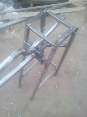

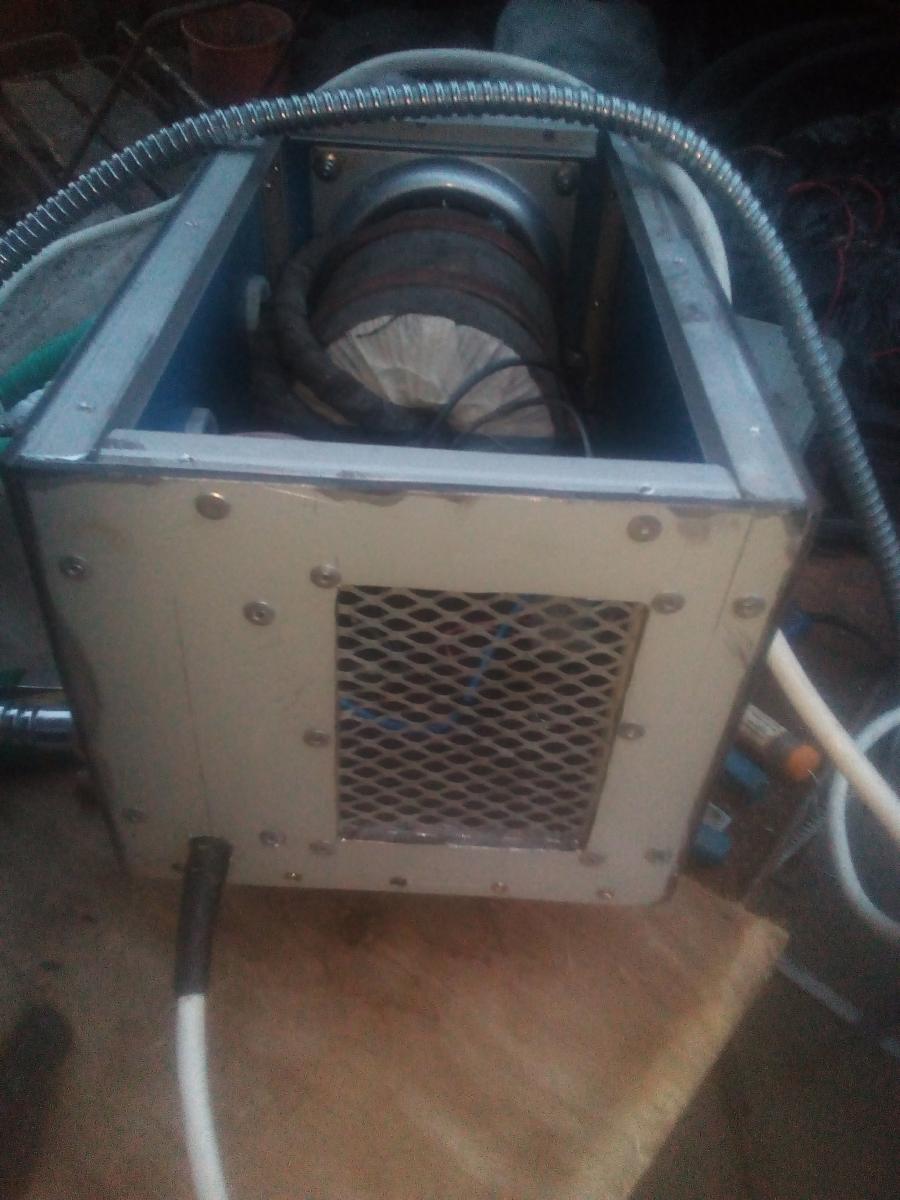

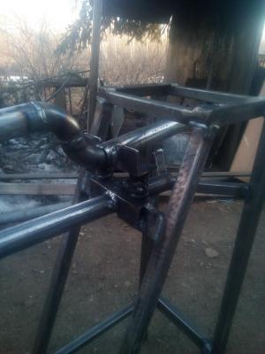

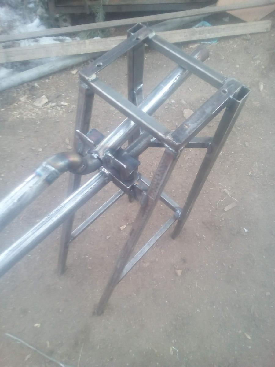

Vadim39 898 Опубликовано 20 марта, 2019 Всем Бобра! Сегодня немного продолжения. Поделиться сообщением Ссылка на сообщение Поделиться на другие сайты
ZAN57 3 755 Опубликовано 20 марта, 2019 А как будешь зажимать свариваемые детали электродами точно напротив друг друга? Поделиться сообщением Ссылка на сообщение Поделиться на другие сайты
Vadim39 898 Опубликовано 20 марта, 2019 да, все еще в процессе, на выходных думаю закончить сам механизм станка а потом сборка окончательная Поделиться сообщением Ссылка на сообщение Поделиться на другие сайты
ZAN57 3 755 Опубликовано 20 марта, 2019 Мы, прежде чем приспособить настольные ножницы, делали самодельный зажим. В основе- металлическая труба. На одном кронштейне, неподвижном, на ней чз изолятора закрплен один электрод. Точно напротив него по трубе на кронштейне двигается другой электрод, нажимаешь рычагом с пружиной. Тяга от рычага к полу, на педаль,тк руки будут заняты. Напоминает сверлильный станок. Уже трубу с кронштейнами и рычагами начали делать, а тут увидели в "изобретателе- рационализаторе схему на настольных ножницах, с тягой так же к педали на пол, сделали так. Но тк поняли что контактная сварка хороша для больших заводов, дома, по сравнению с ПА выигрыша особого не даёт, бросили эту затею. В 70-е и 80-е это было действительно свежо, тк ПА были в дефиците... Поделиться сообщением Ссылка на сообщение Поделиться на другие сайты

rusgg 4 007 Опубликовано 20 марта, 2019 Спортивление на стыке листов примерно 0.1 ом в лучшем случае,значит все остальное должно быть не более 0.001 для надежной сварки. Это примерно без разрывов 1 кв см меди,сплошной. Длиной 1.5 метров 1 Поделиться сообщением Ссылка на сообщение Поделиться на другие сайты
ZAN57 3 755 Опубликовано 21 марта, 2019 Спортивление на стыке листов примерно 0.1 ом в лучшем случае,значит все остальное должно быть не более 0.001 для надежной сварки.Это примерно без разрывов 1 кв см меди,сплошной.Длиной 1.5 метровДа, о чем я и писал выше, нужен либо строенный самый мощный сварочный кабель, либо шина толстенная. Мощность контактной считается просто- минимум 1000А, лучше 3-4тыс А, при напряжении 5-6В, тогда минимум 5квт транс, лучше 10квт. Но это только необходимое условие, но не достаточное. Само железо транса считается не на мощность а на ток. И оно получается по расчету сечения сердечника просто огромным. На обычном железе, даже сварочного аппарата кривая нарастания тока будет смешной, обрезана на диаграмме, и никуда от этого не попрешь без изготовления самодельного сердечника транса. Ну разве что железо до 0.9-1мм сваривать. Когда появился ПА в 87году, самодельный, хреновенький, но рабочий, то старался всегда имитировать при ремонте железа кузовного заводские швы. После ацитилена это было круто, там всегда коробило холоднокатанную сталь, за километр видно шов. Так как до этого вбухали полгода в разработку контактной (из-за этого можно сказать и затеяли делать самодельный сварочник 10квт на тороидальном сердечнике, намотанном из 2х трансов тока с подстанции, мучаться протаскивать длинный кабель от питания башенного крана, вручную обожженый и обмотанный хлопчаткой (60 витков... это зрелище не для слабонервных- отец продевает кабель в окно транса, попутно осматривая хлопчатку, и подматывая если надо, гнет толстый кабель, а я бегаю туда назад по огороду метров 20-30 с кабелем, как челнок. И 5 витков кабелем в полруки толщиной- так сильно хотелось контактную... Все журналы- ИР, Радио, моделист- конструктор были с инфой по контактной, по расчету обмотки и сердечника...). И тут же пришлось править, переваривать переднее крыло на классике. А там, если помните, верхний желобок водостока крыла приварен к крепежному усилителю- рейлинга закрылка кузова на контактной сварке- идут по низу желоба такие ямочки, следы контактной. Править совместно было невозможно... Как обычно высверлил эти ямочки контактной, отрезал в остальных местах, выправил отдельно крыло, отдельно закрылок и гнездо амортизатора, на рейлинг приварил через дырочки пятаки кузовной стали ПА, потом наложил крыло и в эти же ямочки приварил ПА, аккуратно зачистил гномом- маленькие круги, коррундовые фрезы и тд на гибком валу. Покрасил- было не отличить от заводской контактной. С контакттной далеко не всё и не везде можно сделать, подлезть. С ПА везде. Контактная может быть оправдана, если мастерскую по изгготовлению чего либо открывать. однотипные стыки клепать. Но только плоское и однослойное, нахлест. В углах (наиболее частый стык), встык, сопряжение профилей, труб и т.д- контактная бесполезна. 1 Поделиться сообщением Ссылка на сообщение Поделиться на другие сайты
rusgg 4 007 Опубликовано 21 марта, 2019 Высокочастотный трансформатор с мощностью 5квт размером с кулак,не пугай людей. Наверное один виток хватит? Поделиться сообщением Ссылка на сообщение Поделиться на другие сайты
ZAN57 3 755 Опубликовано 21 марта, 2019 Здесь ВЧ не поможет, здесь чистый нагрев действующим значением тока, тут сопротивление 0,08-0.12ом. И обычный транс на 50гц. А все ВЧ, инверторы работают на повышенном сопротивлении в зоне дуги... Здесь дуги нет в принципе. Инверторы кстати запрещены на конструкционных стыках с повышенными требованиями к прогреву и глубине перекристаллизации металла в стыке. Инверторные это что типа дрифта по сравнению с обычной ездой- зажёг, поверхность дымится, а тяги почти нет. Поделиться сообщением Ссылка на сообщение Поделиться на другие сайты
