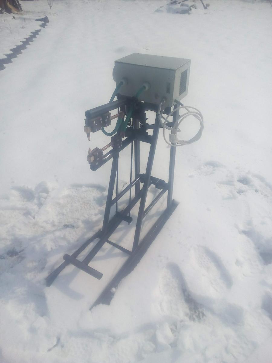

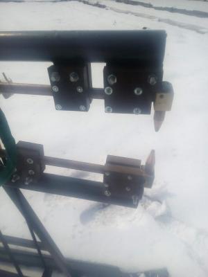

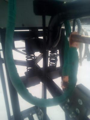

Vadim39 898 Опубликовано 26 марта, 2019 Всем бобра! ну шо товарищи, делаем кулёчки с газет, насыпаем жареной мойвы часть третья заключительная :Dдоделал я свой сварочник, по большому счету что хотел и для чего делался надежды оправдались, есть некоторые недочеты что-то будет переделываться, что-то добавляться это все в ближайшей перспективе, главное уже могу на нем работать 5 Поделиться сообщением Ссылка на сообщение Поделиться на другие сайты

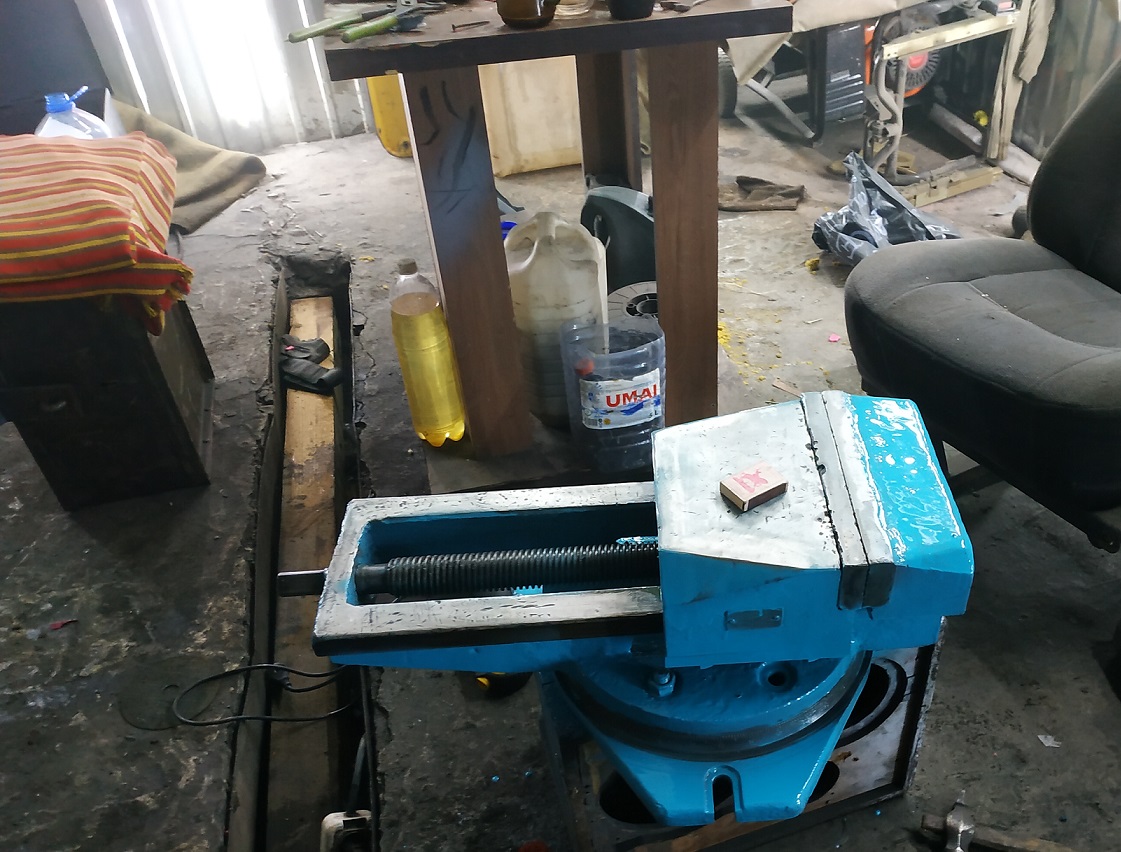

GoldeN 605 Опубликовано 26 марта, 2019 (изменено) Пока делать нефиг вечером привел вчерашнюю покупку в более менее приличный вид, теперь надо отдельный верстак под них запилить. нашел вес сея чуда 100кг. Еще бы одни станочные попались бы за такие деньги раза в 3 поменьше только чтоб в сверлильный влезли было бы вооще ништяк ))) Изменено 26 марта, 2019 пользователем GoldeN 3 Поделиться сообщением Ссылка на сообщение Поделиться на другие сайты
ZAN57 3 533 Опубликовано 27 марта, 2019 39йВадим- молодец, что сказать... уметь довести до финала, это надо иметь терпение. Поделиться сообщением Ссылка на сообщение Поделиться на другие сайты
Татарин 7 554 Опубликовано 27 марта, 2019 Пока делать нефиг вечером привел вчерашнюю покупку в более менее приличный вид, теперь надо отдельный верстак под них запилить. нашел вес сея чуда 100кг. Еще бы одни станочные попались бы за такие деньги раза в 3 поменьше только чтоб в сверлильный влезли было бы вооще ништяк )))Ну вот другое дело.Чего сказать-то? Молодец так молодец.Поднял из небытия, черезвычайно полезную вещь.Всем бобра! ну шо товарищи, делаем кулёчки с газет, насыпаем жареной мойвы часть третья заключительная :Dдоделал я свой сварочник, по большому счету что хотел и для чего делался надежды оправдались, есть некоторые недочеты что-то будет переделываться, что-то добавляться это все в ближайшей перспективе, главное уже могу на нем работатьЕщё один молодец.Вот уважаю я "рукоблудных",беспокойных людей.Пневмопоршень приделать.Можно будет регулировать силу прижима. Поделиться сообщением Ссылка на сообщение Поделиться на другие сайты
ZAN57 3 533 Опубликовано 27 марта, 2019 Да, вот тисочки приличные я бы поимел. Мои с металлолома, лет 8 валялись в грязи, у них ленточная резьба уже с люфтом приличным... Новые стоят дорого и дерьмо- трескаются. Поделиться сообщением Ссылка на сообщение Поделиться на другие сайты
GoldeN 605 Опубликовано 27 марта, 2019 (изменено) Да, вот тисочки приличные я бы поимел. Мои с металлолома, лет 8 валялись в грязи, у них ленточная резьба уже с люфтом приличным... Новые стоят дорого и дерьмо- трескаются.Хотелось именно большие, так 3 шт есть совецких одни со столом слесарным как в пту всяких стояли, тисы по высоте регулируются, одни чуть меньше и одни совсем мелкие. Вот на днях домкрат большой 10т разобрать надо было, а он не куда не лезет чтоб зажать подошву, да так бывает то натяжители иномарочные типо субаровских или тойотовских перезарядить надо то валы вместе с шестернями зажать. Щас начал пресс гидравлический еще собирать (без насоса отдельного просто домкрат на 10-20т), 1.7м высота будет напилил 20й швеллер на вертикальные стойки. тоже иногда нужен бывает... Изменено 27 марта, 2019 пользователем GoldeN Поделиться сообщением Ссылка на сообщение Поделиться на другие сайты
ZAN57 3 533 Опубликовано 27 марта, 2019 Мои 1964гв, видать славно поработали- люфт зажима по резьбе целый оборот почти. Болты губок оборвало, заменил. Сейчас у одной по второму разу оборвало, всё некогда высверлить... Поделиться сообщением Ссылка на сообщение Поделиться на другие сайты

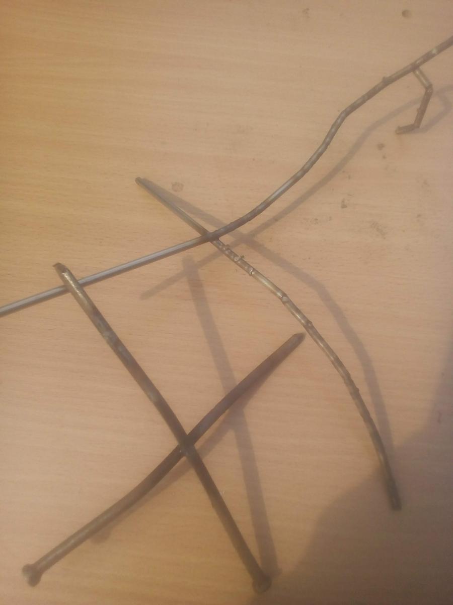

Vadim39 898 Опубликовано 28 марта, 2019 всем бобра! Вчера и сегодня мой сварочник проходил тест-драйв. итог: порядка 50 точек за мину 10 провод вторички (50 мм2) нагревается не то чтобы сильно по ощущениям градусов 40-50, два прута Ф4 мм сваривает, если немного передержать прожигает на одну точку секунды 2-3. сделал столик со сменными насадками на нижний электрод. аппаратом доволен )) фотографировать небыло времени заказ надо отдавать завтра 1 Поделиться сообщением Ссылка на сообщение Поделиться на другие сайты
