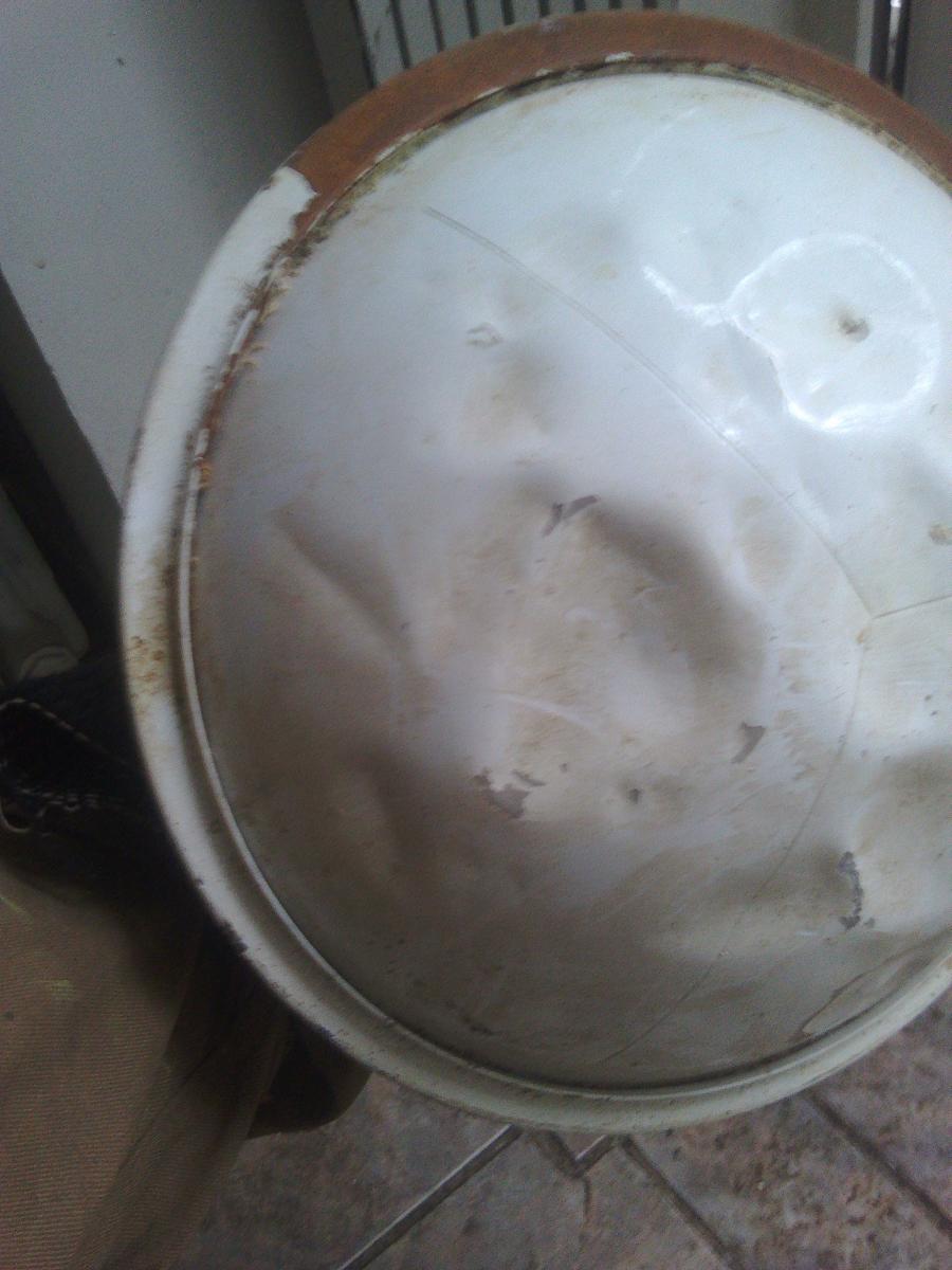

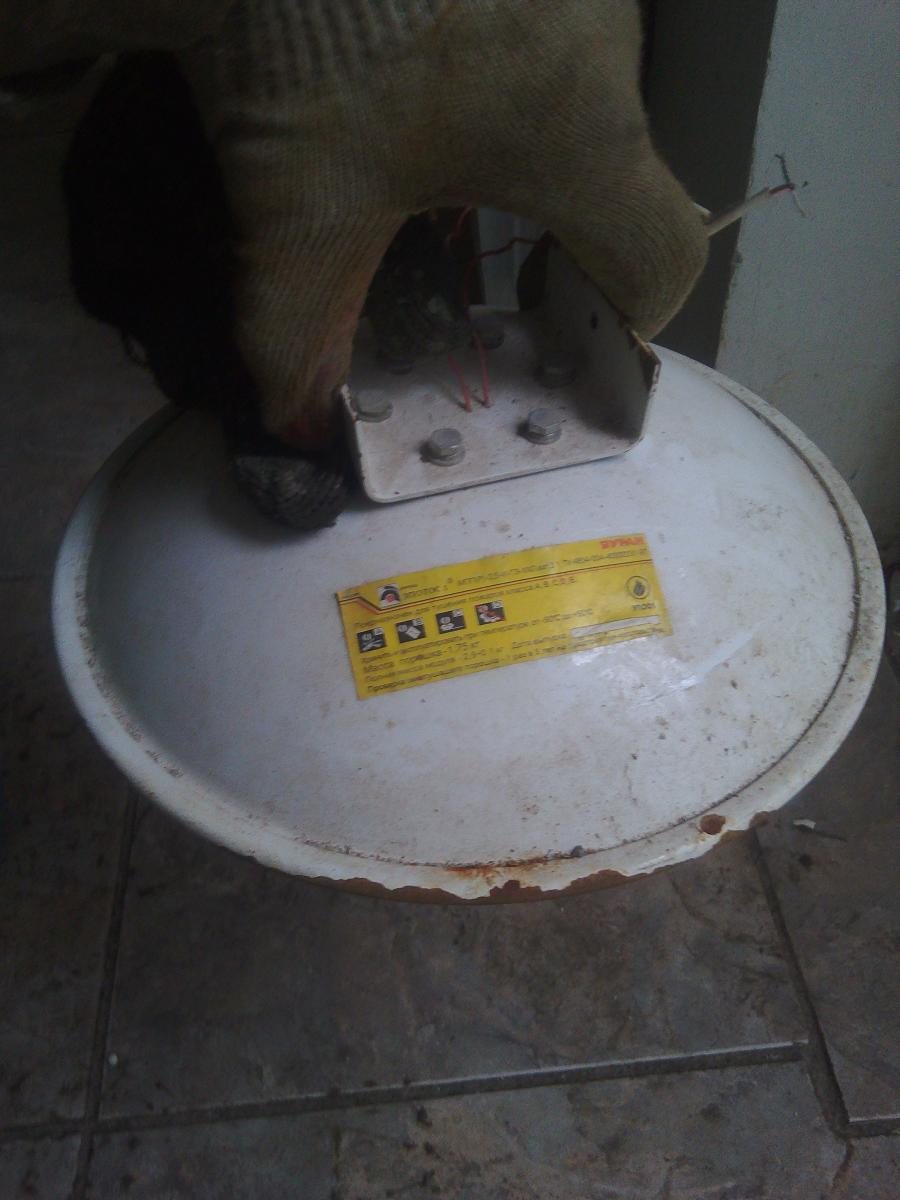

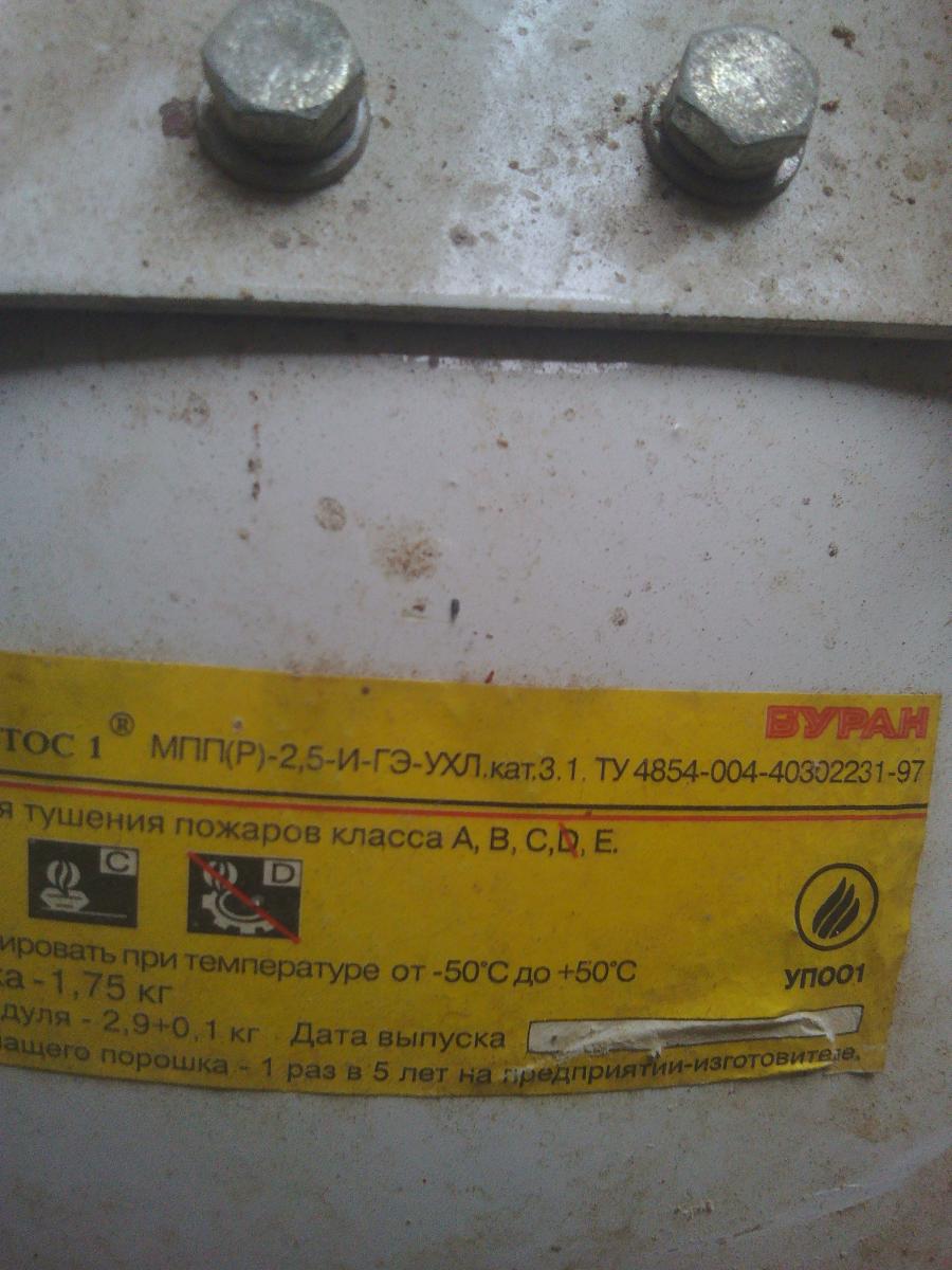

вилли 989 Опубликовано 15 мая, 2019 Хорошие штучки подогнали ,все целое.Главное запитать от умного датчика,исключающего нахождение людей... 1 Поделиться сообщением Ссылка на сообщение Поделиться на другие сайты

ИванСПб 1 255 Опубликовано 15 мая, 2019 Датчиков на безлюдность за сколько-то приемлимые деньги не существует, да и те что есть - это не датчик а целый компьютеризированный комплекс. Обычно ставят просто задержку по времени и сигнализацию (те самые "порошок уходи") а также привязку к двери - пока она открыта, не бахнет ;)Плюсом сам модуль не мгновенно срабатывает а пару секунд набирает давление и при этом издаёт характерный свист - пригнуться успеешь :) и он не такой уж опасный, там очень слабенький заряд. Просто оглушит и поршком засыпет, раздражающим. Главное ничего на его пути не вешать как некоторые офисные умники за подвесной потолок прячут. Тогда да - может закидать осколками препятствия. Поделиться сообщением Ссылка на сообщение Поделиться на другие сайты
вилли 989 Опубликовано 15 мая, 2019 Датчиков на безлюдность за сколько-то приемлимые деньги не существуетНаверно можно и проще сделать.Включил свет и выключилось питание на пожарку.Выключил свет и подалось питание на нее же.Интересно,есть ли видео по срабатыванию подобных пожарных устройств... Поделиться сообщением Ссылка на сообщение Поделиться на другие сайты
ИванСПб 1 255 Опубликовано 15 мая, 2019 .Включил свет и выключилось питание на пожарку.Выключил свет и подалось питание на нее жепожары частенько с электропроводки начинаются - поэтому на неё во "взрослых" проектах не завязываются. Но в гараже наверное и норм (?)видео есть но там ничего интересного - просто вылетает белое облако точно так же как из обычного красного ручного огнетушителся. искать "сработка модуля порошкового тушения" Поделиться сообщением Ссылка на сообщение Поделиться на другие сайты
rusgg 4 003 Опубликовано 16 мая, 2019 Скорее не свет,а центральный рубильник электричества в гараже нужно сделать чтобы при включении ,выключал эти яйца Еще бывают замки ,с функцией включения охраны,охраны от пожара :)Правда они не висячие :( Поделиться сообщением Ссылка на сообщение Поделиться на другие сайты
ZAN57 3 550 Опубликовано 16 мая, 2019 Ну обычно пиропатроны вешают на отдельные цепи эл. снабжения и слаботочку, а контроль сопротивления пиропатрона на пульт. Эл. снабжение чз ИБП в буферном режиме, на многих стандартных пультах на него и кнопки предусмотрены. Когда мы делали пусконаладочные работы в строящемся ТРК (там в отдельных помещениях сухотрубы и сплинкеры не проходили по нормам), то один пиропатрон бабахнул, несколько человек накрыло. Да ничего, почихали, их быстрее в душевую засунули, одежду пропылесосили и продули сжатым воздухом... Ну потом пару дней ходили с красными глазами и чихали... Даже на больничный никто не пошёл. Поделиться сообщением Ссылка на сообщение Поделиться на другие сайты
mishem 1 188 Опубликовано 17 мая, 2019 Датчиков на безлюдность за сколько-то приемлимые деньги не существуетА датчики на объем? Поделиться сообщением Ссылка на сообщение Поделиться на другие сайты
ИванСПб 1 255 Опубликовано 17 мая, 2019 (изменено) Датчики это норм, но они не реагируют на неподвижно сидячего человека, например. Или спящего. Зато могут среагировать на плотный дым или открытое пламя как движение. Очень ненадёжная связка получится. Изменено 17 мая, 2019 пользователем ИванСПб 1 Поделиться сообщением Ссылка на сообщение Поделиться на другие сайты
mishem 1 188 Опубликовано 17 мая, 2019 Датчики это норм, но они не реагируют на неподвижно сидячего человека, например.Я никогда не задавался этим вопросом, а просто слышал и считал что он реагирует именно на объем пустого пространства в помещении. Сейчас почитал, оказывается это просто тот же датчик движения. :( 1 Поделиться сообщением Ссылка на сообщение Поделиться на другие сайты
