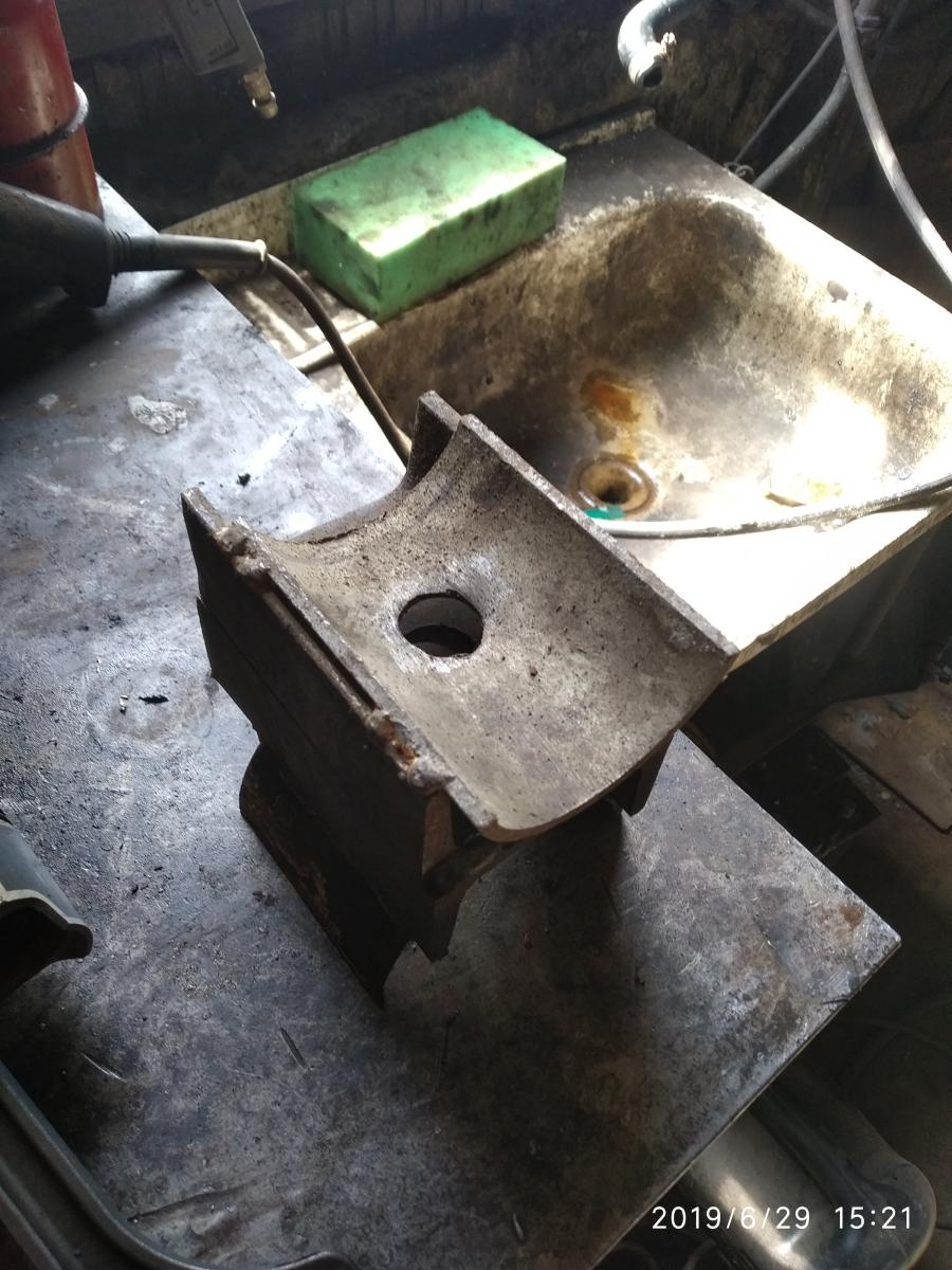

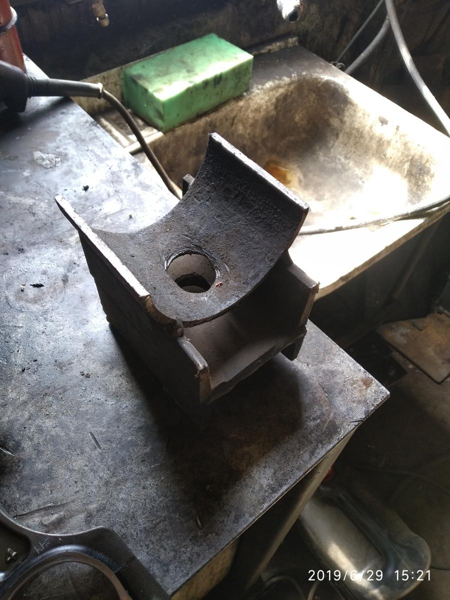

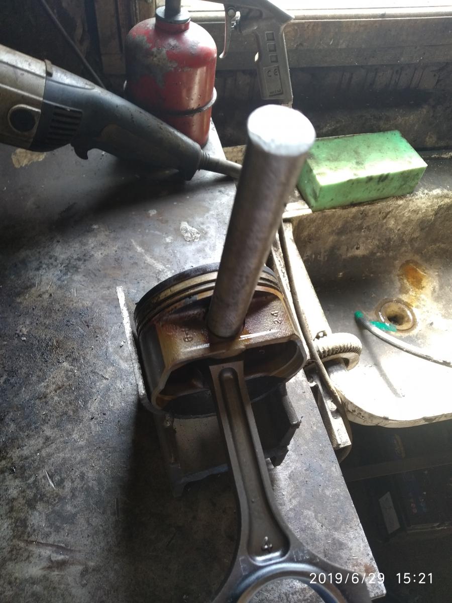

олег самара 308 Опубликовано 29 июня, 2019 Приспособа для разборки ШПГ, когда шатун прессуется " на горячую". Под поршень подкладываю полоски кабельного свинца. Разбираю на прессе. 2 Поделиться сообщением Ссылка на сообщение Поделиться на другие сайты

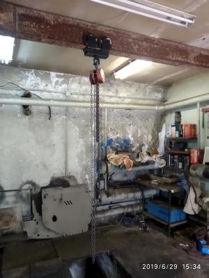

олег самара 308 Опубликовано 29 июня, 2019 (изменено) Таль для съёма мотора или вывешивания передка авто. Все детали кроме самой цепной тали куплены за копейки в чермете. Сама таль взята на Авито за 2 килорубля... Изменено 29 июня, 2019 пользователем олег самара 4 Поделиться сообщением Ссылка на сообщение Поделиться на другие сайты
Маркич 708 Опубликовано 29 июня, 2019 А я бы забздел под такую голову сувать: несущий швеллер(под кареткой) на сварке. Да ну на Поделиться сообщением Ссылка на сообщение Поделиться на другие сайты
B.V.A 4 684 Опубликовано 29 июня, 2019 Ну упадет на голову и чё.. ну если выживет то в ей мож чё и прибавится.. всё ведь на опыте приходит, практике.. Я завтра крышу сфотаю у себя в гараже, такой экстрим, рулетка, русская(.. Поделиться сообщением Ссылка на сообщение Поделиться на другие сайты
Татарин 7 737 Опубликовано 29 июня, 2019 А я думаю ,что ни куда он не денется.Корешку мотор талью вытаскивали.Крюк к потолочному брусу 200х200 был привёрнут саморезами гипрочными.Даже не пискнул.Поначалу конечно очково было. 1 Поделиться сообщением Ссылка на сообщение Поделиться на другие сайты
Crady 8 673 Опубликовано 29 июня, 2019 несущий швеллер(под кареткой) на сваркеон чисто под таль.крыша на нём не лежит,свет виден между балкой и потолком.а так то сварные балки под тали и на заводах встречаются.с учётом размеров балки и грузоподъёмности этой тали,там на эту балку ещё с десяток таких талей прицепить без последствий можно.ну и швеллер это швеллер,а двутавровая балка по несущей способности резко от него отличается.она выдержит эту 2х тонную таль даже будучи закреплена одним концом. 3 Поделиться сообщением Ссылка на сообщение Поделиться на другие сайты
rusgg 4 003 Опубликовано 30 июня, 2019 Он имеет в виду наверное швелер под колесами,кареткой. Хотя это не швелер ,а труба ,ну может гнутый швелес Поделиться сообщением Ссылка на сообщение Поделиться на другие сайты
олег самара 308 Опубликовано 30 июня, 2019 Двутавр чисто под таль. Сварен из двух частей, цельного на приемке не было. Каретка из толстостенной трубы с роликами. Испытано весом в 800 кило, учитывая что в среднем поднимаю 150-200, запас прочности достаточный. За швы можете не переживать, LB-52 и 5разряд, если что... 1 Поделиться сообщением Ссылка на сообщение Поделиться на другие сайты

ZAN57 3 550 Опубликовано 1 июля, 2019 Сращенные балки это нормально, всё зависит от режима работы, расчетной схемы. Есть покруче стыки, когда макксимальная длина обычной балки 11980мм, а пролеты по 18-24, 36, 48м. Да еще и балки несущие огромную нагрузку. Просто сращивать надо грамотно. Тут нагрузка никакушная по сравнению с сечением, но стык работает на разрыв, это плохо. Надо сделать накладки на стенке и полках, и проварить параллельно длине сплошняком, на торцах и перпендикулярно длине балки, накладок - стежками. Еще лучше накладки в виде ромба на стенке балки, желательно с обоих сторон. Для дома потянет. В жизни, для большой длины балки делают составного сечения, просто варят из листа.Я на приемке трубы покупал БУ для забора... Ценник конскийЮ но дешевле негде взять. Когда уже поставил, понял, что можно было дешевле соорудить, но стойку забора делать составную- низ, где максимальный момент и коррозия, из толстой и толстостенной трубы, а выше, начиная с полметра от земли- трубу пожиже или квадрат. Что подешевле. Поделиться сообщением Ссылка на сообщение Поделиться на другие сайты
