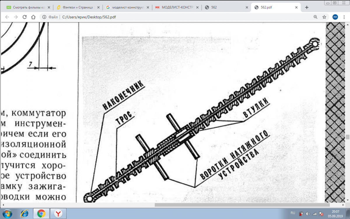

Татарин 7 874 Опубликовано 5 сентября, 2019 4 часа назад, yar99 сказал: Себе делал когда то трос, в "моделист конструктор " вычитал: статья " трос гибкий но жесткий". Устройство простое , две трубы вкручиваюшиеся одна в другую и куча гаек нанизаных на трос. Когда трубы вкручены одна в другую его можно смотать в кольцо, когда выкручены стаёт не хуже лома. А можешь фотку скинуть? А то много очень номеров (Олег ссылку скидывал на старые журналы,берегу как реликвию)всё не перелопатить. Поделиться сообщением Ссылка на сообщение Поделиться на другие сайты

yar99 1 030 Опубликовано 5 сентября, 2019 (изменено) 6 часов назад, Татарин сказал: А можешь фотку скинуть? А то много очень номеров (Олег ссылку скидывал на старые журналы,берегу как реликвию)всё не перелопатить. 4й номер за 1991 год , только я в место втулок гайки поставил с железной дороги. Безымянный.bmp Изменено 5 сентября, 2019 пользователем yar99 2 2 Поделиться сообщением Ссылка на сообщение Поделиться на другие сайты
Татарин 7 874 Опубликовано 5 сентября, 2019 18 минут назад, yar99 сказал: 4й номер за 1991 год , только я в место втулок гайки поставил с железной дороги. Безымянный.bmp 1 \u041c\u0411 · 0 загрузок Ага,теперь понятно.По принципу катушечной антены. 1 Поделиться сообщением Ссылка на сообщение Поделиться на другие сайты

ZAN57 3 690 Опубликовано 6 сентября, 2019 (изменено) Принцип антенны армейской рации. Можно сделать из чего угодно в качестве наборных элементов, лишь бы была пружина или резьба, или натяжное устройство. Так работает каркас Останской телебашни в виде натянутых упрочняющих тросов- вантов. Но в качестве жесткой сцепки вызывает сомнение, на сжатии эта палка, при определенном усилии и хоть небольшом эксцентриситете, выйдет из плоскости, т.е. сложится... Не говоря уж о весе в 5 раз больше трубы. Нафтинг, насинг. Газель, даже моя легковая, легко позволяет иметь классическую трубу с кольцами под фаркоп или рым- болты, простую и надежную как палка. Я её давно хотел, я её и поимел! Изменено 6 сентября, 2019 пользователем ZAN57 Поделиться сообщением Ссылка на сообщение Поделиться на другие сайты
yar99 1 030 Опубликовано 6 сентября, 2019 3 часа назад, ZAN57 сказал: Принцип антенны армейской рации. Можно сделать из чего угодно в качестве наборных элементов, лишь бы была пружина или резьба, или натяжное устройство. Так работает каркас Останской телебашни в виде натянутых упрочняющих тросов- вантов. Но в качестве жесткой сцепки вызывает сомнение, на сжатии эта палка, при определенном усилии и хоть небольшом эксцентриситете, выйдет из плоскости, т.е. сложится... Не говоря уж о весе в 5 раз больше трубы. Нафтинг, насинг. Газель, даже моя легковая, легко позволяет иметь классическую трубу с кольцами под фаркоп или рым- болты, простую и надежную как палка. Я её давно хотел, я её и поимел! Я ставил гайки (что под рукой было) , внутренний диаметр почти с диаметром троса.При длине около 3х метров весит около 40 кило. Изначально делалась для легковых тягать .но и газели тягала. Поделиться сообщением Ссылка на сообщение Поделиться на другие сайты
ZAN57 3 690 Опубликовано 6 сентября, 2019 (изменено) Ну вот, ошибся, 40 кило, а моя труба весит 4,5 кило... А какой трос внутри? Изменено 6 сентября, 2019 пользователем ZAN57 Поделиться сообщением Ссылка на сообщение Поделиться на другие сайты
yar99 1 030 Опубликовано 6 сентября, 2019 18 минут назад, ZAN57 сказал: Ну вот, ошибся, 40 кило, а моя труба весит 4,5 кило... А какой трос внутри? Два с лишним сантиметра. Поделиться сообщением Ссылка на сообщение Поделиться на другие сайты
ZAN57 3 690 Опубликовано 6 сентября, 2019 Ого! Кроме того, мои 2 трубы отлично пригодились на берегу Кудепсты, когда мы делали шашлык на ДР зятя- с одной стороны камень, с другой развилка дерева, получилась классная скамейка на 2-3 человек. И тут же начали зреть в уме многочисленные способы применения, в случае чего- носилки, рычаг для выворачивания или приподнимания камней, машины и т.д., пирамидку сгородить или каркас для подставки, шалаша. Портал для лебедки... Готовая штанга для турника между деревьями на отдыхе, или штанга для подвешивания грузов за кольца. Вага для поднятия ДВС или чего угодно... Ну и т.д. Иметь в машине это весьма не вредно... Поделиться сообщением Ссылка на сообщение Поделиться на другие сайты
yar99 1 030 Опубликовано 6 сентября, 2019 9 минут назад, ZAN57 сказал: Ого! Кроме того, мои 2 трубы отлично пригодились на берегу Кудепсты, когда мы делали шашлык на ДР зятя- с одной стороны камень, с другой развилка дерева, получилась классная скамейка на 2-3 человек. И тут же начали зреть в уме многочисленные способы применения, в случае чего- носилки, рычаг для выворачивания или приподнимания камней, машины и т.д., пирамидку сгородить или каркас для подставки, шалаша. Портал для лебедки... Готовая штанга для турника между деревьями на отдыхе, или штанга для подвешивания грузов за кольца. Вага для поднятия ДВС или чего угодно... Ну и т.д. Иметь в машине это весьма не вредно... Я на неё садился по серединке когда разложена , почти не прогибалась ( 60 слишнем кило был. щас около 80). Хороший трёх метровый пруток. Поделиться сообщением Ссылка на сообщение Поделиться на другие сайты

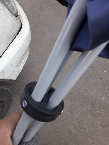

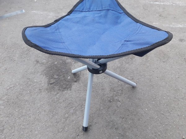

rusgg 4 006 Опубликовано 6 сентября, 2019 Прикольный стул ,компактный. Поделиться сообщением Ссылка на сообщение Поделиться на другие сайты
Toyota007 2 891 Опубликовано 6 сентября, 2019 Стульчик детский одноразовый,под хорошим мужиком долго не протянет.Трубки фольга. 1 Поделиться сообщением Ссылка на сообщение Поделиться на другие сайты
ZAN57 3 690 Опубликовано 6 сентября, 2019 (изменено) И одну трубку сэкономили. Оптимизация. Я брал 3х разных видов складные стульчики, типа для рыбака, кидаем за откидные спинки 3го ряда в багажнике- сейчас обалденно удобно, нигде в салоне не болтаются и назад выходить не надо. Взял за 230р 2шт обычные- 2 рамки сплошные О образные на 2х осях, сверху тряпка. Потом жена по не компетентности купила 2шт по 300р не из полноценных рамок, а из П- образных рамок. Внизу пробки в трубках- долго не живут... Сами пробки срезаются и теряются, тем более что не внутри а снаружи трубок. Бяда- бяда- ноги вдавливаются в грунт. И начали изгибаться- разъезжаться, что и следовало ожидать- нижней перекладины то нет, что будет воспринимать усилие на разъезжание, в качестве затяжки? А прямо перед поездкой купил еще 1 стул для себя, за 330р- те же полноценные рамки, но чуть выше, шире, материала больше, трубки чуть толще. как раз под задницу пошире. Садимся за стол и внутри Газели, если дождь хлещет и на природе. Приладились в дороге и тень создавать, пока нет маркизы- Газель левым боком к солнцу, столик рядом с подножкой сдвижной двери, уже 2 человека и полстола в тени. если полдень, то трубка согнутая дугой из металлопластика на угол открытой передней правой двери и угол открытой сдвижной двери, на больших канц зажимах, посередине упорчик из такой же мп трубки в верх поручня справа у входа, сверху пара полотенец или простынь со спальника- вся работы минуты 3, пока салатики строгаются... И тут 2-3 стульчика складных незаменимы... Изменено 6 сентября, 2019 пользователем ZAN57 Поделиться сообщением Ссылка на сообщение Поделиться на другие сайты
БРОДЯГА74 6 067 Опубликовано 6 сентября, 2019 (изменено) В 05.09.2019 в 09:02, ZAN57 сказал: А вот как УВЗ принял на себя ЧТЗ, уже не знаю, думаю это было политическое решение САМОГО УВЗ прибрал только дизельный завод, а танки там не собирают, только дизеля! Т-90 и модификации в Тагиле, Т-72 в Омске...и то модернизация. Злектромашина, кстати тоже под УВЗ. Изменено 6 сентября, 2019 пользователем БРОДЯГА74 Поделиться сообщением Ссылка на сообщение Поделиться на другие сайты
rusgg 4 006 Опубликовано 6 сентября, 2019 33 минуты назад, Toyota007 сказал: Стульчик детский одноразовый,под хорошим мужиком долго не протянет.Трубки фольга. Пока терпит,дома пруток на уровне болта забью и кольцо поверх сделаю. 1 Поделиться сообщением Ссылка на сообщение Поделиться на другие сайты
