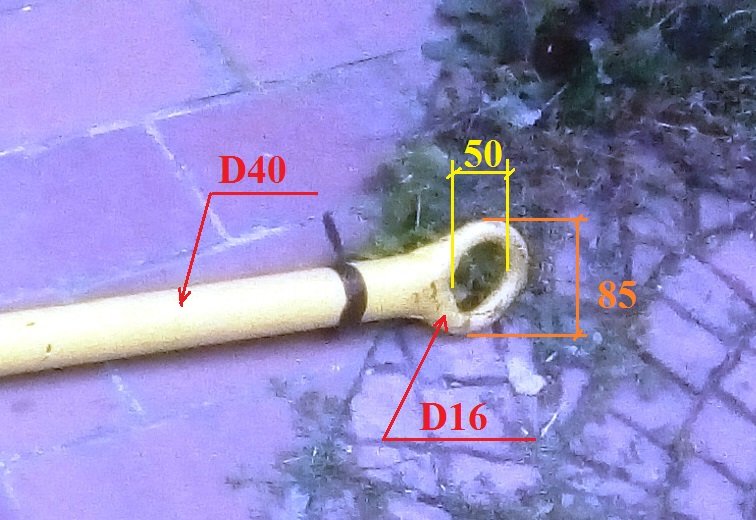

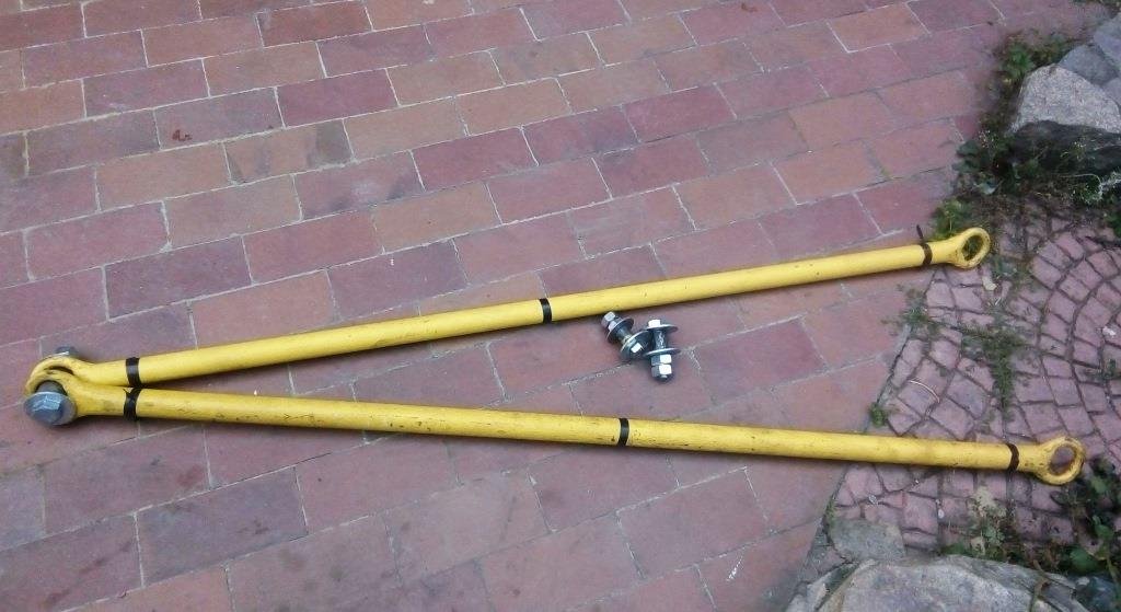

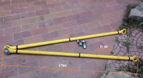

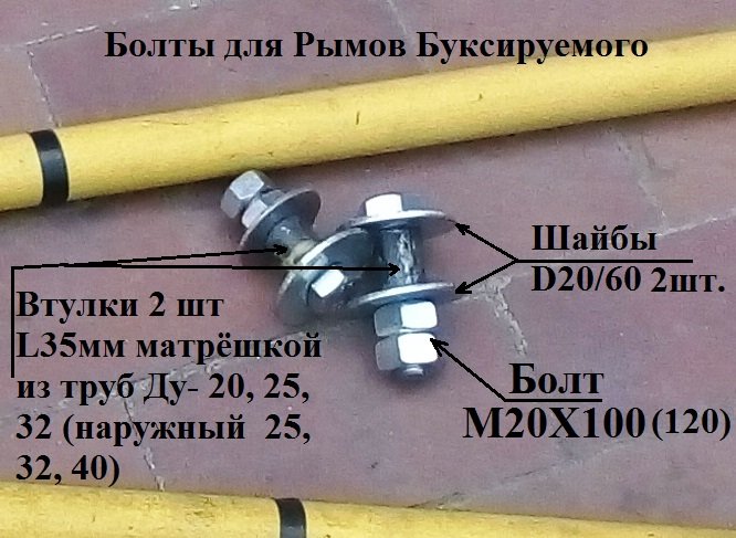

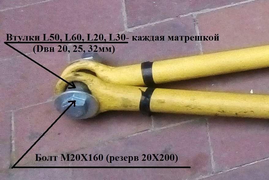

ZAN57 3 393 Опубликовано 9 сентября, 2019 (изменено) Сегодня утром в спешке сфотал жесткую сцепку. Не всё конечно, но вроде понятно. Состав: 2 трубы ДУ 32 (наружным 40мм) с кольцами на концах из прутка Д16, габарит по кольцам 1780мм. Кольца гнул в тисах нагревом паяльной лампой. Концы заварены в кольцо. В трубах на концах выпилы под Д16мм, прорези в концах труб чз каждые 10мм, перпендикулярно плоскости колец- для смятия концов трубы внутрь до формы кольца и сплющивания концов труб на клин до Д кольца. Проварена каждая прорезь и сведённые конца лепестков, и сход с трубы на кольцо продольным швом длиной более 2Д (40мм). Кольца ставил в одну плоскость в идеале с помощью уровня- когда вварил 1ое кольцо, то поставил на него уровень и так закрепил в тисах трубу- горизонтально в обоих плоскостях, после этого выпилы под второе кольцо намечал по уровню, потом второе кольцо выверял по уровню перед прихваткой, следя за внешним габаритом 1780мм. Аналогично вторую трубу. Болты- 2шт для своего конца (буксируемого), под рым- болты Газели. Втулки для выборки люфта и сохранения тела болта, резьбы нарезал из труб - 3шт друг в друга, длина 35мм, тк наложенные друг на друга кольцо и рым- болт порядка 32-34мм. Зажатые гайкой и законтреные поворачиваются вокруг болта но не болтаются. Тут нюанс-хорошо что сделал матрёшкой из труб, а не точил на токарном одну втулку на болт вместо 3х. Соображения конечно были плана экономии- трубы обрезки валялись, да и так лучше из опыта для снижения износа тела болта. Но оказалось позже, что так еще и универсальнее... В Улье напоролся в ГДМ на "Рым болт Газель передний"... Он имеет вытянутый на 100мм центральный стержень с резьбой (не успел сфотать) и прутком Д16, так же как и мои рым- болты, что в ЗиПе, но не кольцом, а в виде удлиненной петли. поперек ширина щели 25мм, а вдоль 50. Купил понятно дело 2шт, так лучше- труба чуть дальше от бампера, меньше повредишь краску и пластипк при работах... Моя бы точёная втулка не полезла, а так самая внутренняя втулка Ду20, Дн25 как раз умещается. Надо будет изготовить еще 2 втулки из куска трубы Ду20, с наружным 25мм и наварить с боку ещё такую же втулку, будет как раз 25*50мм, без люфта. А я то наивно полагал, что мой Рым- болт с кольцом и есть передний для Газели. Оказывается он на витрине лежит как "Рым- болт ГАЗ-3302 задний". О-как! Болт общий для переднего конца треугольника. лучше иметь 2 болта L 160 и 200мм, тк не знаешь точно, за какой рым- болт придется цеплять на буксире. Поэтому и набор втулок из 3шт, каждая матрешкой, можно набрать любую длину- под 2 моих кольца, + чужой рым- болт 16-30 мм толщиной. Так же 2 кольца одеваются на стандартные фар-копы УАЗ, ГАЗ, ЗИЛ. Чтобы меньше брякало в случае фар-копной сцепки, кинул в ЗиП куски резины от камер для обмотки- имею опыт... Позже нанесу расцветку по ГОСТ. На всякий случай с собой и стяжки- хомуты разного размера с болтами, со старых времен... Чтобы крепить без рым- болта или фар- копа на буксире. Ну и "галстук 10тн" в ЗиПе... Изменено 9 сентября, 2019 пользователем ZAN57 4 Поделиться сообщением Ссылка на сообщение Поделиться на другие сайты
