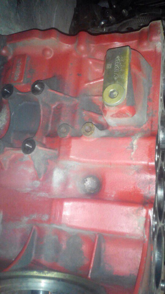

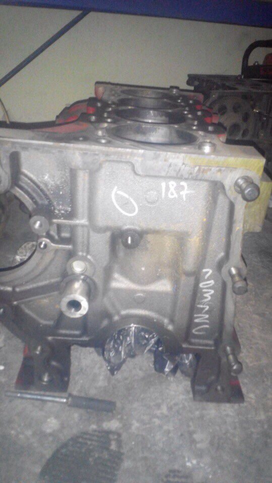

Сергей 35 5 Опубликовано 1 октября, 2015 нашел причину одна из заглушек сгнила Поделиться сообщением Ссылка на сообщение Поделиться на другие сайты
aleks2 1 181 Опубликовано 1 октября, 2015 нашел причину одна из заглушек сгнила а по подробнее? Поделиться сообщением Ссылка на сообщение Поделиться на другие сайты
Сергей 35 5 Опубликовано 2 октября, 2015 на галове одна заглушка спереди стоит а две с заду рядом с распредвалом у меня одна из задних заглушек згнила 2 Поделиться сообщением Ссылка на сообщение Поделиться на другие сайты
RA3QBJ 586 Опубликовано 2 октября, 2015 на галове одна заглушка спереди стоит а две с заду рядом с распредвалом у меня одна из задних заглушек згнила Антифриз (тосол) - наверно очень качественный был.))) Поделиться сообщением Ссылка на сообщение Поделиться на другие сайты
Сергей 35 5 Опубликовано 3 октября, 2015 Антифриз с лукойла Поделиться сообщением Ссылка на сообщение Поделиться на другие сайты
Сергей 35 5 Опубликовано 3 октября, 2015 течь устранил проехал 200км все нормально ,кому интересно снял голов вытащил поршня кольца в идеале ,заменил ,вкладыши новые поставил +прокладки цена вопроса 20штук пробег 240т Антифриз (тосол) - наверно очень качественный был.)))две заглушки идеальные одна в нольпервый ремонт за240 т камень нравится буду брать новуюнужен длинее кузов 3 Поделиться сообщением Ссылка на сообщение Поделиться на другие сайты
