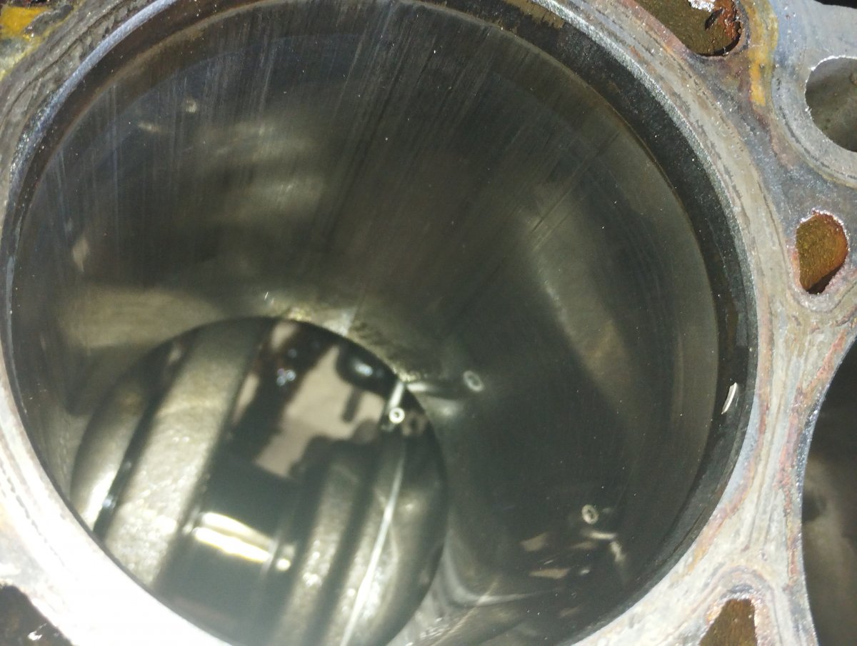

jeka1981 506 Опубликовано 17 июня, 2023 ну вот и мой двигло приехал в третьем цилиндре лопнуло кольцо верхнее.задрало цилиндр. машине 10 лет пробег лям двести. 2 Поделиться сообщением Ссылка на сообщение Поделиться на другие сайты

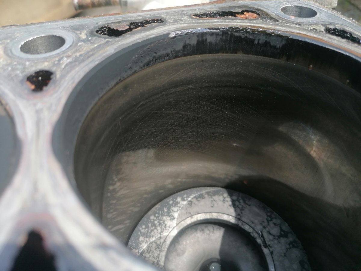

Сухов А. 202 Опубликовано 17 июня, 2023 Сегодня разобрали мотор у коллеги. лопнуло кольцо на четвертом цилиндре, пробег 156000, остальные изношены по толщине Поделиться сообщением Ссылка на сообщение Поделиться на другие сайты
jeka1981 506 Опубликовано 17 июня, 2023 12 минут назад, B.V.A сказал: Масло какое лил и замена сколько? много разного масла было.римула 6.несте турбо.алмали.тебойл.маннол.замена в районе 15. 2 часа назад, jeka1981 сказал: ну вот и мой двигло приехал в третьем цилиндре лопнуло кольцо верхнее.задрало цилиндр. машине 10 лет пробег лям двести. при таком пробеге даже хон в других цилиндрах не стерся 1 Поделиться сообщением Ссылка на сообщение Поделиться на другие сайты

Alex030569 7 471 Опубликовано 17 июня, 2023 5 часов назад, jeka1981 сказал: при таком пробеге даже хон в других цилиндрах не стерся У меня то же хон был.Моторист сказал,что можно и не гильзовать,а просто сделать хонинговку и все.Но в одном горшке чуть заметное пятно перегрева.Я не стал рисковать и купил новый блок. Поделиться сообщением Ссылка на сообщение Поделиться на другие сайты

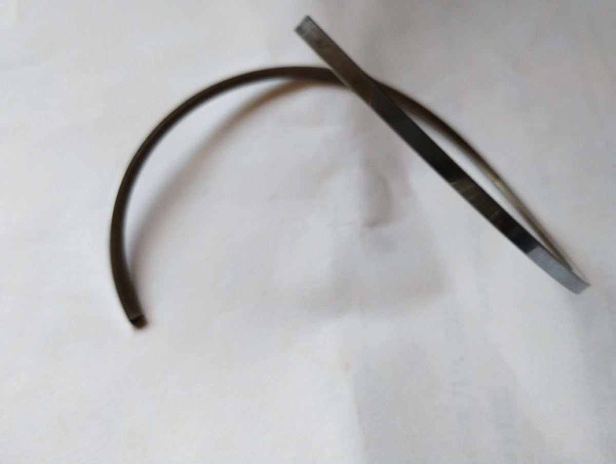

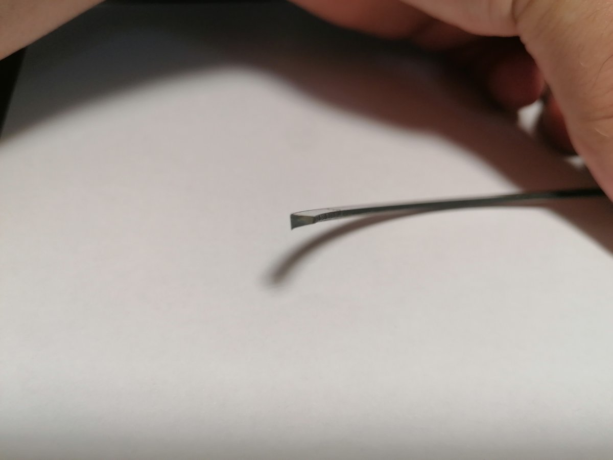

L2140 1 933 Опубликовано 20 июня, 2023 В 17.06.2023 в 20:27, jeka1981 сказал: в третьем цилиндре лопнуло кольцо верхне дак надо фото кольца в поперечном сечении Поделиться сообщением Ссылка на сообщение Поделиться на другие сайты
jeka1981 506 Опубликовано 20 июня, 2023 8 минут назад, L2140 сказал: дак надо фото кольца в поперечном сечении завтра сфоткаю 1 Поделиться сообщением Ссылка на сообщение Поделиться на другие сайты

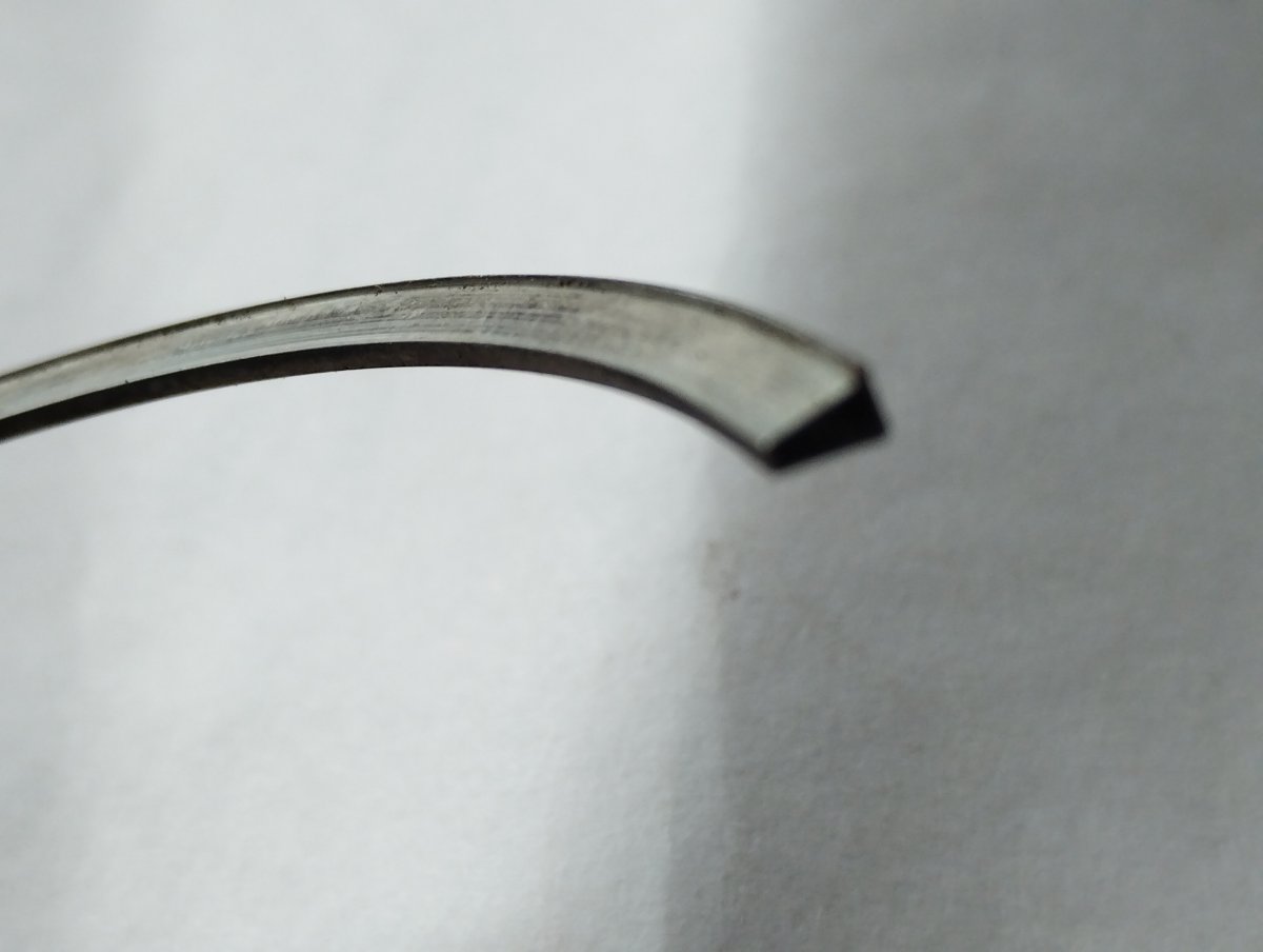

jeka1981 506 Опубликовано 21 июня, 2023 20 часов назад, L2140 сказал: дак надо фото кольца в поперечном сечении 1 Поделиться сообщением Ссылка на сообщение Поделиться на другие сайты
L2140 1 933 Опубликовано 21 июня, 2023 18 минут назад, jeka1981 сказал: пылевой Поделиться сообщением Ссылка на сообщение Поделиться на другие сайты
Сухов А. 202 Опубликовано 21 июня, 2023 7 часов назад, L2140 сказал: пылевой Почему изнашивается только та сторона кольца которая обращена к юбке поршня? Поделиться сообщением Ссылка на сообщение Поделиться на другие сайты
zhn36 846 Опубликовано 22 июня, 2023 12 часов назад, L2140 сказал: пылевой при пробеге лям двести очень смешно про пыль , естественный износ деталей не каждый двс на большом грузовике столько пробежит 2 Поделиться сообщением Ссылка на сообщение Поделиться на другие сайты

Сухов А. 202 Опубликовано 22 июня, 2023 Побег 150 000 1 Поделиться сообщением Ссылка на сообщение Поделиться на другие сайты
L2140 1 933 Опубликовано 22 июня, 2023 5 часов назад, zhn36 сказал: при пробеге лям двести очень смешно про пыль , естественный износ деталей это пылевой износ. Исходя из работы воздушного фильтра, конструктивно определенной как нормальная, он (пылевой износ) на таком пробеге естественный. слово "естественный" не определяет факторы, способствовавшие изнашиванию. Поделиться сообщением Ссылка на сообщение Поделиться на другие сайты
L2140 1 933 Опубликовано 22 июня, 2023 11 часов назад, Сухов А. сказал: Почему изнашивается только та сторона кольца которая обращена к юбке поршня? Изнашиваются три стороны. Более интенсивный износ одной плоскости, думаю, обусловлен направлением и силой давлений при впуске (засасывание пыли), сжатии (абразивное воздействие пыли на ЦПГ) Поделиться сообщением Ссылка на сообщение Поделиться на другие сайты

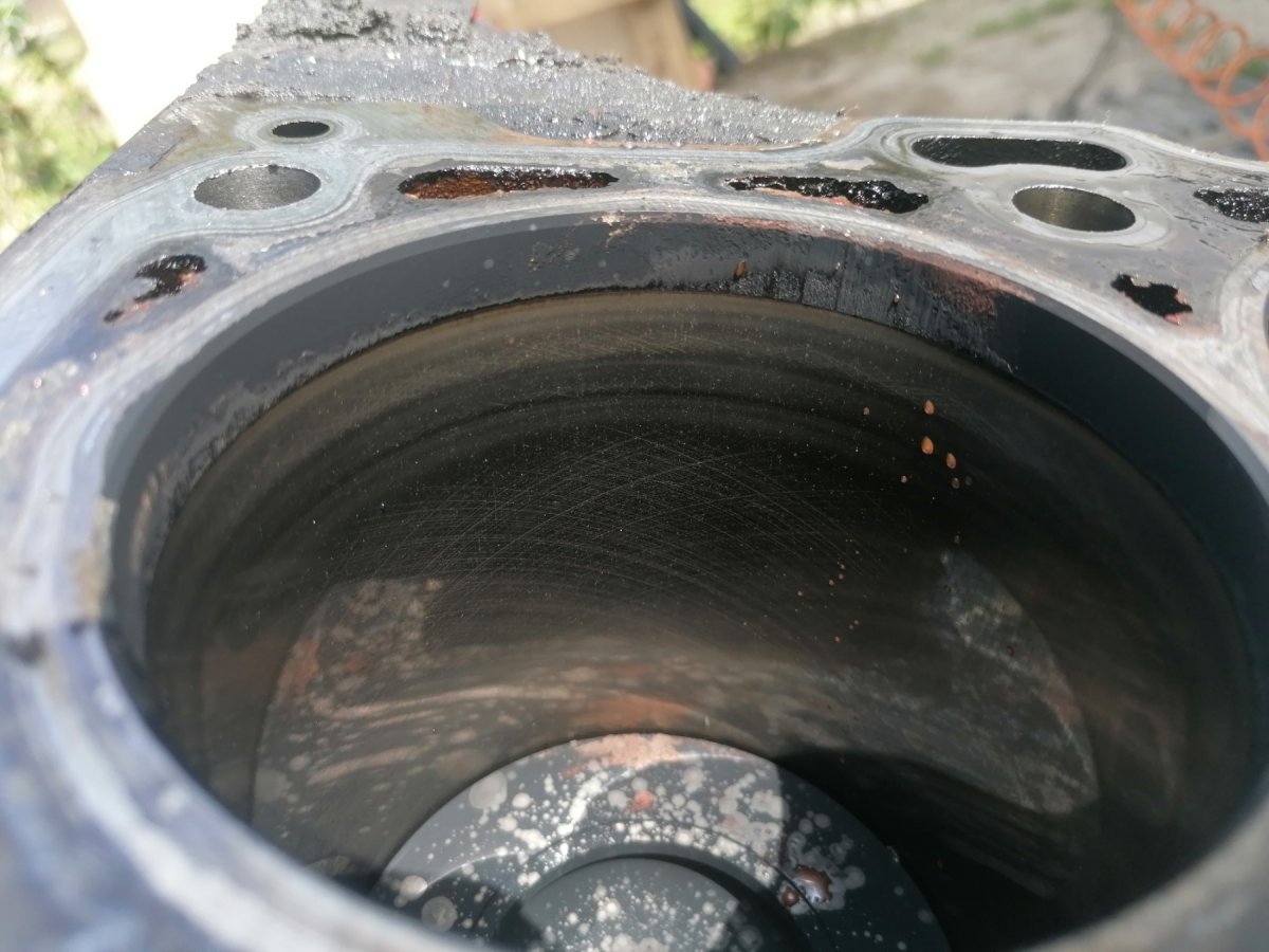

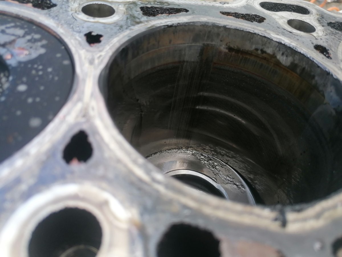

Slava 67 194 Опубликовано 22 июня, 2023 10 часов назад, Сухов А. сказал: Побег 150 000 после перегревов кольца обычно пластилиновые становятся, как на этом фото, гнуться как проволка Поделиться сообщением Ссылка на сообщение Поделиться на другие сайты
L2140 1 933 Опубликовано 22 июня, 2023 7 минут назад, Slava 67 сказал: после перегревов кольца обычно пластилиновые становятся, как на этом фото, гнуться как проволка ага. У него судя по гильзе и поршень подрало от перегрева. Поделиться сообщением Ссылка на сообщение Поделиться на другие сайты
