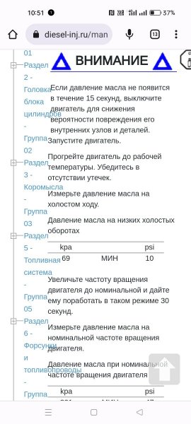

Да выкладывали же тут по минимальному давлению.Найти не могу.

Я не могу найти таблицу давления масла от фирмы Камминз,но ее тут выкладывали,минимально допустимое на холостых там было 0,8(могу и ошибаться).
Взято от сюда.https://diesel-inj.ru/manuals/125/1786/

@Alex030569 нормальное давление на ХХ 1.6-1.8
