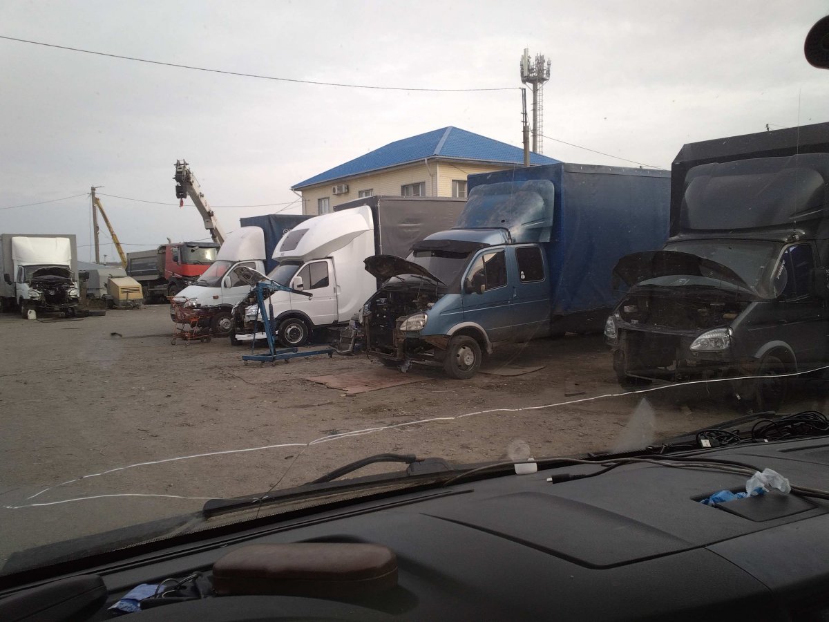

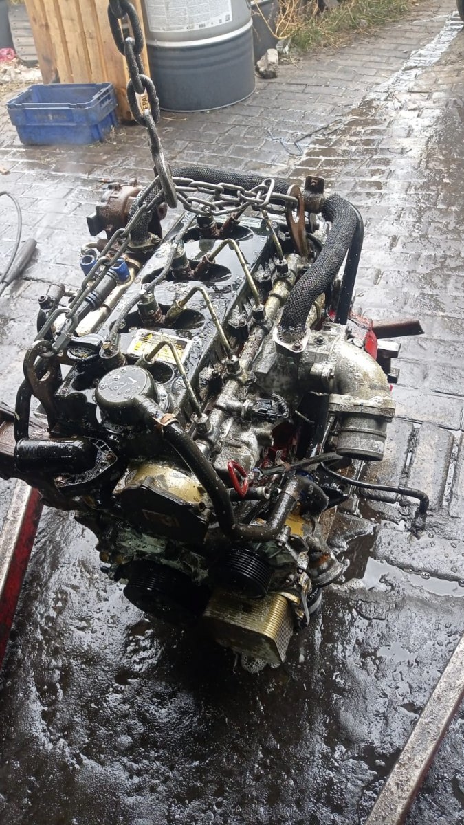

oleg33petrovich 383 Опубликовано 19 октября, 2023 25 минут назад, B.V.A сказал: @oleg33petrovich , запчасти где покупал? Все снабжение он берет на себя. Видимо есть прикормленный продаван. Может и тут он демпингует с ценой. 12 минут назад, Alex030569 сказал: Я обратил внимание на грязный движок после капиталки.Как так? У меня родная только ГБЦ осталась,но она прошла через мойку.А тут весь движок в масле Ты не внимательно читаешь. Я же писал, что мойка у него финальная стадия. Вот, моют его... 1 Поделиться сообщением Ссылка на сообщение Поделиться на другие сайты

oleg33petrovich 383 Опубликовано 19 октября, 2023 @Alex030569 перед разборкой он его помыл до состояни при котором можно было разбирать. Мотор прошел 473 т км, я его ниразу не мыл, я противник мыть что то либо, пущай работает. Потом он его перебрал, завел, обкатал немного. Потом помыл окончательно. Если мотор помыли перед продажей, то жди подвоха. По-моему там где-то нанесен его серый герметик или типа его пломбы, типа чтоб было заметно было вскрытие. Чел даёт год гарантии без учёта пробега. Поделиться сообщением Ссылка на сообщение Поделиться на другие сайты

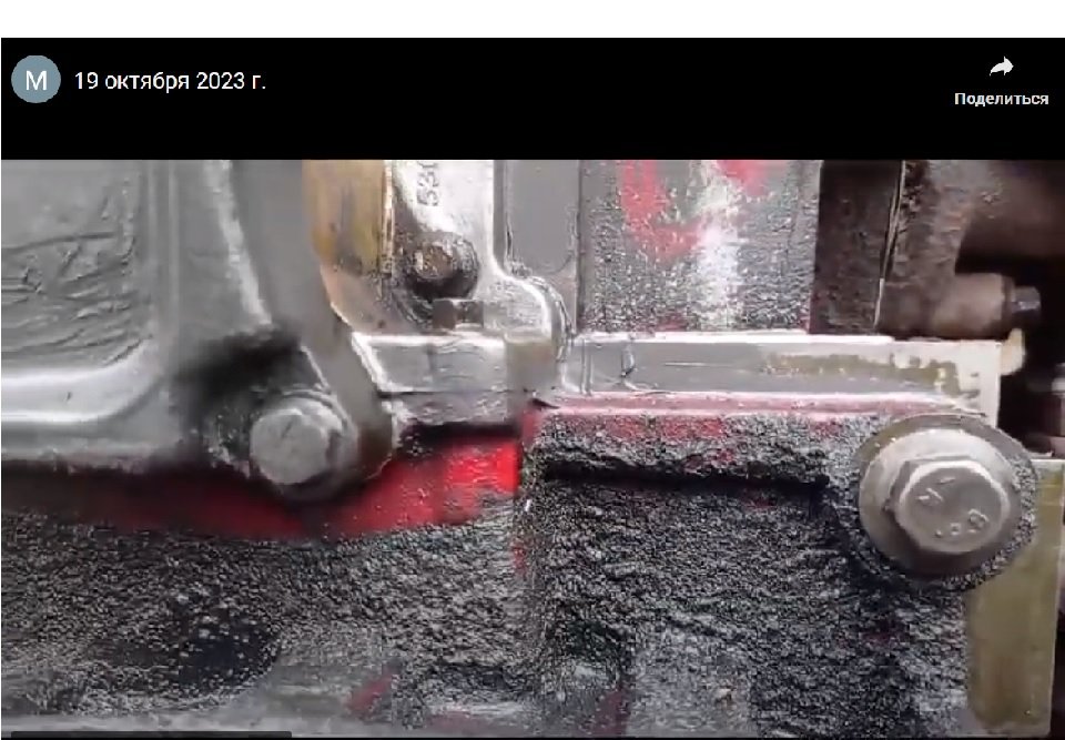

L2140 1 805 Опубликовано 19 октября, 2023 28 минут назад, oleg33petrovich сказал: перед разборкой он его помыл до состояни при котором можно было разбирать там на видео есть следы очистки лопатой крышки корпуса звездочки распредвала. Вокруг болтов крышки, корпуса, картера маховика старая грязь. При сборке это всё берется грязными руками и с грязью собирается обратно. 30 минут назад, oleg33petrovich сказал: Мотор прошел 473 т км и был собран обратно без замены всего, что уже устало работать. 31 минуту назад, oleg33petrovich сказал: Чел даёт год гарантии без учёта пробега. на бумаге? давайте почитаем. 2 Поделиться сообщением Ссылка на сообщение Поделиться на другие сайты
oleg33petrovich 383 Опубликовано 19 октября, 2023 2 минуты назад, L2140 сказал: там на видео есть следы очистки лопатой крышки корпуса звездочки распредвала. Вокруг болтов крышки, корпуса, картера маховика старая грязь. При сборке это всё берется грязными руками и с грязью собирается обратно. и был собран обратно без замены всего, что уже устало работать. на бумаге? давайте почитаем. О боже...дай бог ему здоровья этому диванному мотористу.. Поделиться сообщением Ссылка на сообщение Поделиться на другие сайты

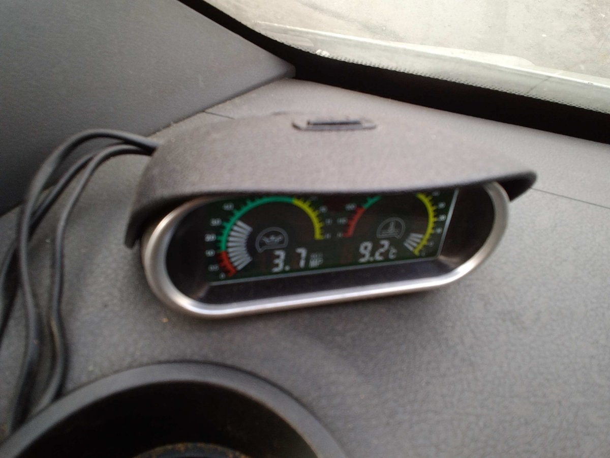

oleg33petrovich 383 Опубликовано 20 октября, 2023 @Alex030569 спасибо. Подробный отчёт поже. Давление на холодном на хх. Машины с выдернутыми моторами ждут своего ремонта. 1 Поделиться сообщением Ссылка на сообщение Поделиться на другие сайты

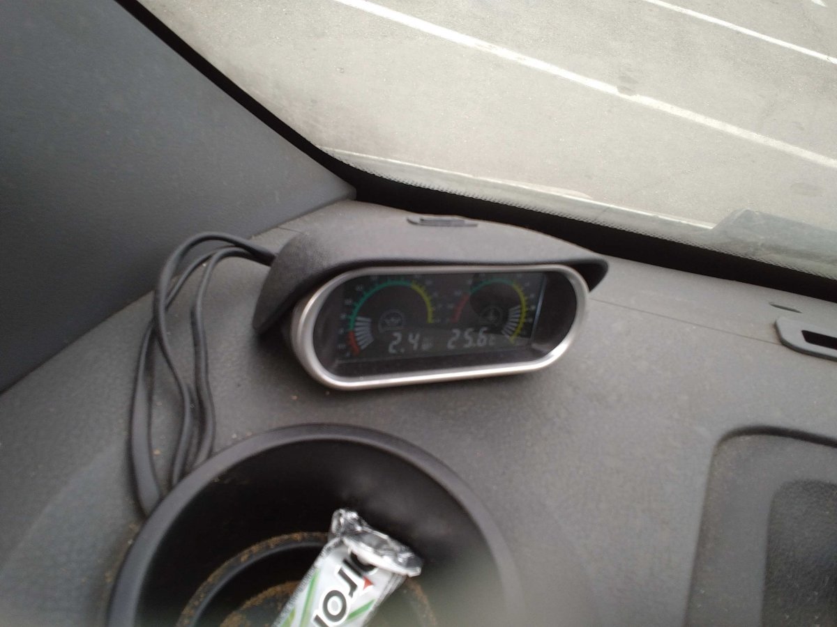

oleg33petrovich 383 Опубликовано 20 октября, 2023 На горячем на хх. Поделиться сообщением Ссылка на сообщение Поделиться на другие сайты

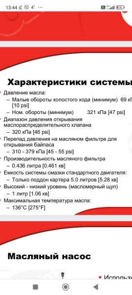

jeka1981 501 Опубликовано 20 октября, 2023 13 часов назад, Сухов А. сказал: 7.5 кг давление много шайб переложили под редукционный клапан Поделиться сообщением Ссылка на сообщение Поделиться на другие сайты
Сухов А. 196 Опубликовано 20 октября, 2023 (изменено) 1 час назад, jeka1981 сказал: 7.5 кг давление много шайб переложили под редукционный клапан Не знаю, но это тот же мастер который мотор делает oleg33petrovich Изменено 20 октября, 2023 пользователем Сухов А. Поделиться сообщением Ссылка на сообщение Поделиться на другие сайты
oleg33petrovich 383 Опубликовано 20 октября, 2023 1 час назад, jeka1981 сказал: 7.5 кг давление много шайб переложили под редукционный клапан Шайбы он не прокладывает. Поделиться сообщением Ссылка на сообщение Поделиться на другие сайты
jeka1981 501 Опубликовано 20 октября, 2023 да там клапан должен открыться в района 5-6кг как у него такое давление получается 1 Поделиться сообщением Ссылка на сообщение Поделиться на другие сайты
Сухов А. 196 Опубликовано 20 октября, 2023 33 минуты назад, jeka1981 сказал: да там клапан должен открыться в района 5-6кг как у него такое давление получается Поделиться сообщением Ссылка на сообщение Поделиться на другие сайты
