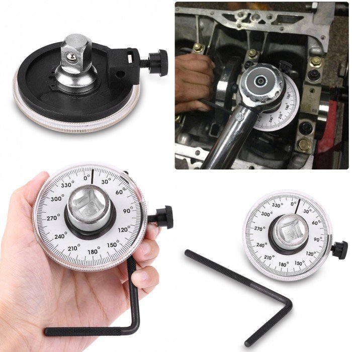

aleks2 1 181 Опубликовано 7 декабря, 2023 (изменено) 33 минуты назад, Bankir сказал: Букварь в инете уже ищу на заказ , по поводу запчастей то хороший знакомый - региональный дилер , думаю что с запчастями проблем не будет ! Гильзовка ? Есть два моторных центра , Книгу найдёшь скинь ссълку тоже куплю. два ключа динамометрических нужно ,даже мелкие болтики динамометром.а так проблем не вижу,разве что тяжеловат поэтому у меня гусь и стенд для сборки.я вот с расточником промахнулся ,большая контора ,поток и им по большому счёту пох...ю , только деньги.да забыл угломер ещё нужен. Изменено 7 декабря, 2023 пользователем aleks2 Поделиться сообщением Ссылка на сообщение Поделиться на другие сайты
Bankir 657 Опубликовано 7 декабря, 2023 25 минут назад, aleks2 сказал: Книгу найдёшь скинь ссълку тоже куплю. два ключа динамометрических нужно ,даже мелкие болтики динамометром.а так проблем не вижу,разве что тяжеловат поэтому у меня гусь и стенд для сборки.я вот с расточником промахнулся ,большая контора ,поток и им по большому счёту пох...ю , только деньги.да забыл угломер ещё нужен. Сейчас прпробую ссылку скинуть , вместе с доставкой 1700 с копейками ! Твоего гуся видел на фото , хороший агрегат! Динамометрические я так понимаю на 1/2 и на 3/4 ? 1 час назад, zhn36 сказал: @Bankir купи новый маслонасос, запчасти оригинал, книгу по сборе камня, и все получиться, местами он проще наших моторов http://autodata.ru/ 29 минут назад, aleks2 сказал: Книгу найдёшь скинь ссълку тоже куплю. два ключа динамометрических нужно ,даже мелкие болтики динамометром.а так проблем не вижу,разве что тяжеловат поэтому у меня гусь и стенд для сборки.я вот с расточником промахнулся ,большая контора ,поток и им по большому счёту пох...ю , только деньги.да забыл угломер ещё нужен. http://autodata.ru/ 30 минут назад, aleks2 сказал: Книгу найдёшь скинь ссълку тоже куплю. два ключа динамометрических нужно ,даже мелкие болтики динамометром.а так проблем не вижу,разве что тяжеловат поэтому у меня гусь и стенд для сборки.я вот с расточником промахнулся ,большая контора ,поток и им по большому счёту пох...ю , только деньги.да забыл угломер ещё нужен. Угломер еекой ? 1 Поделиться сообщением Ссылка на сообщение Поделиться на другие сайты
aleks2 1 181 Опубликовано 7 декабря, 2023 Один ключ голову тянуть 1/2 другой маленький ,болтики крутить мелкие .угломер тут выкладывал круглый со стрелкой. Поделиться сообщением Ссылка на сообщение Поделиться на другие сайты
zhn36 758 Опубликовано 7 декабря, 2023 @Bankir Поделиться сообщением Ссылка на сообщение Поделиться на другие сайты
aleks2 1 181 Опубликовано 7 декабря, 2023 29 минут назад, zhn36 сказал: @Bankir Только мне с таким фиксатором не очень.вдвоем работали и то косячили.бывают ещё с магнитом и прищепкой.что лучше не знаю. Поделиться сообщением Ссылка на сообщение Поделиться на другие сайты
