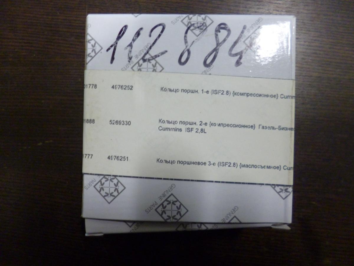

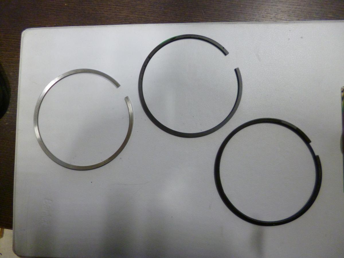

artem428 4 Опубликовано 28 апреля, 2015 всем привет что это за кольца? Поделиться сообщением Ссылка на сообщение Поделиться на другие сайты
С.А.П. 67 191 Опубликовано 28 апреля, 2015 В каком смысле что за кольца?В смысле производитель? Поделиться сообщением Ссылка на сообщение Поделиться на другие сайты

artem428 4 Опубликовано 30 апреля, 2015 какие кольца лучше ставить? нашел вот такие еще? Поделиться сообщением Ссылка на сообщение Поделиться на другие сайты
Неру я Джавахарлал 19 Опубликовано 5 мая, 2015 какие кольца лучше ставить? нашел вот такие еще?Если лучше, то ставь натуру Они кстати поштучно продаются.Кольцо поршневое компрес-ое верхнее Cummins ISF 2.8 /5269330Кольцо поршневое компрес-ое нижнее Cummins ISF 2.8 /4976252 Кольцо поршневое маслосъёмное Cummins ISF 2.8 /4976251 Если дешевле, то что моторист посоветует. А так КЕНО=ЗМЗ=Китай.Слышал я Кострома стала колечки продавать на 2.8 Вроде как марка (если на контрафакт не нарвёшься )http://www.motordetal.ru/catalog/cpg/sets/?mark=cummins Поделиться сообщением Ссылка на сообщение Поделиться на другие сайты
