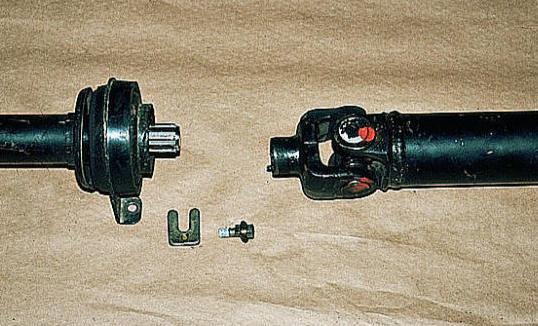

привет. Чем грозит открученый болт на этом снимке.

Чем грозит открученый болт на этом снимке?

вот что будет

постепенно разабъет шлицы и посадочное место под подшибник. была такая прблема постоянно откручивался и даже терался болт , собрал все на эпоксидный клей и забыл о проблеме (посадил на клей подшипник и болт крепления).

Втом то и дело, что я наверное уже 2 тысщу накрутил, как заметил, что он откручен. Не выпадал, а потом попытался там на месте закрутить, но не смог, потом он выпал. Завтра хочу все сделать.
Я так понял, что кардан надо полностью снимать?
Метки надо какие то ставить на совместимость на шлицах?
Сейчас вибрации никакой нету, (тьху тьху 3 раза).
Можно убрать или регулируется ли люфт хвостовика редуктора? У меня махенький есть люфток, иногда потеет сальник(бывает что интенсивно).

Всё прочитал, был ослаблен хвостовик. Всем спасибо, думал кардану трындец.
bocman
болт закрутил, на хвостовике подтянул гайку, а то была ослаблена. Поменял крестовины возле коробки и хвостовика. Прошприцевал.
Пока все алес гут
