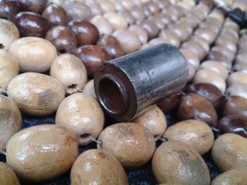

alexgop 997 Опубликовано 10 января, 2013 Когда упорные пружины лопаются, то рычаг кпп начинает "летать" по кабине. Торцевые выпуклые шайбы это маразм конструкторов, я бы им задний -- дымоход зациклевал этими шаёбочками.Короче диаметр отверстия где стоит пружина 18,5 мм. Режем резьбу М20х1,5. Режется сразу, никакой подготовки не надо. Дальше можно купить пробку с внутренним отверстием на 12, они иногда в автомагазинах продаются. Или взять болт М20х1,5 длинной 18 - 20 мм резьбы и просверлить внутри на глубину 17 - 20 мм отверстие диаметром 12. Получается просто прелесть.Можно в любой момент поменять лопнувшую пружину, не снимая ни КПП ни верхнего корпуса рычага.Можно регулировать жёсткость пружин путём подкладывания шайб.Самое главное - когда вставляете рычаг в корпус не забывайте опорный шар смазывать очень обильно литолом. Смазка с КПП в эту зону, практически НЕ ИДЁТ. Поэтому и штифты выпадают и постель шара выедается, и рычаг утопает вниз и начинаются проблемы с включением передач. А заканчиваются они покупкой корпуса а стоит он цензура 600р.Рад был поделиться с вами информацией!Всем удачи на дороге!Берси. молодчина Сань.. всё просто как два пальца обосфальт.. сделал так же...уточню что нарезается резьба метчиком на 22 мм шаг 1.5. заглушка берётся от маслосливной пробки поддона картера от ваз 2108. только пробку брать под ключ а на под шестигранник... у пробки под ключ углубление под пружину уже имеется.. Короче диаметр отверстия где стоит пружина 18,5 мм. Режем резьбу М20х1,5. нет сань!! на 22 мм шаг 1.5... но я тож не подготавливал отверстие а сразу метчиком проходил...только желательно иметь первый номер метчика. если полнопроходным сразу проходить то уйти можно в сторону... 2 Поделиться сообщением Ссылка на сообщение Поделиться на другие сайты
YaKuT-ST 132 Опубликовано 10 января, 2013 молодчина Сань.. всё просто как два пальца обосфальт.. сделал так же...уточню что нарезается резьба метчиком на 22 мм шаг 1.5. заглушка берётся от маслосливной пробки поддона картера от ваз 2108. только пробку брать под ключ а на под шестигранник... у пробки под ключ углубление под пружину уже имеется.. нет сань!! на 22 мм шаг 1.5... но я тож не подготавливал отверстие а сразу метчиком проходил...только желательно иметь первый номер метчика. если полнопроходным сразу проходить то уйти можно в сторону...спасибо! ценная инфа, как потеплеет этим займусь...а то при ремонте коробки этим не стал заморачиваться, рычаг немного гуляет... Поделиться сообщением Ссылка на сообщение Поделиться на другие сайты
