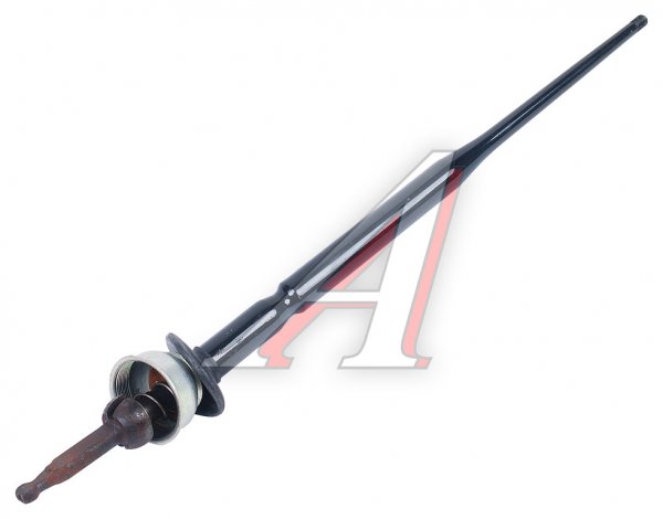

СергейН 117 Опубликовано 2 апреля, 2014 я както тоже попробовал, у меня даже на двенадцатом ручка болталась, и стало просто интересно, про какой шланг идёт речь, 14? ))Замерил, внутренний 9 наружний 22, есть еще внутренний 9 наружный 19. Вот только какой из них ставил не помню. Поделиться сообщением Ссылка на сообщение Поделиться на другие сайты
EVIL 2 Опубликовано 2 апреля, 2014 EVIL, ты прежде чем советовать чтото прочитанное в инете, вначале испробуй на себе. Нижний рычаг кулисы, приваренный к трубе, начинает передавать много интересных звуков, вне зависимости исправно ли кпп или нет. Но если шум не беспокоит и хочется скроить 70 р. на рем. комплекте, то это ваш вариант, сварной дешевле стоит, конечно.прежде чем советовать,.. я пробую это более 20 лет. и поэтому говорю, что исправная кпп тише всего остального автомобиля. это просто факт. даже на совкопроме.Неисправная кпп слышна в любом случае. не зависимо от того есть ли кулиса вообще в салоне или нет. это тоже факт. "поющую" коробку не заглушить никакой шумкой, никакими резинками в рычагах... к сожалению. 1 Поделиться сообщением Ссылка на сообщение Поделиться на другие сайты
БРОДЯГА74 5 703 Опубликовано 2 апреля, 2014 Так и повторяите друг за другом )) Вот скажи, какого диаметра шланг одеть??Валяется в гараже несколько разных кусков шланга, подобрал, отрезал, вставил и забыл...чего его мерять-то. Поделиться сообщением Ссылка на сообщение Поделиться на другие сайты
slash98 244 Опубликовано 2 апреля, 2014 БРОДЯГА74, к чему я это, к тому что кислородный не подходит. Пробовал 12 ставить, тонковатый, а следующий идёт на 16, многовато. А речь о том, что какойто подходящий шланг, но какой? Если на резинку посмотреть с торца, то вот примерно такойже, но получаются слишком толстые стенки, я таких не помню чтобы бывали. Думаю, что проще р\к купить, просто собирать нужно уметь )) Поделиться сообщением Ссылка на сообщение Поделиться на другие сайты
Татарин 7 560 Опубликовано 2 апреля, 2014 Пробовал 12 ставить, тонковатый, а следующий идёт на 16, многовато. А речь о том, что какойто подходящий шланг, но какой? Если на резинку посмотреть с торца, то вот примерно такойже, но получаются слишком толстые стенки, я таких не помню чтобы бывали. Думаю, что проще р\к купить, просто собирать нужно уметь ))А ты с силиконом попробуй.Я вот например на дороге свой менял,когда рычаг по всей кабине стал летать.Разобрал,так и есть носок отскочил.Вспомнил парни про шланг писали.Отрезал кусок,снял фасочку ножом, с молотка в костыль подзасадил,лишнее срезал,внутреннею фаску и на рычаг.Новый потом купил,но так и валяется.Прижился шланг.Работает чётко.Шумновато правда немного показалось.Сейчас вроде ни чего,может прислушался. Поделиться сообщением Ссылка на сообщение Поделиться на другие сайты
mill 127 Опубликовано 6 июня, 2014 Наконец то разобрался с рычагом:) Понял как он устроен.Там сверху вниз:1.капролоновый конус2.резинка3.капролоновая розочка - защелкивается вокруг проточки кулисы4.резинка5.капролоновая тарелочка - защелкивается по кругу снаружи рычага6.манжета пыльник7.сферическая гайка8.сферическая тарелочка9.пружина Кулиса целая - кончик не обломаный. Все думал что там может дребезжать..Конус капролоновый неплотно в кулисе сидит - надел термоусадку.Под деталь 3 намотал на кулису изоленту чтоб плотно сидеть.Деталь 5 сильно разные диаметры с кулисой. У кулисы ф12 у рычага ф22 а у детали 5 диаметр внутрений 14.Подложил кусок шланга.Долил 1 литр в коробку, все собрал плотненько и очень доволен:)Коробка стала работать мягче, втыкается лучше.И стресс тест на вибрацию для рычага сделал. Все прекрасно - ниче не гремит на любых режимах и нагрузках.:) Поделиться сообщением Ссылка на сообщение Поделиться на другие сайты
Tekhnik 5 Опубликовано 6 июня, 2014 (изменено) Я поступил проще, надел газовый шланг, рычаг от классики на нем сделал два продольных надреза. Подмотал изоленту на тканевойоснове, стянул хомутом вот и все. :rolleyes: Изменено 6 июня, 2014 пользователем Tekhnik Поделиться сообщением Ссылка на сообщение Поделиться на другие сайты
Gazecus59 633 Опубликовано 7 июня, 2014 дребезжание это одно,люфт идет на рычаг это другое,крышка кпп там 2 иголки они "регулируют"свободный ход,4 болта и в путь Поделиться сообщением Ссылка на сообщение Поделиться на другие сайты
LeXeR 239 Опубликовано 26 апреля, 2015 вот еще проблема дребезга рычага кпп: видимо ослабло крепление приемной трубы и начало сечь выхлоп. Полез.Прикрутил все хорошо, но все равно остается большая щель и выхлоп мимо.Как только не пытался затянуть-не получалось убрать щель. Потом сообразил открутить крепление трубы от коробки. С открученным креплением от коробки, быстро фланец поставил на место.Сечь перестало.Потом прикрутил к коробке. дак суть то в чем: В сервисе рукожопы не утруждаются проверить после себя что и куда они прикручивают.Поэтому между коробкой и выхопной было такое сильнейшее натяжение, что даже при небольшом оттягивании рукой, вместе с выхлопной шевелилась коробка и кардан и порой при выкл.двигателя труба била об поперечину рамы.Ну и благодаря этому миллиард доп.вибраций шел на коробку. кому не помогают шланги на рычаге и есть непонятный звон коробки и ничего не помогает-попробуйте что написал. 1 Поделиться сообщением Ссылка на сообщение Поделиться на другие сайты
lkjhg 6 Опубликовано 3 мая, 2015 а тема то актуальна. у меня тоже дребезжит рычаг КПП. но как то по своему)на всех передачах. на оборотах 2600-3000. и потом пропадает.так было с новья. какие идеи господа? Поделиться сообщением Ссылка на сообщение Поделиться на другие сайты
Lakostra 185 Опубликовано 3 мая, 2015 а тема то актуальна. у меня тоже дребезжит рычаг КПП. но как то по своему)на всех передачах. на оборотах 2600-3000. и потом пропадает.так было с новья. какие идеи господа?Да здесь уже все идеи, что могут быть не по одному разу озвучены,читай чудес здесь быть не может. Поделиться сообщением Ссылка на сообщение Поделиться на другие сайты
lkjhg 6 Опубликовано 28 июня, 2015 (изменено) Да здесь уже все идеи, что могут быть не по одному разу озвучены,читай чудес здесь быть не может. разобрал, визуально ничего не нашел. при осмотреРычаг переключ.передач ГАЗ-3302 Бизнес нижняя часть (ОАО ГАЗ)2217-1702140сайлентблок (или гаситель вибрации) немного люфтил. в продаже везде или в сборе, или без сайлента. пришлось купитьРычаг переключ.передач ГАЗ-3302 Бизнес СБ (ОАО ГАЗ)2217-1702129 дребезг ушел. вариант от обычной газели или газели эконом не подходит. там пластиковая втулка то еще счастье. Изменено 28 июня, 2015 пользователем lkjhg Поделиться сообщением Ссылка на сообщение Поделиться на другие сайты

Slavyan 969 Опубликовано 17 февраля, 2017 Стоит ли ставить рычаг кпп в сборе с кулисой от бизнеса? Ремкомплекты надоело менять в своём. Вываливается всё и рычаг болтается. Рычаг менял на новый, не помогает.Шланг ставил какой- то тосольный- это просто УЖАС. Громкая вибрация и скрежет при движении, но никаких люфтов.Со штатным ремкомплектом звуков никаких нет, но через пару дней распорная пластмаска вылетает из рычага и появляется люфт.Думаю с бизнеса купить всё в сборе.. Поделиться сообщением Ссылка на сообщение Поделиться на другие сайты
БРОДЯГА74 5 703 Опубликовано 17 февраля, 2017 Slavyan,Шланг обыкновенный чем не устраивает? Поделиться сообщением Ссылка на сообщение Поделиться на другие сайты
