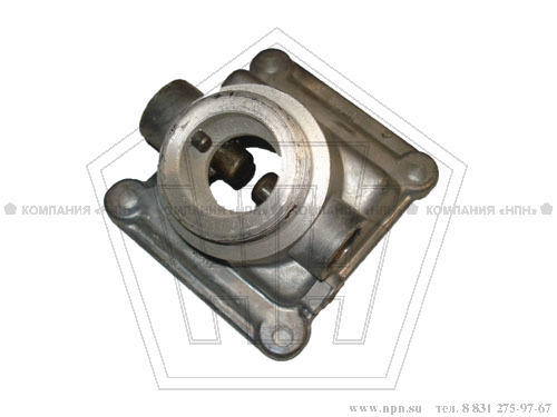

Максим Павлович 123 Опубликовано 18 февраля, 2017 Мужики, а у меня рычаг дребезжит только на 5 передаче( не помню точно может уже и поднимал этот вопрос) только когда бросаешь газ и трансмиссия крутит двигатель, на остальных передачах такого нет, все тихо. Это что может быть? Поделиться сообщением Ссылка на сообщение Поделиться на другие сайты
странник666 60 Опубликовано 18 февраля, 2017 Мужики, а у меня рычаг дребезжит только на 5 передаче( не помню точно может уже и поднимал этот вопрос) только когда бросаешь газ и трансмиссия крутит двигатель, на остальных передачах такого нет, все тихо. Это что может быть?поврежден фиксатор (бочонок) или его клинит Поделиться сообщением Ссылка на сообщение Поделиться на другие сайты
Максим Павлович 123 Опубликовано 18 февраля, 2017 Как фиксатор и что за бочонок Поделиться сообщением Ссылка на сообщение Поделиться на другие сайты
БРОДЯГА74 5 703 Опубликовано 18 февраля, 2017 Это что может быть?Ремонт КПП, рычагом не отделаешся! 1 Поделиться сообщением Ссылка на сообщение Поделиться на другие сайты
странник666 60 Опубликовано 18 февраля, 2017 Как фиксатор и что за бочоноккоробку сам разбирал?Ремонт КПП, рычагом не отделаешся!да нет .тут дело только в бочонке Поделиться сообщением Ссылка на сообщение Поделиться на другие сайты
philimon 794 Опубликовано 18 февраля, 2017 Бочонок - это не в крышке КПП который держит кочергу чтоб не болталась из стороны в сторону? Поделиться сообщением Ссылка на сообщение Поделиться на другие сайты
странник666 60 Опубликовано 18 февраля, 2017 Бочонок - это не в крышке КПП который держит кочергу чтоб не болталась из стороны в сторону?да.и еще может лопнуть пожимающая пружина 1 Поделиться сообщением Ссылка на сообщение Поделиться на другие сайты
Максим Павлович 123 Опубликовано 18 февраля, 2017 коробку сам разбирал?Было разок, привод спидометра менял с волговского на газелевский Поделиться сообщением Ссылка на сообщение Поделиться на другие сайты
Максим Павлович 123 Опубликовано 18 февраля, 2017 Это про те два наболдажника, что внутри крышки стоят, идет речь? Поделиться сообщением Ссылка на сообщение Поделиться на другие сайты
