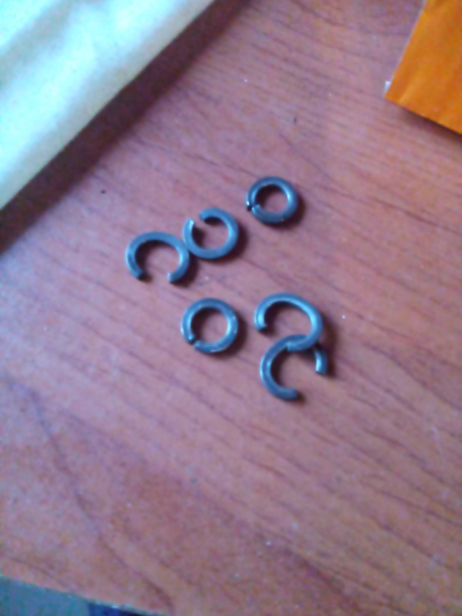

Vovchikk 936 Опубликовано 19 сентября, 2020 (изменено) Снял сегодня коробку по причине скрежечущих звуков при малых оборотах и щелчках при трогании. Коробка на первый взгляд в порядке. Что внутри не знаю, но вторичный вал стоит мёртво, люфты отсутствуют, первичный, небольшой вертикальный люфт, горизрнтального нет. Пока снимал, свернул голову болту вала выбора передач (джойстик), посадили на фиксатор резьбы, откручиваться не хотел никак. Стал снимать сцепление, начались сюрпризы. На болтах крепления корзины очень качественные гроверные шайбы. Пружины на ведомом все болтаются, ступица ходит во всех направлениях. И не понял, на ступице тоже стоит какой-то демпфер внутри? Просто она у меня проварачивается градусов на 10-15 в диске и такое ощущение, что упирается в пружины. Выработки ноль, на корзине даже зеркало не набилось, риски ещё видно, ферадо как новое, но диск всё-равно в помойку. Вот я кубатурю и ни как не пойму, зачем нужно было огород городить с этим усиленным сцеплением, которое ни у кого наверное больше 200т.км. не отходило, когда старого образца легко отхаживало 300-400, в крайнем случае на безинке. И вообще не вижу смысла, отдавать 10 килорублей за такое дерьмо, думаю что заменители свою сотню отходят не хуже. Пробег 135т.км. всё заводское. Изменено 19 сентября, 2020 пользователем Vovchikk Поделиться сообщением Ссылка на сообщение Поделиться на другие сайты
