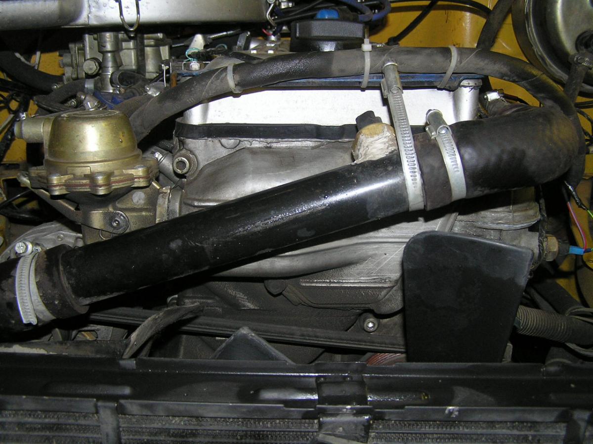

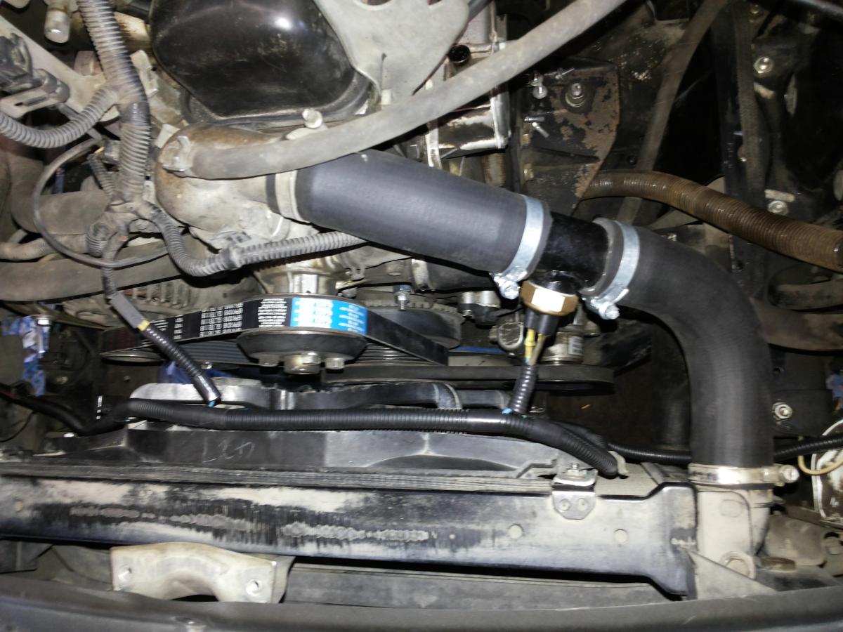

Поставил электровенты от нивы. Родную муфту оставил. Включение одного э/вентилятора хочу запитать от датчика врезанного в патрубок радиатора. Трубка с датчиком куплена. Встал вопрос: куда лучше и правильнее врезать датчик? В нижний или верхний патрубок? Датчик купил 89-84 гр. В процессе если что поменяю.
Crady
вент будет молотить постоянно.
Shurik-96
Обманул, сейчас посмотрел на датчик: 92-87. Это тоже много? Какой тогда посоветуешь?
Crady
это практически штатная температура от эбу.
давно не балуюсь с датчиками,так как сделана система 2х скоростная с управлением от эбу.
Shurik-96
Понял, датчик этот и оставлю, но вот в каком патрубке будет правильнее: верхний или нижний????
Crady
в верхнем он чуть раньше срабатывать будет.особенно если его поставить с низу трубы.
Берси
вот здесь он ставится - вот так - тогда всё корректно работает
ADM227
я тоже в верхний поставил . срабатывает при 89. выкл при 86 . датчик стоит на 87-82
