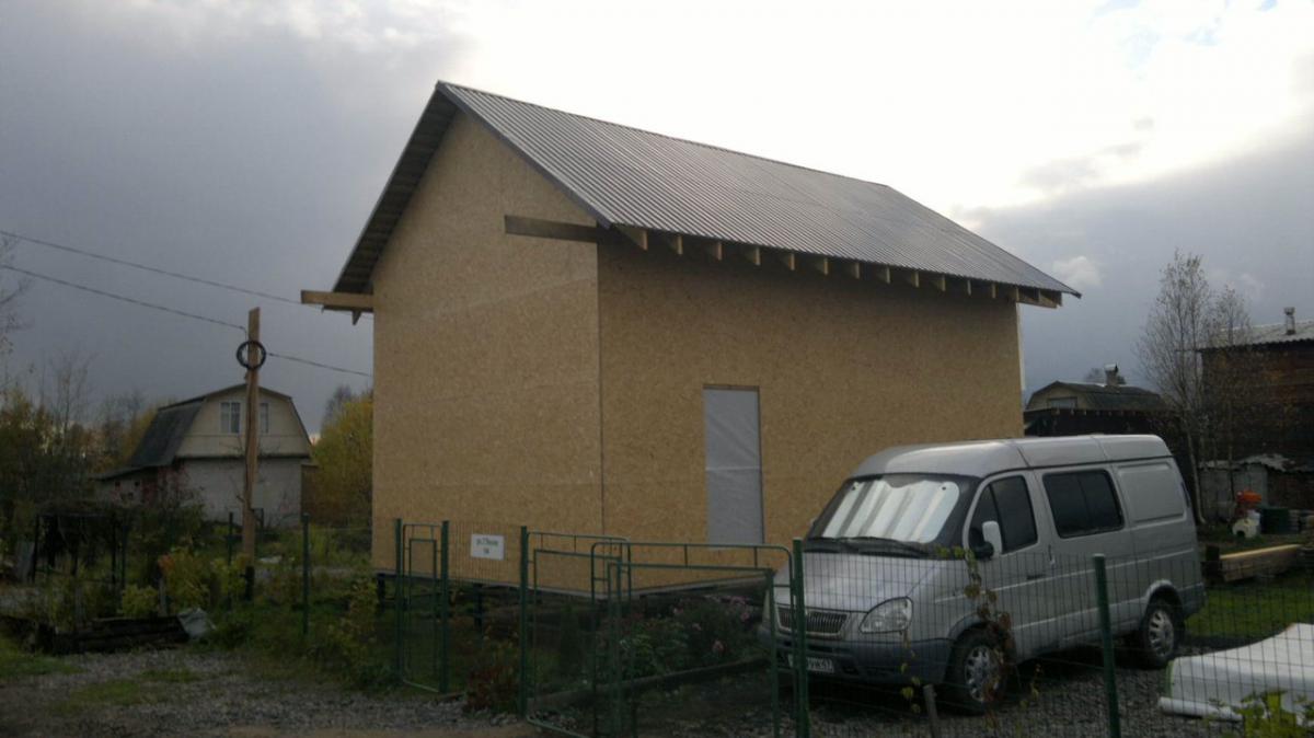

alexandros 44 Опубликовано 10 февраля, 2013 (изменено) Всем привет!Я вот на своих 6 сотках,осенью за два месяца,в одну репу :blink: -такой каркасник замутил.Жду тепла для продолжения. Изменено 10 февраля, 2013 пользователем alexandros Поделиться сообщением Ссылка на сообщение Поделиться на другие сайты

alexandros 44 Опубликовано 10 февраля, 2013 Фото в студию.Надо отдельную тему открывать и делиться своими строениями гаражными,чтоб исключить дальнейшие ошибки при строительстве. Фото в студии,уже :D и это не гараж,вроде :D Поделиться сообщением Ссылка на сообщение Поделиться на другие сайты

alexandros 44 Опубликовано 10 февраля, 2013 Я себе тоже хотел каркасный делать,но передумал и ещё была мысль построить из сендвич панелей,но не срослось А почему передумал? Из сендвича если делать,то угораешь на вентиляцию. Поделиться сообщением Ссылка на сообщение Поделиться на другие сайты
halyava22 3 Опубликовано 10 февраля, 2013 А почему передумал? Из сендвича если делать,то угораешь на вентиляцию.В будущем хочу к гаражу пристроить дом и отец отговорил хотя по бюджету он дешевле на 30-40%. Я думал сначала гараж построю,а потом дом тоже каркасный пристрою, но что сделал то сделал. Поделиться сообщением Ссылка на сообщение Поделиться на другие сайты

Татарин 7 463 Опубликовано 17 марта, 2013 Всем привет!Я вот на своих 6 сотках,осенью за два месяца,в одну репу :blink: -такой каркасник замутил.Жду тепла для продолжения.каркасник6х9.jpgНе на винтовых-ли сваях случайно? Поделиться сообщением Ссылка на сообщение Поделиться на другие сайты

alexandros 44 Опубликовано 17 марта, 2013 Не на винтовых-ли сваях случайно? На них (диам.108,толщ.6мм,длина3,5м,внутри залит бетон.). Поделиться сообщением Ссылка на сообщение Поделиться на другие сайты
Татарин 7 463 Опубликовано 17 марта, 2013 На них (диам.108,толщ.6мм,длина3,5м,внутри залит бетон.).Ну и как не повело ни чего?Не вылезли из земли?Я собираюсь пристрой на даче делать.Нужен фундамент,но моя спина орёт благим матом-" только не заливной".Сваи я нашёл,технологию усвоил,но вот какой -то червяк сомнений гложет.108 по заявлениям производителя от4до8 тонн держит.Но на каких грунтах? Как на глине себя поведут? Поделиться сообщением Ссылка на сообщение Поделиться на другие сайты
alexandros 44 Опубликовано 17 марта, 2013 Ну и как не повело ни чего?Не вылезли из земли?Я собираюсь пристрой на даче делать.Нужен фундамент,но моя спина орёт благим матом-" только не заливной".Сваи я нашёл,технологию усвоил,но вот какой -то червяк сомнений гложет.108 по заявлениям производителя от4до8 тонн держит.Но на каких грунтах? Как на глине себя поведут? У меня вообще болото,крутили пока не уперлось. Год простоял обвязаный с верху по периметру брусом200х200,пробил невелиром-на 3мм одну выперло и все.Теперь под нагрузкой соит,но как снег сойдет еще раз проверю на всякий случай. Вообще-то „Фундэкс”гарантию 7лет дал.(перепады до 10мм в допуске) Вообще-то они контрольные забуривание(3шт) делали. Поделиться сообщением Ссылка на сообщение Поделиться на другие сайты
autogen 9 Опубликовано 19 марта, 2013 „Фундэкс”гарантию 7лет далсам ставид фундексы на работе. Объект большой был - 4 дома, баня, гаражи 2 шт, генераторная,скотный двор...все на фундексах стоит без проблем. Почва суглинок с песком. в 300 метрах от водохранилища. Закручивать трудно было, но стоят отлично. Знакомый на даче у себя пристройку поставил на фундекс. Они эти трубы с женой вдвоем закрутили! Поделиться сообщением Ссылка на сообщение Поделиться на другие сайты
