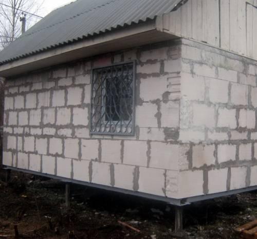

Vic123 261 Опубликовано 19 марта, 2013 А я вот думаю.Оголовки ,они нужны?Может просто под уровень обрезать, и швелером по периметру обварить.И конструкция пожёстче будет.Или всё-таки надо что-бы были подвижки на расширение? ДА! Оголовок -то как раз покупать ине стОит!!! Я думал, что это и есть винтовая часть :blink: Обваривать не нужно, из куска швеллера и трубы побольше в диаметре сделаешь оголовок. Поделиться сообщением Ссылка на сообщение Поделиться на другие сайты
alexandros 44 Опубликовано 19 марта, 2013 А я вот думаю.Оголовки ,они нужны?Может просто под уровень обрезать, и швелером по периметру обварить.И конструкция пожёстче будет.Или всё-таки надо что-бы были подвижки на расширение? А я вот думаю.Оголовки ,они нужны?Может просто под уровень обрезать, и швелером по периметру обварить.И конструкция пожёстче будет.Или всё-таки надо что-бы были подвижки на расширение? Поделиться сообщением Ссылка на сообщение Поделиться на другие сайты
Sashka 42 Опубликовано 19 марта, 2013 Трубу карандашиком сделать не сложно,а вот винт вырезать,надо тогда резак.А хотя надо посчитать.Винтовую часть без трубы производят где то во Пскове под разные диаметры. Поделиться сообщением Ссылка на сообщение Поделиться на другие сайты
alexandros 44 Опубликовано 19 марта, 2013 А я вот думаю.Оголовки ,они нужны?Может просто под уровень обрезать, и швелером по периметру обварить.И конструкция пожёстче будет.Или всё-таки надо что-бы были подвижки на расширение? Оголовки приваривают к трубам после заливки в трубы бетона. К оголовкам крепят обвязку из бруса. Если обвязка из швеллера то оголовки не нужны. Просто трубы отбить невелиром и обрезать. Если использовать сваи большего диаметра и завинчивать через 1,5м,то сделав обвязку из швеллера стену можно из пенобетона сложить. Примеров много в инете. Поделиться сообщением Ссылка на сообщение Поделиться на другие сайты
Симбир 917 Опубликовано 19 марта, 2013 Оголовки приваривают к трубам после заливки в трубы бетона. К оголовкам крепят обвязку из бруса. Если обвязка из швеллера то оголовки не нужны. Просто трубы отбить невелиром и обрезать. Если использовать сваи большего диаметра и завинчивать через 1,5м,то сделав обвязку из швеллера стену можно из пенобетона сложить. Примеров много в инете.Ростверк называется... Поделиться сообщением Ссылка на сообщение Поделиться на другие сайты

alexandros 44 Опубликовано 19 марта, 2013 вот блочные домики на сваях Поделиться сообщением Ссылка на сообщение Поделиться на другие сайты
