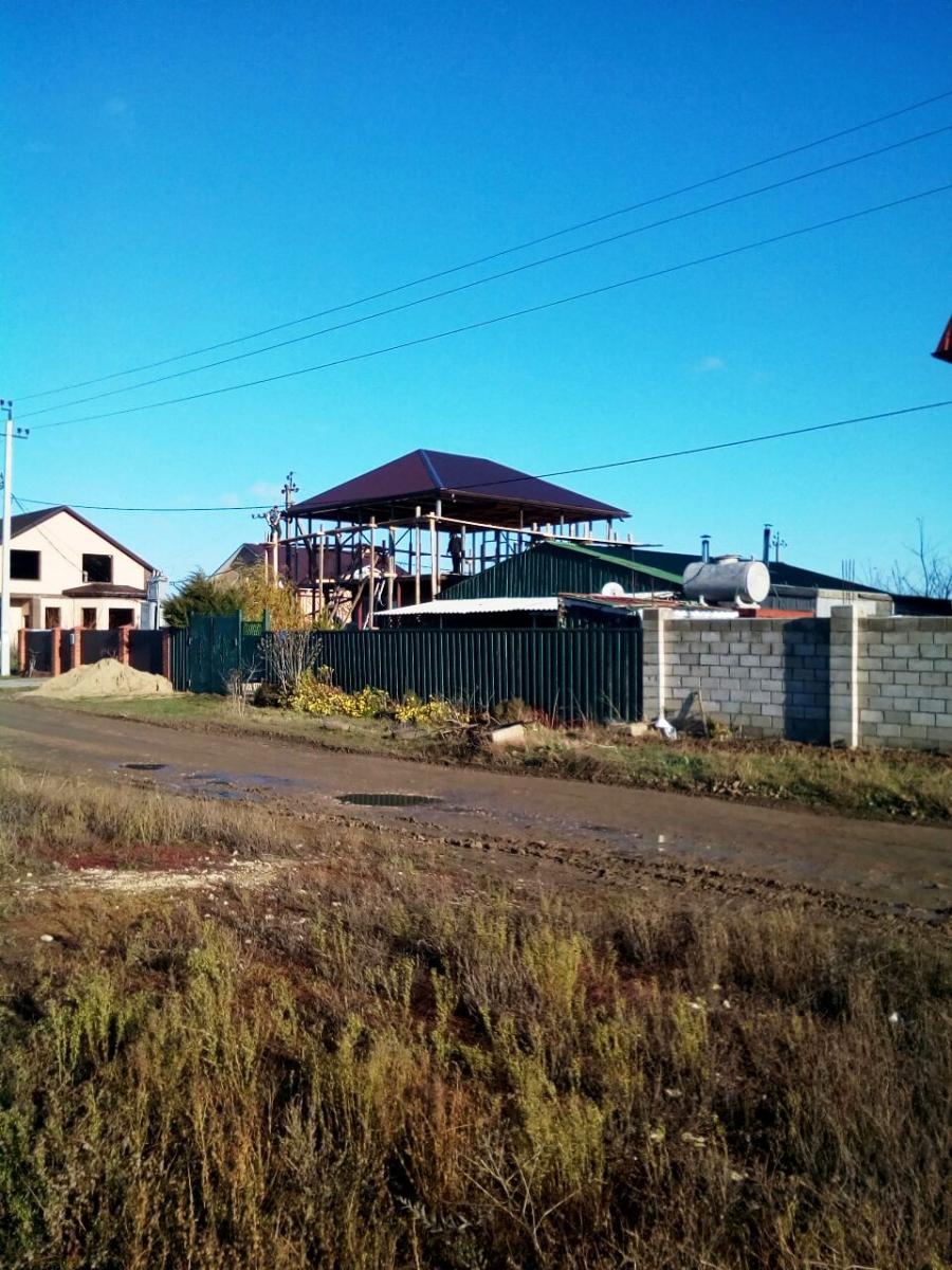

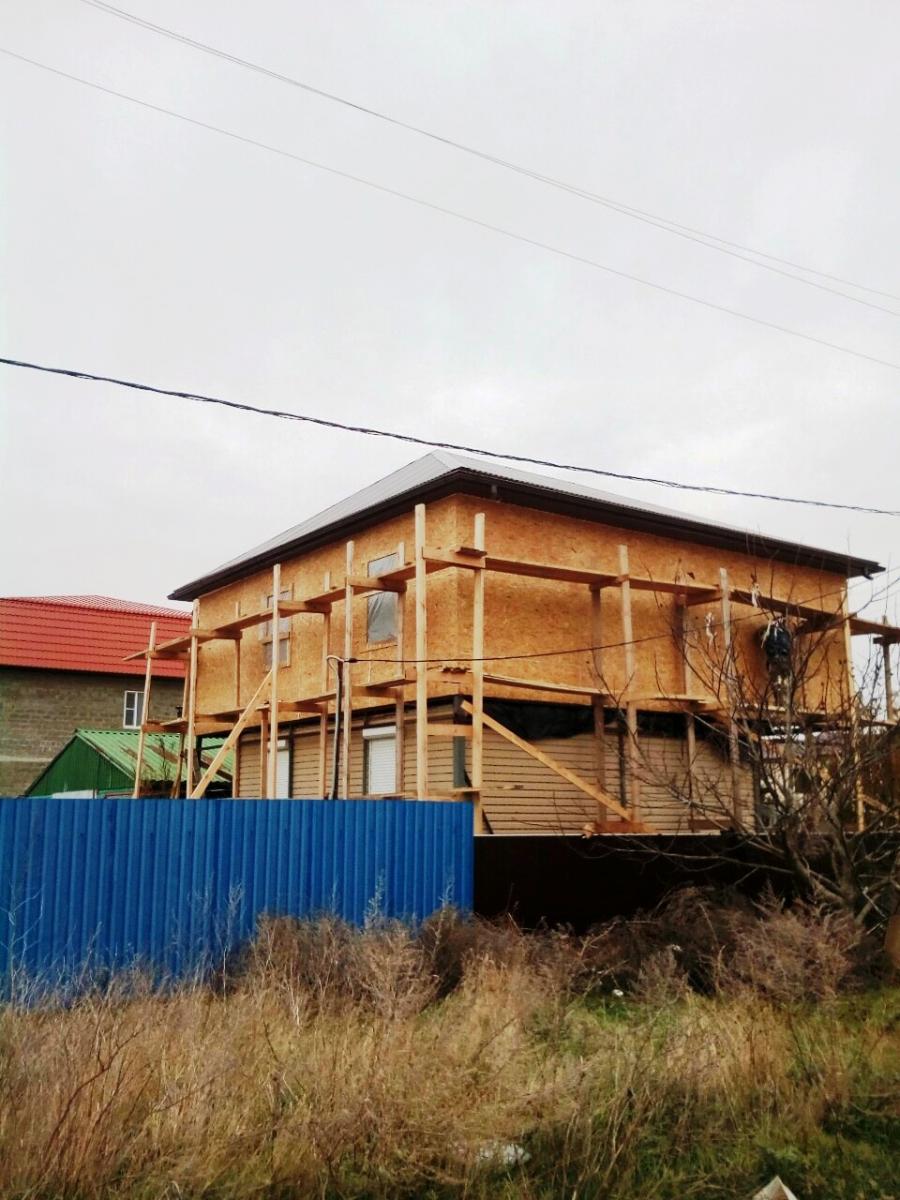

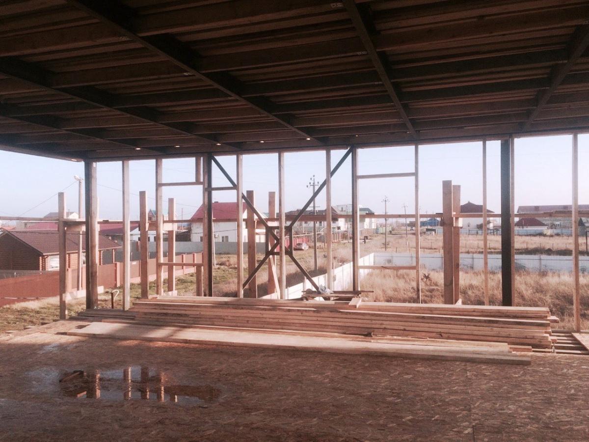

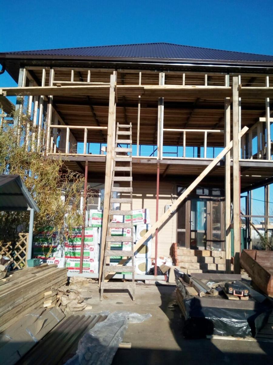

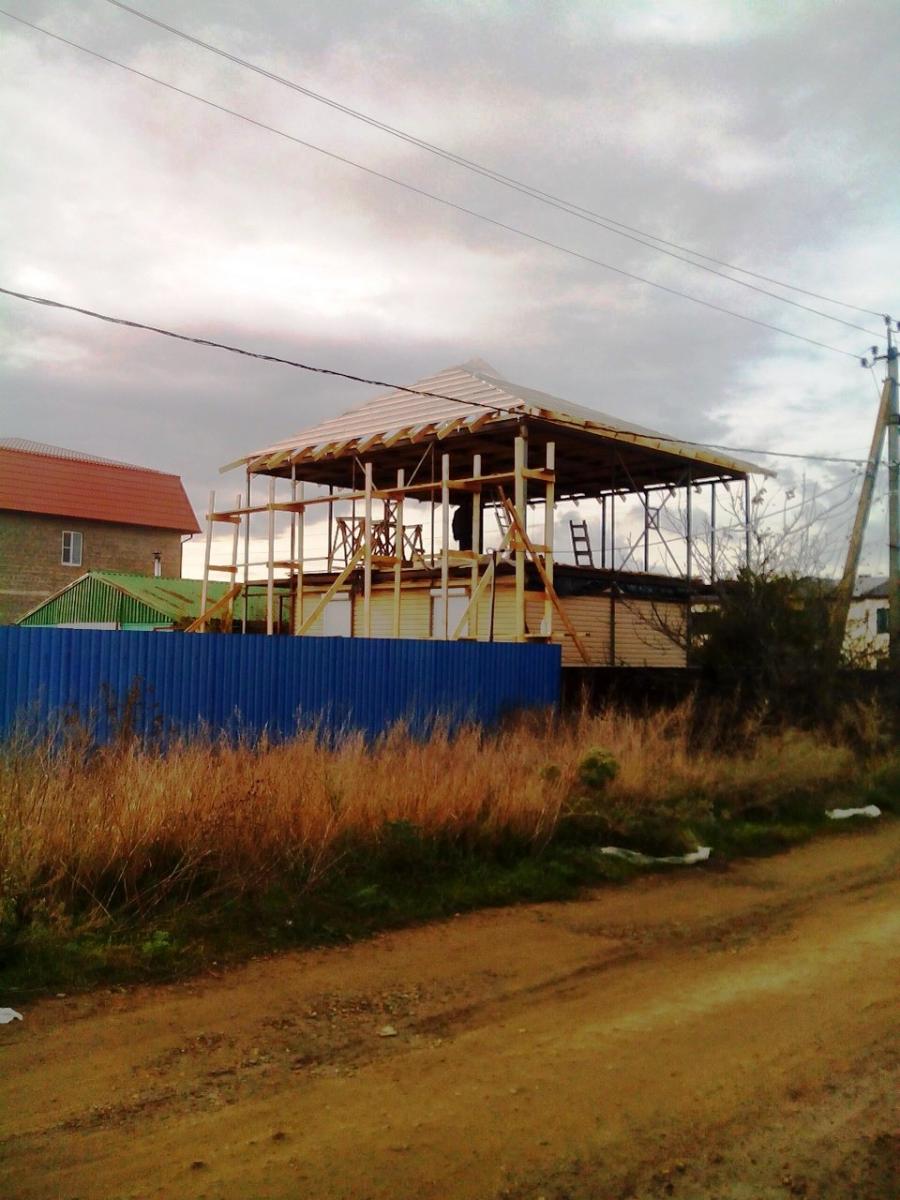

ZAN57 3 550 Опубликовано 11 марта, 2019 (изменено) Откопал фото дома в Кучугурах...Внизу стоял дом из пенопласта 6*6. Новый дом с МК +деревокаркас поставили 9,6*9,6 в 2 этажа. Конечно дико это смотрелось... стен нет а крыша уже есть- надо было укрыть от дождей старый домик, у которого крышу то пришлось разобрать. Толпами ходили любопытные посмотреть на этот скворечник, там так пока никто не строил... Видно, особенно на панораме со 2го этажа, и металлоколонны и деревостойки. На одном фото уже укрыли снаружи стены ОСП, поверх металлокаркаса, а потом реечки на ОСП (для создания вент пазух) и сайдинг сверху. Так ит еплее и мостики холода ушли, и птички минплиту типа не растащат. Хотя куда теплее в Кучугурах? Изменено 11 марта, 2019 пользователем ZAN57 Поделиться сообщением Ссылка на сообщение Поделиться на другие сайты
вилли 989 Опубликовано 11 марта, 2019 завод минплиты Сан- гобен изоверА что из себя представляет эта плита :просто плотный утеплитель или обшита чем и с замком ? Откопал фото дома в Кучугурах...Внизу стоял дом из пенопласта 6*6. Новый дом с МК +деревокаркас поставили 9,6*9,6 в 2 этажа. Конечно дико это смотрелось... стен нет а крыша уже есть- надо было укрыть от дождей старый домик, у которого крышу то пришлось разобрать. Толпами ходили любопытные посмотреть на этот скворечник, там так пока никто не строил... Видно, особенно на панораме со 2го этажа, и металлоколонны и деревостойки. На одном фото уже укрыли снаружи стены ОСП, поверх металлокаркаса, а потом реечки на ОСП (для создания вент пазух) и сайдинг сверху. Так ит еплее и мостики холода ушли, и птички минплиту типа не растащат. Хотя куда теплее в Кучугурах?Т.е просто мет.каркас ,обшитый доской ?Тут без мет.сетки - решотки для медведей ? Поделиться сообщением Ссылка на сообщение Поделиться на другие сайты

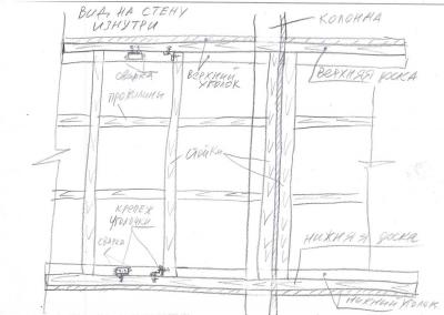

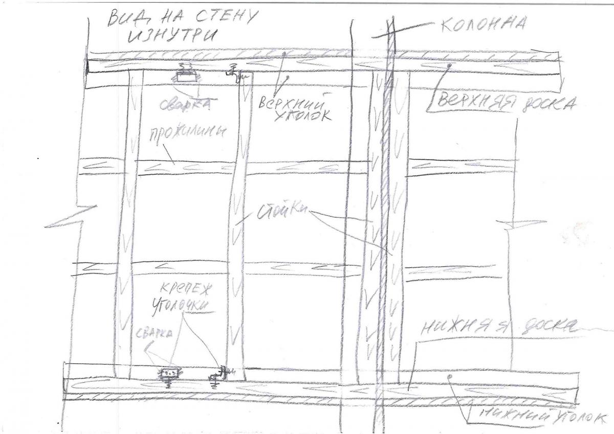

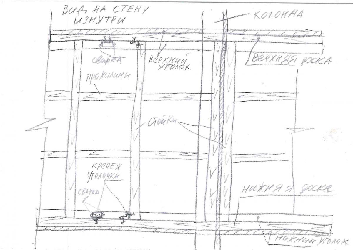

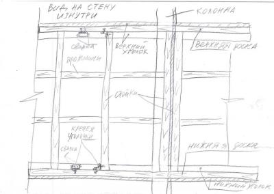

ZAN57 3 550 Опубликовано 11 марта, 2019 Не могу найти альбом чертежей... Похоже и на серваке грохнули... Надо дома смотреть. А так- от руки кратенько... 1 Поделиться сообщением Ссылка на сообщение Поделиться на другие сайты

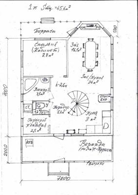

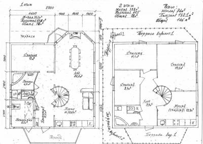

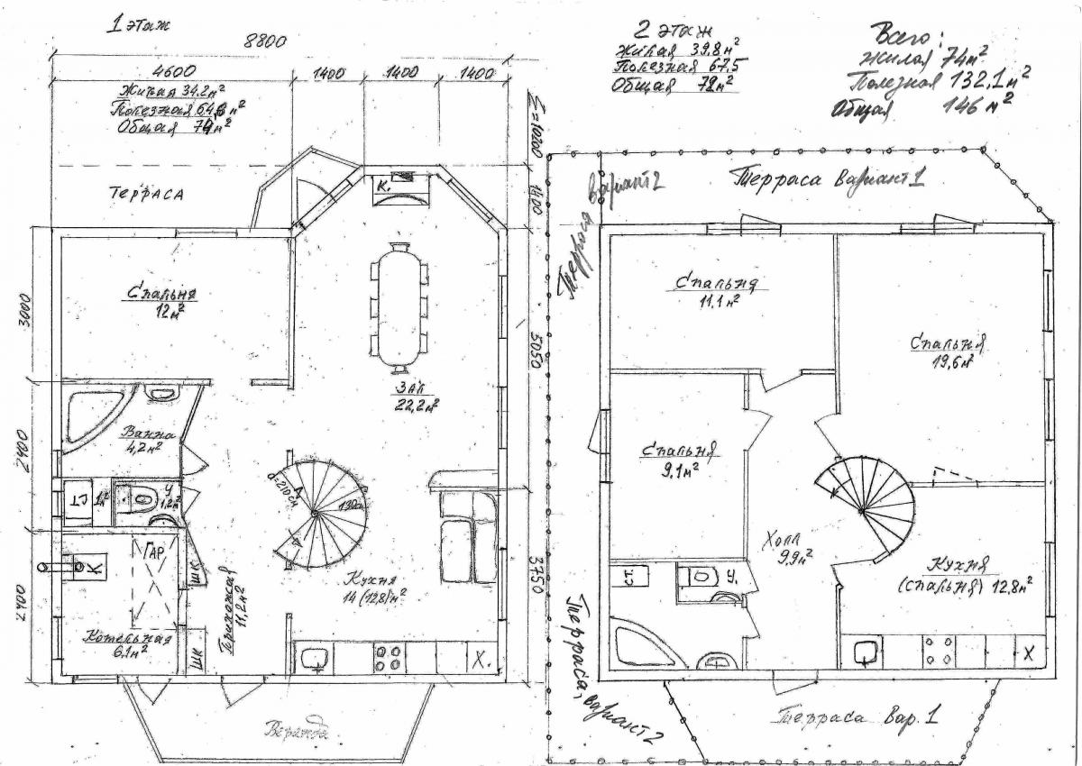

ZAN57 3 550 Опубликовано 11 марта, 2019 (изменено) Не знаю, может кому пригодится. Это планировки дома, который всё еще мечтаю построить в районе Кудепсты, Адлера. Не получится по деньгам участок взять, тогда Хадыженск, Белореченск. Не хочу большой дом, в старости с ним труда много.превый вариант 8,8* *.*, второй вообще 7*7. Стиль - вся жизнь вокруг лестницы. Это и стильно и оправдано, места теряется не много. Изменено 11 марта, 2019 пользователем ZAN57 1 Поделиться сообщением Ссылка на сообщение Поделиться на другие сайты
вилли 989 Опубликовано 11 марта, 2019 (изменено) Деревокаркас для заполнения утеплителем и навешивания на него ГКЛ, сайдинга. Плолучается как бы, что внутри каждой ячейки металлокаркаса, как в рамку вставляется деревянный каркас и крепится к нему изнутри.А можно вообще без металлокаркаса ?Если сделать бетонный фундамент,продолжающийся в столбы с отлитыми перекрытиями.А ячейки,т.е полости где будут стены заполнить брусом толстым по диагонали ,связанный межсобой замком ?Неплохая экономия получится,монолит даст основную прочность Изменено 11 марта, 2019 пользователем вилли Поделиться сообщением Ссылка на сообщение Поделиться на другие сайты
Alex030569 7 062 Опубликовано 11 марта, 2019 Не знаю, может кому пригодится. Это планировки дома, который всё еще мечтаю построить в районе Кудепсты, Адлера. Не получится по деньгам участок взять, тогда Хадыженск, Белореченск. Не хочу большой дом, в старости с ним труда много.превый вариант 8,8* *.*, второй вообще 7*7. Стиль - вся жизнь вокруг лестницы. Это и стильно и оправдано, места теряется не много.Два этажа в старости? Сомнительный проект! Тут люди в 30 лет ленятся на второй этаж этаж подняться. Поделиться сообщением Ссылка на сообщение Поделиться на другие сайты
ZAN57 3 550 Опубликовано 11 марта, 2019 Дык... нехай ленятся. Я не боюсь на 3х работах работу работать... и Газельку извращать для дальняка. А так попутно и сейчас дом свой продолжаю строить, переделывать. А он 12,4*12,4 с мансардой и гаражом/верандой 12,4*5,5м. Сауна внутри из ванной, отдельно баню ставить не стал и очень тому сейчас рад.Много еще не доделано, всё никак не возьмусь- восточный фронтон с восточным балконом 2го этажа, выход трубы камина наружу, замена части кровли... Доделка солярия.Слава богу не начал дом строить для дочери напротив себя- помощи фиг от кого дождешься... Зать- не дать не взять, мордой в комп или трубку. На юге проще- сезон почти круглый год, можно не торопясь строить, были бы участок и материалы. ну и бабки конечно. Дольше шевелишься- дольше проживешь. Природа пустоты и не нужного не терпит! Поделиться сообщением Ссылка на сообщение Поделиться на другие сайты

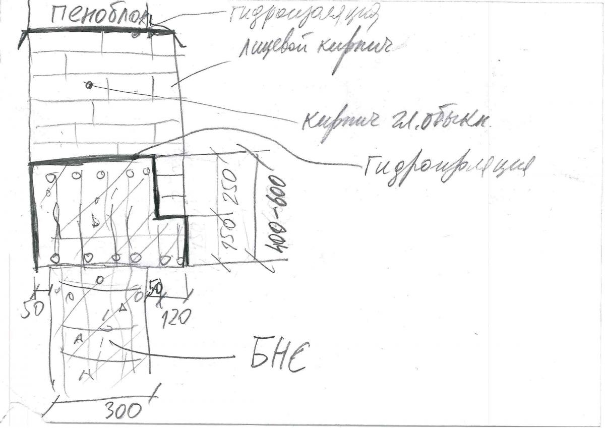

колобок 7 168 Опубликовано 11 марта, 2019 Сверху на сваи ростверк из монолитного армированного бетона.оптимальный диаметр БНС,ростверка,марка бетона? Поделиться сообщением Ссылка на сообщение Поделиться на другие сайты

ZAN57 3 550 Опубликовано 12 марта, 2019 (изменено) оптимальный диаметр БНС,ростверка,марка бетона?Диаметр БНС исходя из 2х критериев: 1. Какой автобур или столбостав найдешь дешевле. Обычно 300-400мм. Копать вручную яму глубиной ниже промерзания не гуд. Да еще потом там опалубку городить, потом обратная засыпка землей. Не дорого и быстро столбостав обычный что у электриков по столбам. Можно конечно и ручным, но на такой диаметр это долго и трудно. Исключение на югах- в Кучугурах например, промерзание 40-50см и то в отдельные редкие годы, УГВ глубоко... проще было выкопать вручную 70см, широким конусов вниз обычную квадратную яму 40*40 , кинуть туда каркас и залить. Получилась скорее тумбочка, чем БНС. 2. Необходимо хотя бы примерно понять несущую способность грунта в кг/см2 (в инете есть сведения для супеси, песка, гравия, глины, перемежающихся слоев этого, как правило это !,5- 2,5- 3,5- 4 кг/см2. Все что еще прочнее, выше- 4-6 и т.д кг/см2. Ну а дальше чисто арифметика. Считаешь площадь опоры 1 сваи- например 300мм, это Пr2= 15*15*3.14= 706см2 ~ 700см2. Если условно взять слабый грунт, порядка 2кг/см2, значит 1 свая способно держать нагрузку 1,4 тн. Прикидываешь вес своего дома, например 30тн, понятно что нужно 30/1,4= 22 сваи. Ну возьмешь коэфф перегрузки, (про запас) 1,2= 22*1,2= 24 сваи. Раскидываешь их равномерно по периметру несущих стен, включая внутренние, если они несущие. Если предполагается часть не стен, а скажем кирпичные столбы, с проемами или легкими перегородками между ними (например на плане моего дома в районе лестницы винтовой средняя стена это сплошные проемы, значит будут либо несущие колонны для балок и перекрытия на этой стене со своими столбчатыми фундаментами, либо кирпичные столбы по ростверку), то БНС понятно лучше сразу расставить на плане дома под эти столбы, чтобы ростверк не утяжелять. Обычно получается шаг БНС на периметре стен, фундаментов 2-3м. Если несущие только наружные стены, то БНС только под ними. Понятно, что под углами несущих стен БНС точно должны быть, с этого и начинается расстановка их на плане фундаментов. В забуренных ямах не плоха скребком выбрать грушу у самого дна (+10-15см к диаметру) с сужающимся конусом к верху- расширение площади опоры и якорь от выдергивания пучением. Если грунт твердый и вручную это тяжело, то и куй с ним, значит и так надежно. Потом варим каркас из арматуры, чтобы до стенок ямы от каркаса везде оставался защитный слой 30-40мм минимум. Удобно варить, если перед этим согнуть кольца из арматуры или прутка. Арматура обычно А3 Д16, количество не так важно, достаточно чз 100мм по периметру кольца, тк на сжатие/растяжение по горло, на срез то-же хватит. Выпуски арматуры на 200мм в ростверк. Логично снять растительный слой под ростверком, тогда верх БНС будет на отметке 100-150мм от чернового верха целиковой земли. Короче после снятия растительного слоя, верх сваи должен быть вровень или +50мм над материковым грунтом. Но это если участок горизонтальный. Если со склоном, то в верхнем углу можно и на 100-150мм зарезаться в материковый грунт, а в нижнем углу свая может торчать на 100-200мм из грунта (в этом случае надо сделать опалубку такой высоты из досок, оцинковки и т.д). Хорошо бы с уровнем, нивелиром верх свай сделать по одной отметке. Арматура выпуски, напоминаю, должна торчать на 150-300мм из сваи в будущий ростверк. Ростверк прямоугольной формы. Ширина зависит от типа стен и конструкции будующего цоколя. Например стена будет 400 из пеноблока, и облицовка цоколя скажем лицевой кирпич 12см. Значит ростверк 520 шириной, внутренняя грань по грани стены, наружу площадка 12см. Понятно, что БНС должны своими центрами стоять под серединой несущей стены (т.е под этими 400мм) а не по центру всего ростверка 520мм. А вот высота ростверка это креатив. Во первых зависит от нагрузки, от типа стен, но всяко не меньше 400мм. Во вторых многие совмещают ростверк сразу с цоколем, что может и разумно, но бетона уйдет больше. Так то цоколь обычно 70-100см. И он должен быть из влаго/морозостоких материалов. Скажем силикаьный кирпич ни-ни, разлагающийся камень то-же... Можно сделать составной ростверк- низ 520 шириной, 400высотой, хорошо армированный на нагрузку. А выше, до высоты цоколя, под пол 1 этажа- из кирпича, с наружным облицовочным слоем лицевого кирпича, камня. Причем ступеньку 120мм под облицовку можно сделать высотой всего 150- 200мм от низа, это будет площадка для облицовки, а выше пойдет ростверк 400 шириной. Марка бетона 250-300 (В15-В22,5)для БНС достаточно, для ростверка 300-400 (В22,5- В30). Изменено 12 марта, 2019 пользователем ZAN57 Поделиться сообщением Ссылка на сообщение Поделиться на другие сайты
ZAN57 3 550 Опубликовано 12 марта, 2019 Вот набросал примерный вариант под пеноблок 400мм. Но вариантов туева хуча Поделиться сообщением Ссылка на сообщение Поделиться на другие сайты
