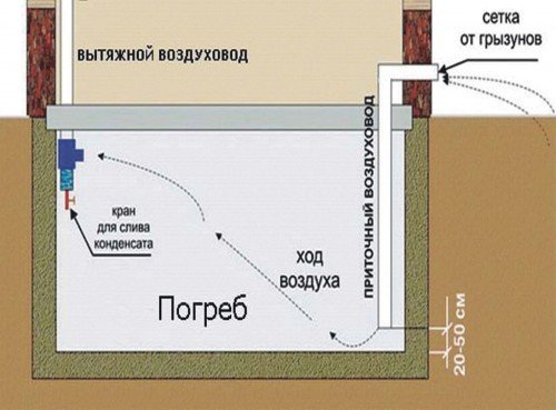

БРОДЯГА74 5 864 Опубликовано 21 ноября, 2020 5 минут назад, mishem сказал: Ну это и у нас главное. :) У вас не так критично.... 5 минут назад, mishem сказал: А вот здесь поподробнее пожалуйста. Там плюсовая температура должна быть, если его конечно тоже как следует утеплить. У меня плиты перекрытия по росверку, утеплителя по расчету 100мм норма, и все равно в мороз из отдушин пар идет, т.е. 100мм мало, больше просто невыгодно ложить, и получается что погреб теплый, вентилятором тяну с улицы ниже 9-10 гр. в самый мороз не получается, а это много все очнь плохо хранится, только банкам нормально! Поделиться сообщением Ссылка на сообщение Поделиться на другие сайты
mishem 1 188 Опубликовано 21 ноября, 2020 2 минуты назад, БРОДЯГА74 сказал: и получается что погреб теплый А вентиляция сделана? Вывод из погреба над домом я имею ввиду. Типа такой, только что б труба вытяжки над домом была, типа как труба от печи. Поделиться сообщением Ссылка на сообщение Поделиться на другие сайты
БРОДЯГА74 5 864 Опубликовано 21 ноября, 2020 @mishem Именно так, но принудительно, на вытяжке вентилятор стоит....поэтому выход на цоколь! Поделиться сообщением Ссылка на сообщение Поделиться на другие сайты
mishem 1 188 Опубликовано 21 ноября, 2020 Только что, БРОДЯГА74 сказал: поэтому выход на цоколь! Как бы сомневаюсь, что вентилятор может хорошо с циркуляцией справляться. Вентилятор отсюда, а ветер оттуда. Кто сильнее? Поделиться сообщением Ссылка на сообщение Поделиться на другие сайты
