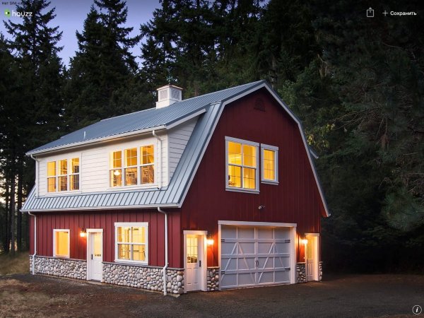

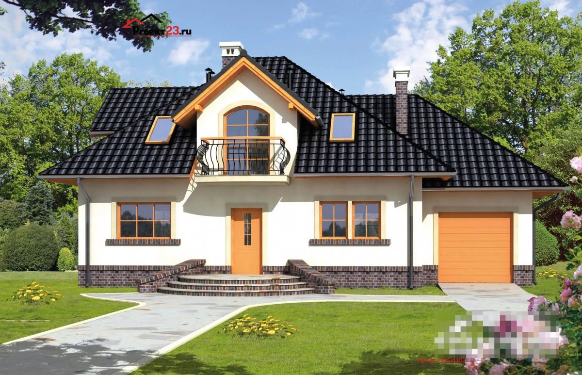

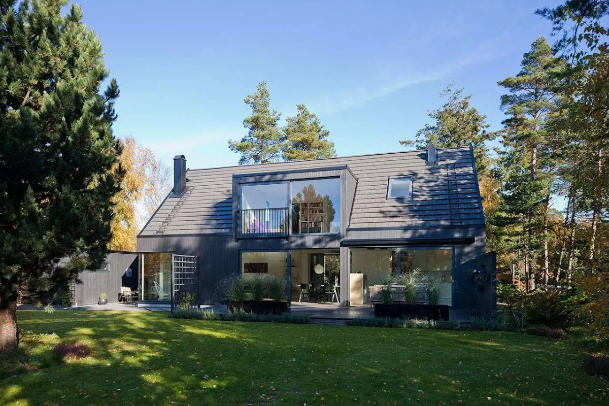

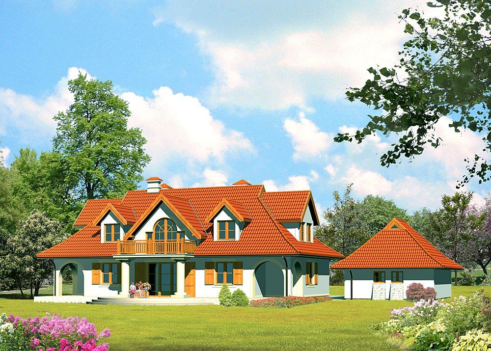

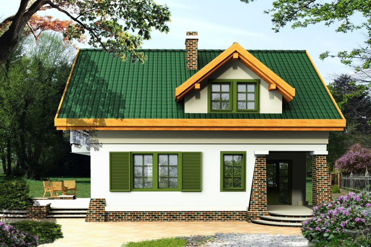

ZAN57 3 550 Опубликовано 24 ноября, 2020 Не знаешь что такое мезонин? Наверняка знаешь, видел не раз. Даже литература- "Дом с мезонином"... Ну вот, посмотри... Мезонин изначально и придуман длямпнсард и чердачных помещений, для проветривания и освещения. Без сткол а с вентрешетками назывался Слуховым окном, от архитектора Слухова, а не отслуха. В Византии начал широко применяться, на Руси был очень распространен по причине экономии места, материалов и тепла, в составе мансард. А вот как раз мансарда с мезонинами на Руси звалась светелка. Иногда светелка и состояла из одного мезонина, без мансарды, по сути 3-4м2..., Для младшей дочки, Ещё называлась девичная светелка То были врезные хребтовые мезонины- со своим коньком. А тут накатные (плоские) мезонины. В красном доме это линейный накатный, серый накатный не линейный, простые, но нравится меньше чем врезные. Зато проще, кровельного материала ни на грамм не больше чем при обычной крыше (типа кровля открывается как ларь) и нет ендовы, нигде ничего не потечёт. Серый дом по моему мнению уродлив, башка больше тела... Поделиться сообщением Ссылка на сообщение Поделиться на другие сайты

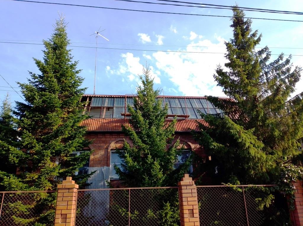

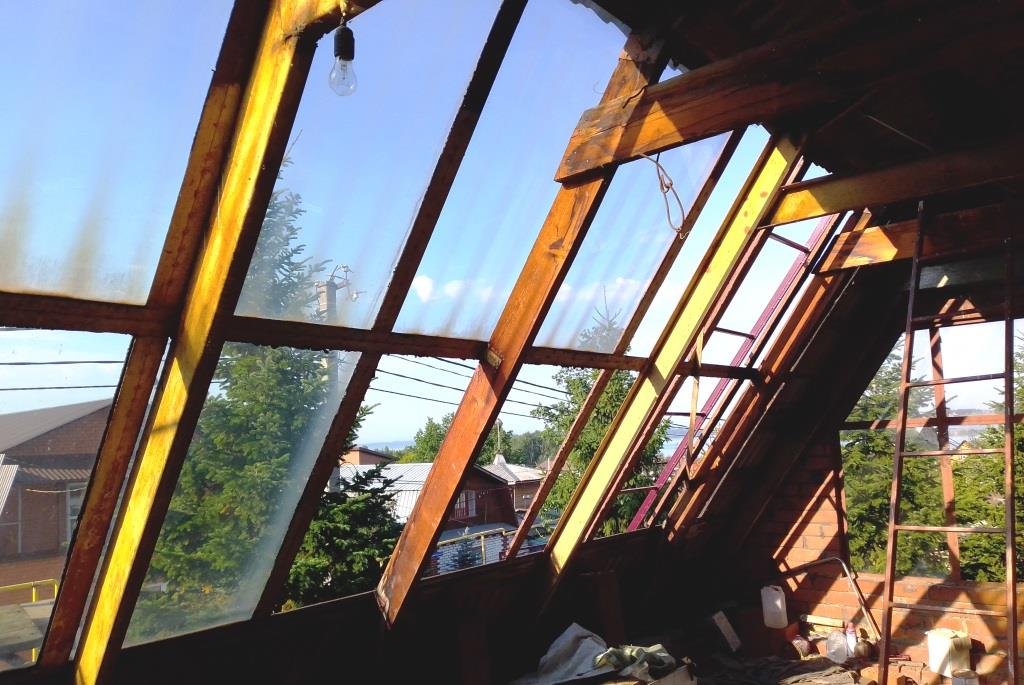

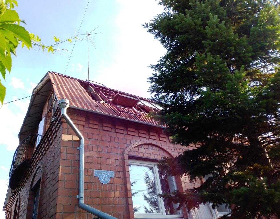

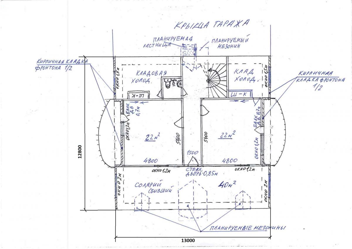

ZAN57 3 550 Опубликовано 24 ноября, 2020 (изменено) Набросал на скорую руку план своей мансарды, чертежа икадастрового на работе не оказалось. Фронтоны из полкирпича. Внутренние стены - каркас из досок 150*50, минплита, гкл с 2х сторон. Так же и стены вдоль фронтонов. Окна в фронтонах стандартные квартирные балконные, и инсоляции от них не хватало, поэтому врезал ещё по одному окошку в солярий, шириной стандарт 1,2м. Но теперь я вместо стекрл щашил южный скат крыши профнастилом, в солярии стало темновато, несмотря на 2 огромных окна в торцах по 2м. На фото с юга между пихтами видно, что внутри окно... С запада виден балкончик на фото. Балкон образован впадиной во фронтоне, типа лоджии и навесным балконом. Лоджия в пределах толщины стены (у тебя метр, так ого го получится). Изначально впадина делалась для жесткости высокого и длинного фронтона, и тут же прицепилась идея сделать в ней и на вынос балкон. С торца и окно в кладке просматривается. Изза темноты планирую врезать мезонины. Средний широкий 2.5м, с окном- балконом. Крайние по 1.2м, окна. А то коридор, не смотря на гирокую стеклянную дверь стал темным. Тем более дочь планирует в будущем утеплить солярий, сделать там кабинет и кухню, ванную. Может чем то помогу, натолкну на идеи Изменено 24 ноября, 2020 пользователем ZAN57 Поделиться сообщением Ссылка на сообщение Поделиться на другие сайты
Vadim _vi 752 Опубликовано 24 ноября, 2020 @ZAN57 А что, для установки мансарды нужно какое то разрешение администрации города? Как бы вверх я могу строить аж до 3-го этажа? Точно не помню высоту, но где то читал. Через тройку дней нарисую от руки чертеж своего дома и землевладения и выложу тебе для вынесения экспертного решениявСЕГО У МЕНЯ ЗЕМЛИ 2 СОТКИ. РАньше ведь были проблемы с большим количеством земли. В 95 году в коврове продавалось всего два дома и один из них купил я, а втолролй дом на ядовитой земле. Поделиться сообщением Ссылка на сообщение Поделиться на другие сайты
ZAN57 3 550 Опубликовано 24 ноября, 2020 (изменено) Да строить то ты можешь... но ты шустрый больно. В соответствии со статьей 51 градостроительного кодекса частник может строить ИЖС, дом без ВЫДАЧИ разрешения на строительство. Но оформлять его все равно надо, просто сейчас это носит уведомительный характер- подготовил пакет документов и предостпвляешь в местную администрацию, чз 5 дней они должны уведомить что согласны, либо отказать по существенным причинам. А про 3 этажа это другое, это предельные параметры дома для ИЖС- до 3х этажей и до 1500м2. В любом случае у тебя с правовой точки зрения светится РЕКОНСТРУКЦИя, тк меняются основные параметры обьекта- общая и жилая площади, строительный объём, нагрузки на конструкции, функциональное назначение помещений... А на реконструкцию надо оформлять РНС так же как на строительство- предостпвить планировку участка с ГПЗУ, планировку мансарды, возможно у вас и фасады. И вот тут начнутся чудеса- дом то у тебя сблокирован с соседским, требуется его согласие. И участок 2 сотки может быть засадой, в некоторых наспунктаз не дают разрешения доя участков менее 3 или 4 соток. Можно конечно тихой сапой сделать все работы не извещая, но сейчас стали вычислять, даже с дронами летают, смотрят где не соответствует кадастровым паспортам. И не забывай главное- у них цель поставить на кадастровый учёт для пересчета стоимости, ведь главное- драть налоги. Изменено 24 ноября, 2020 пользователем ZAN57 Поделиться сообщением Ссылка на сообщение Поделиться на другие сайты
PanDiman 1 914 Опубликовано 24 ноября, 2020 В 23.11.2020 в 15:30, Vadim _vi сказал: @ZAN57 Размер дома 13х8, общая высота дома примерно 4,5 м. Буду делать как ты нарисовал чертеж, только высота крыши буде примерно 2- 2, метра. Да, от лицевой части дома идет назад уклон крыши такой же как крыша сбоку и посередине столит домик с окошком и сзади дома также. В выходной паорошу старшего сделать фото дома и попробую выложить его здесь. по закону надо с соседом согласовать переделки если дом один на двоих по документам. Это я так на всякий случай ... Поделиться сообщением Ссылка на сообщение Поделиться на другие сайты
Vadim _vi 752 Опубликовано 24 ноября, 2020 @PanDiman Я один хозяин дома, а рядом соседский дом на трех владельцев, но чурки , их трое, перевели его в нежилое и куда то пропали. Поделиться сообщением Ссылка на сообщение Поделиться на другие сайты
