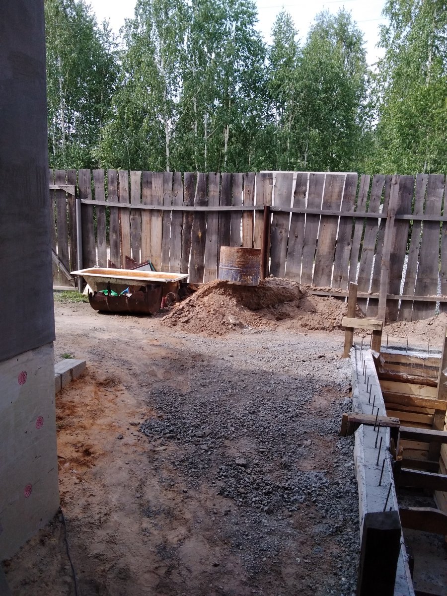

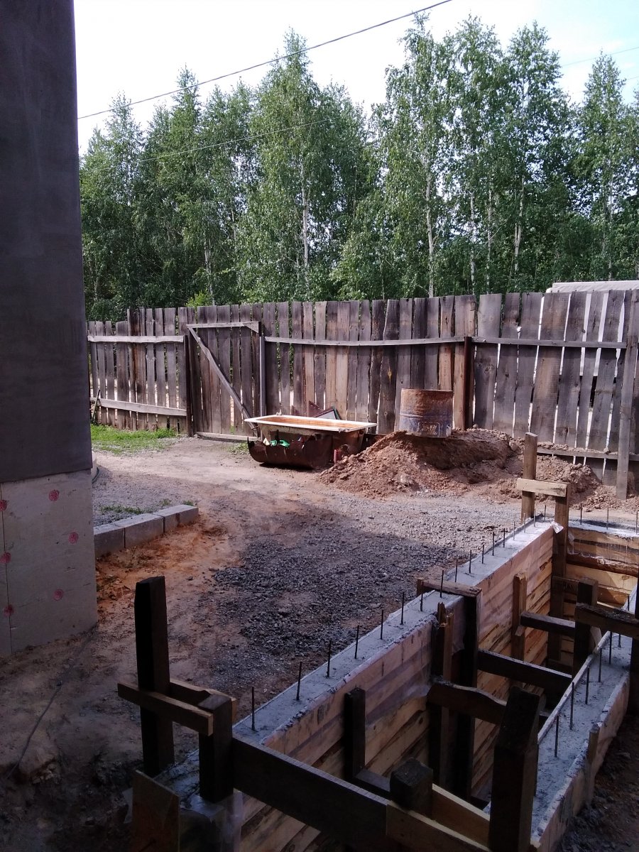

БРОДЯГА74 5 811 Опубликовано 1 июля, 2021 (изменено) На второй фотке лучше видно, от края стены и на бочку в линию 2-3 сваи...и с другой стороны так же. 5 минут назад, rusgg сказал: Дом тоже на плите стоит что ли? Неааа, дом на свайно -ростверке... по технологии ТИСЭ, в инете посмотри.. Изменено 1 июля, 2021 пользователем БРОДЯГА74 Поделиться сообщением Ссылка на сообщение Поделиться на другие сайты

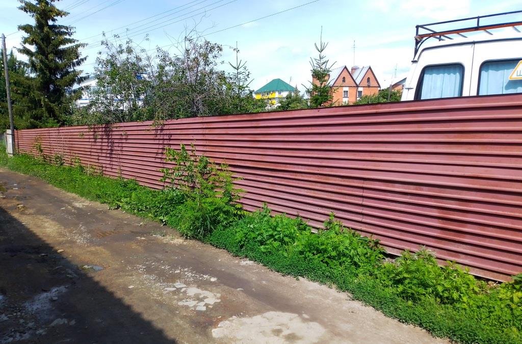

ZAN57 3 542 Опубликовано 1 июля, 2021 Сфоткал старый забор, что ПН стоит вертикально. Забору 25 лет, был черный ржавый, это просто краска а не покрытие ПН. Мне такой вид больше нравится, чем ребра вертикально. Понятно что сейчас уже пятнами Поделиться сообщением Ссылка на сообщение Поделиться на другие сайты

rusgg 4 003 Опубликовано 1 июля, 2021 7 минут назад, ZAN57 сказал: чтобы под плитой не промораживалось- Тогда и плиту изолировать от земли, и на 2 метра вглубь по краям 29 минут назад, БРОДЯГА74 сказал: На второй фотке лучше видно А что это за фото? Поделиться сообщением Ссылка на сообщение Поделиться на другие сайты
БРОДЯГА74 5 811 Опубликовано 1 июля, 2021 (изменено) 19 минут назад, rusgg сказал: Думаеш сваи удержать плиту от понимания? Можно сделать с зазором, но тогда плиту надо мощную заливать, строители вообще советуют пробурить под плитой, несколько дырок на 2м и засыпать щебнем... 8 минут назад, rusgg сказал: А что это за фото? В смысле? Реальное фото, вышел и сфоткал.))) Изменено 1 июля, 2021 пользователем БРОДЯГА74 Поделиться сообщением Ссылка на сообщение Поделиться на другие сайты

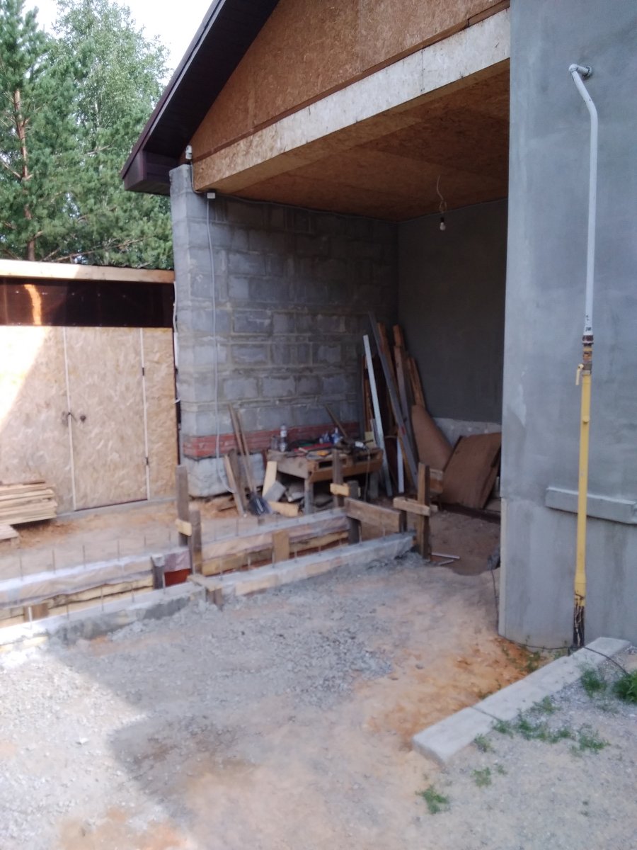

БРОДЯГА74 5 811 Опубликовано 1 июля, 2021 1 минуту назад, rusgg сказал: Так гараж уже стоит? Фотки онлайн...)) Где ты гараж увидел? Ниша в доме, вот её и продолжить надо и будет гараж. 1 Поделиться сообщением Ссылка на сообщение Поделиться на другие сайты
rusgg 4 003 Опубликовано 1 июля, 2021 (изменено) Тогда однозначно стену отделяй от плиты и на сваи, иначе стена отделиться от дома. Изменено 1 июля, 2021 пользователем rusgg Поделиться сообщением Ссылка на сообщение Поделиться на другие сайты

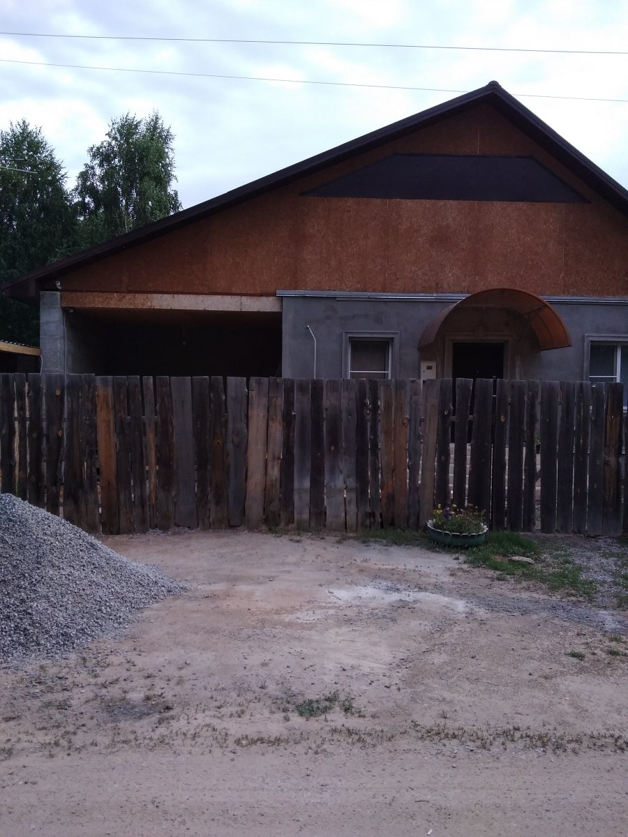

БРОДЯГА74 5 811 Опубликовано 1 июля, 2021 (изменено) 14 минут назад, rusgg сказал: Так гараж уже стоит? Вот вид общий, с лева там где ниша будет гараж.. 8.5*4.8*3.5 Изменено 1 июля, 2021 пользователем БРОДЯГА74 1 Поделиться сообщением Ссылка на сообщение Поделиться на другие сайты
