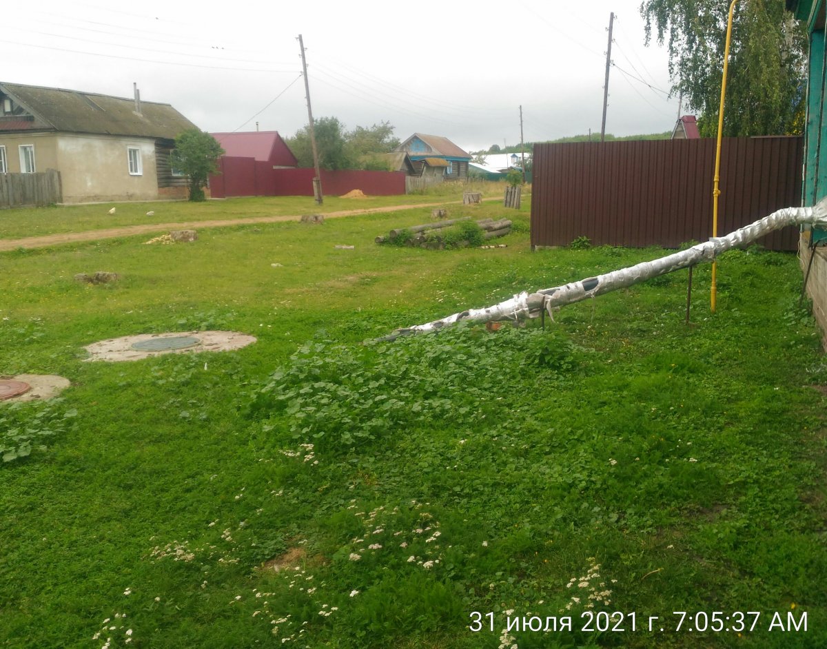

aleks2 1 181 Опубликовано 30 июля, 2021 У меня канализация тоже без правил,верхом и уклон большой от дома метров 6,утеплена.2 колодца и поле 4метра.бактерии чтоб не было запаха. Поделиться сообщением Ссылка на сообщение Поделиться на другие сайты
Alex030569 6 781 Опубликовано 31 июля, 2021 7 часов назад, aleks2 сказал: У меня канализация тоже без правил,верхом и уклон большой от дома метров 6,утеплена.2 колодца и поле 4метра.бактерии чтоб не было запаха. Вообще не закопана? Поделиться сообщением Ссылка на сообщение Поделиться на другие сайты
БРОДЯГА74 5 704 Опубликовано 31 июля, 2021 9 часов назад, Татарин сказал: Кабель саморегулирующися затолкать.Не? У меня труба 5 метров, закопана на 0.5 метра, в скорлупе ППУ, замерзать не собирается! Уже 5 лет... 9 часов назад, Alex030569 сказал: Или же фановая труба создаёт тягу и воздух из септика с + температурой будет греть трубу? Она не для этого! В момент слива в трубе создается разряжение, и вытягивает из затворов воду... чтобы этого не происходило, ставится либо труба , либо клапан. Поделиться сообщением Ссылка на сообщение Поделиться на другие сайты
aleks2 1 181 Опубликовано 31 июля, 2021 З@Alex030569 гуси утеплитель общипали) 2колодца видно. 1 Поделиться сообщением Ссылка на сообщение Поделиться на другие сайты
