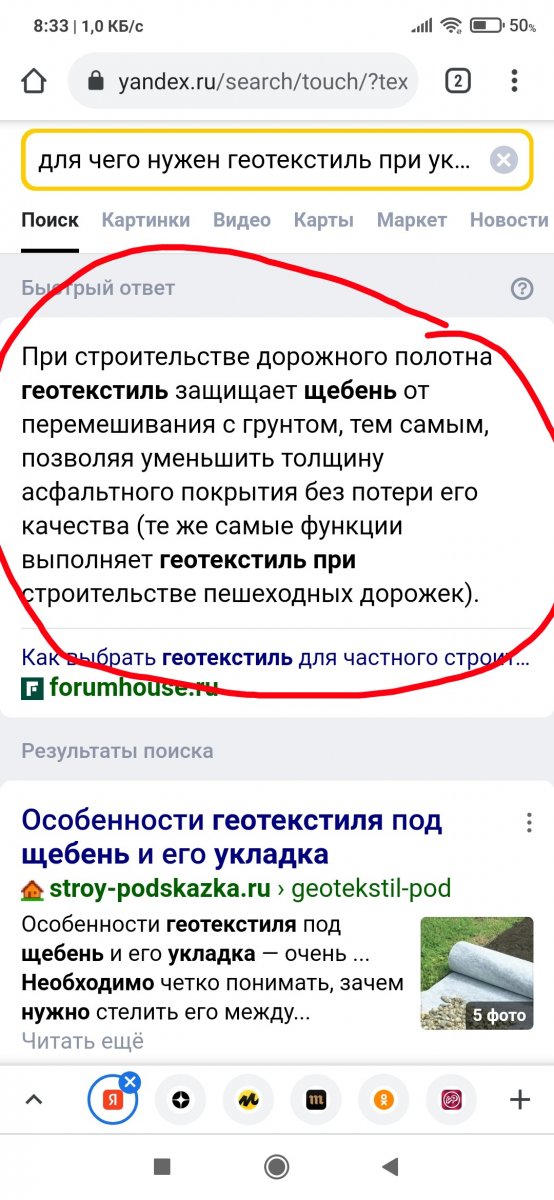

Alex030569 6 714 Опубликовано 31 июля, 2021 Только что, Brovkin сказал: А пгс из чего состоит? Набери в поисковике-для чего нужен геотекстиль. Поделиться сообщением Ссылка на сообщение Поделиться на другие сайты
Татарин 7 487 Опубликовано 31 июля, 2021 1 минуту назад, Alex030569 сказал: Набери в поисковике-для чего нужен геотекстиль. Саня,так" в строительстве дорожного полотна"! Там понятно.Под отмоску-то вдоль дома его на кой толкать? Поделиться сообщением Ссылка на сообщение Поделиться на другие сайты
Brovkin 899 Опубликовано 31 июля, 2021 2 минуты назад, Alex030569 сказал: Набери в поисковике-для чего нужен геотекстиль. Я тебе про твою лопату, высыпанную не землю, а ты мне про тряпки какие-то, хорош изворачиваться, да и дорогу тут никто не строит. Поделиться сообщением Ссылка на сообщение Поделиться на другие сайты
Alex030569 6 714 Опубликовано 31 июля, 2021 1 минуту назад, Brovkin сказал: Я тебе про твою лопату, высыпанную не землю, а ты мне про тряпки какие-то, хорош изворачиваться, да и дорогу тут никто не строит. Если бы земля выталкивала все наверх,представляешь что бы было на поверхности.А вообще происходит все наоборот-упало на землю(железка,камень или ещё что),на следущий год ты уже ее не найдешь,потому как уйдет в землю. 7 минут назад, Татарин сказал: Саня,так" в строительстве дорожного полотна"! Там понятно.Под отмоску-то вдоль дома его на кой толкать? Что бы не перемешивались слои,например пгс с материковым грунтом или щебень с песком. 1 Поделиться сообщением Ссылка на сообщение Поделиться на другие сайты
