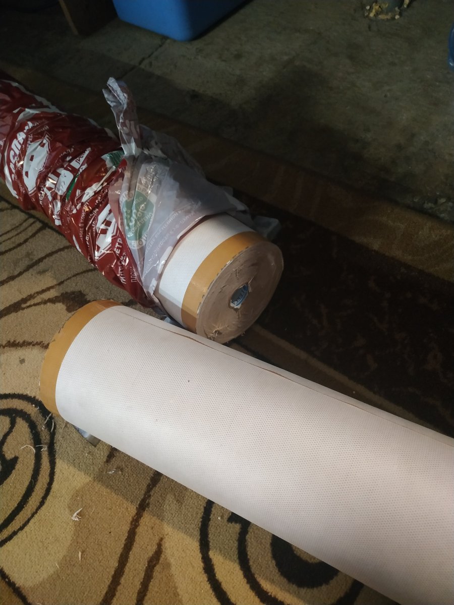

Денис22 491 Опубликовано 7 сентября, 2022 В 12.08.2022 в 15:51, Татарин сказал: Рисуешь разметку по кругу,прихватываешь по кругу крепом,и "шефом" прорезаешь,до гильзы катая весь рулон. Свершилось. Обмотал скотчем по разметке и канц. ножем по кругу. Не более полчаса ушло. Только я рулон положил на уголок, что бы на излом было и надрез раскрывался. Всё получилось аккуратно. 1 Поделиться сообщением Ссылка на сообщение Поделиться на другие сайты
