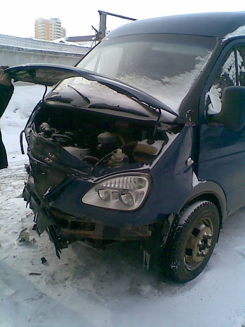

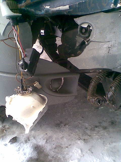

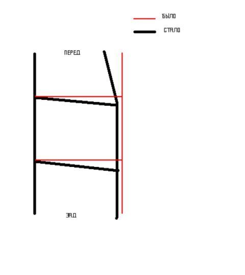

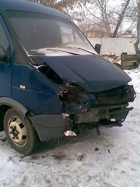

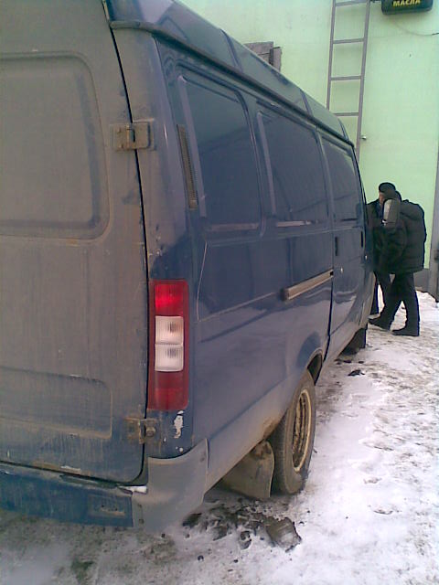

zakon 0 Опубликовано 24 февраля, 2012 Всем привет! я тут новичок, да и не на долго я тут)Подвернулся вариант купить газель на перепродажу, но там помимо внешних повреждений, еще и погнуло и повело(балки сместились относительно друг друга) раму(двигатель не задет), подскажите пожалуйста:1. Реально ли выправить раму на стапеле?2. если да то реально ли сделать это не снимая кузов и двигатель?3. примерная цена ремонта, грубо грубо4. сколько примерно будет стоить эта газель в нормальном состоянии? цельнометаллическая (3 места) двиг. не знаю, июль 6 годав газелях не шарю… Поделиться сообщением Ссылка на сообщение Поделиться на другие сайты
alex134 1 962 Опубликовано 24 февраля, 2012 (изменено) Всем привет! я тут новичок, да и не на долго я тут)Подвернулся вариант купить газель на перепродажу, но там помимо внешних повреждений, еще и погнуло и повело(балки сместились относительно друг друга) раму(двигатель не задет), подскажите пожалуйста:1. Реально ли выправить раму на стапеле?2. если да то реально ли сделать это не снимая кузов и двигатель?3. примерная цена ремонта, грубо грубо4. сколько примерно будет стоить эта газель в нормальном состоянии? цельнометаллическая (3 места) двиг. не знаю, июль 6 годав газелях не шарю…думаю нормальная около 250тыр, раму проще поменять. в нижнем дешевле. Изменено 24 февраля, 2012 пользователем alex134 Поделиться сообщением Ссылка на сообщение Поделиться на другие сайты
