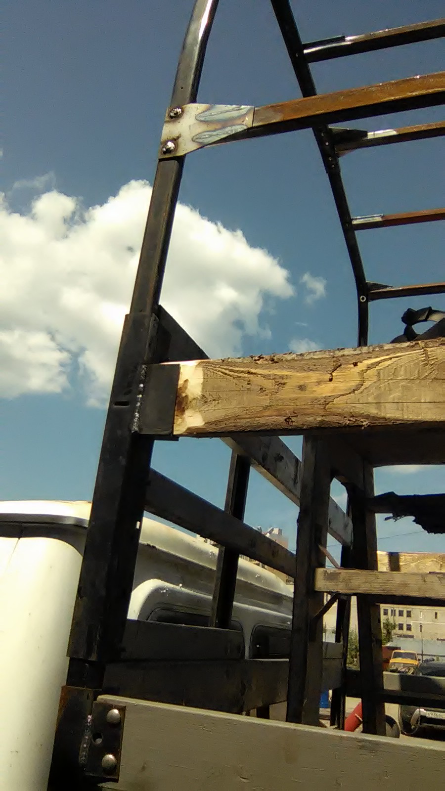

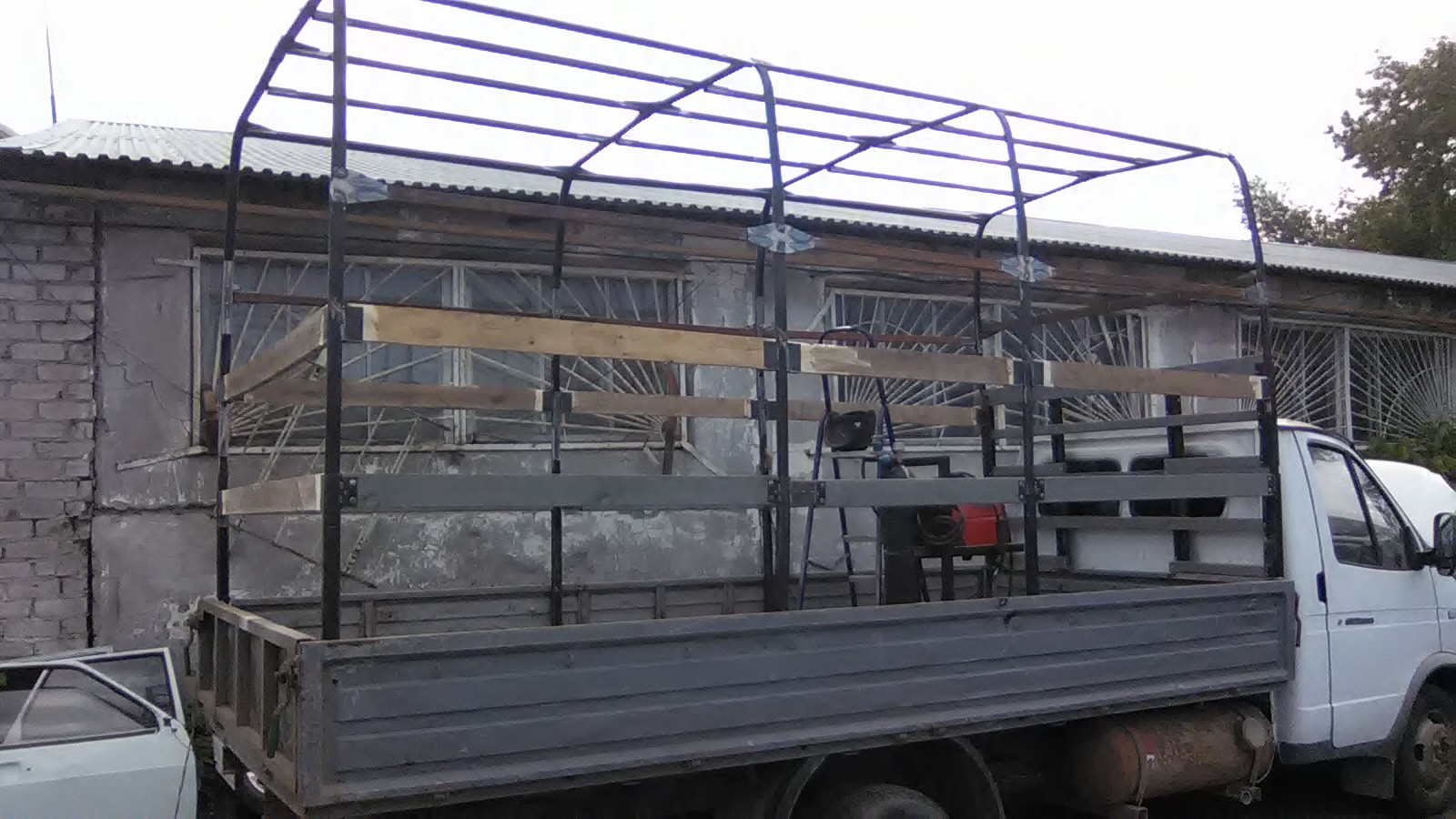

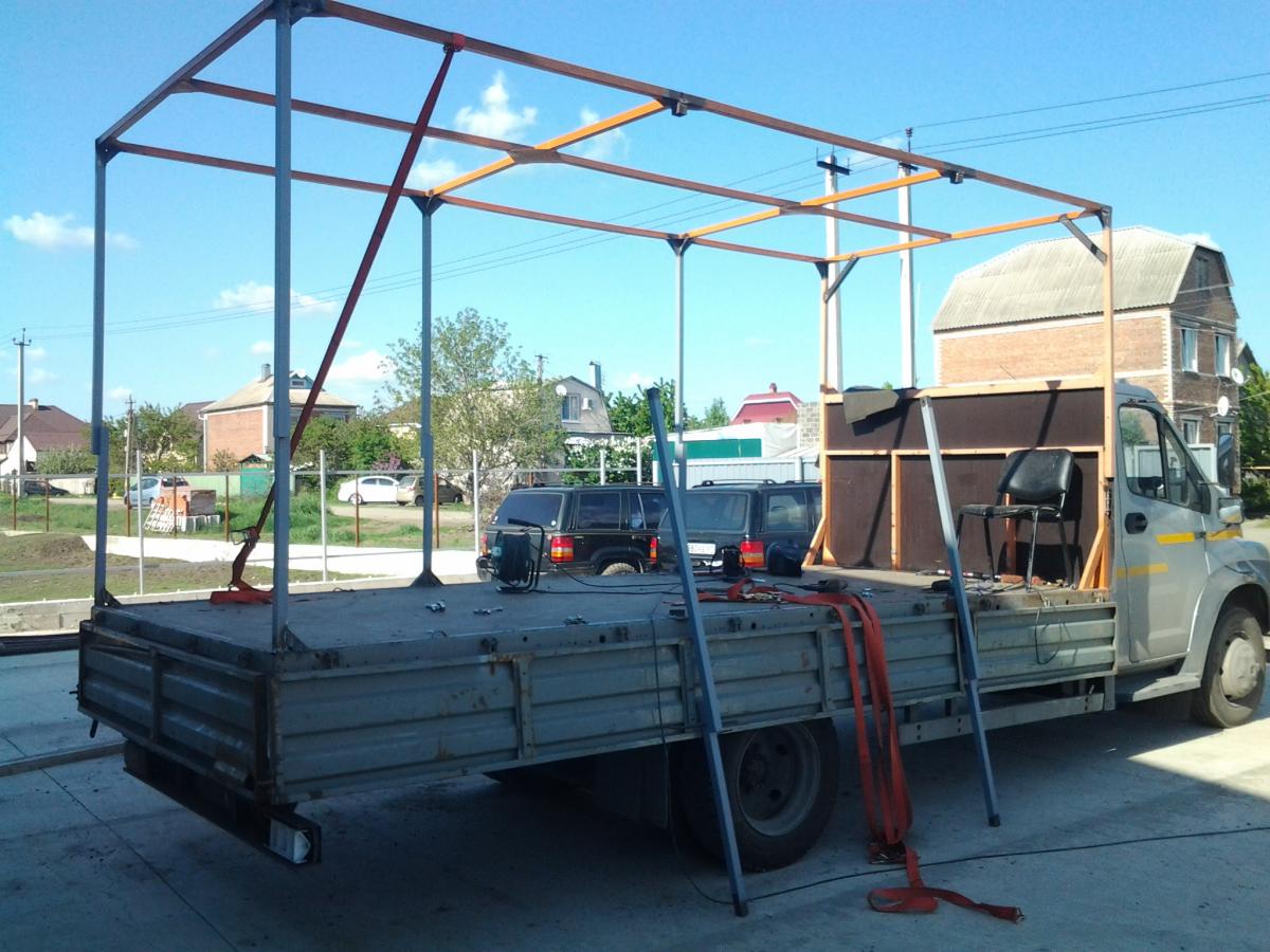

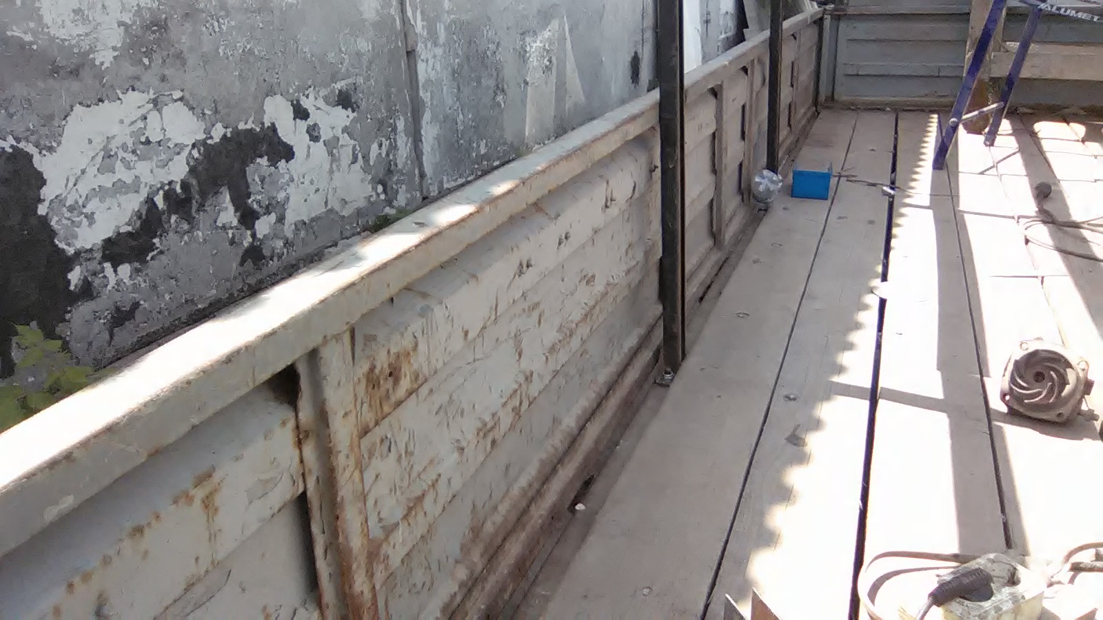

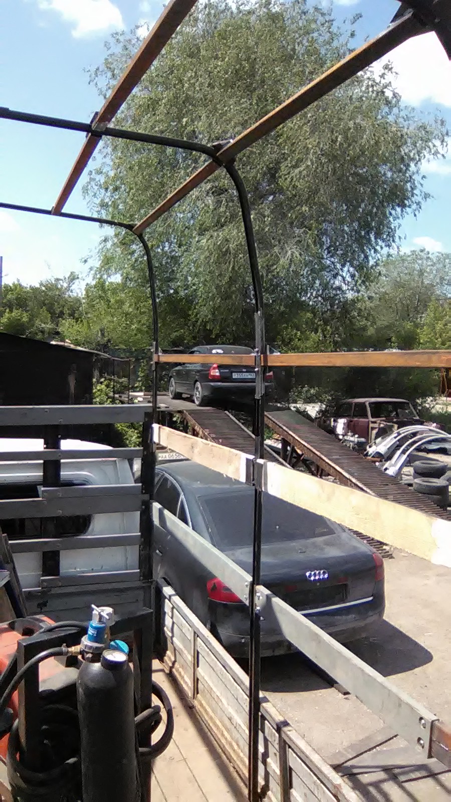

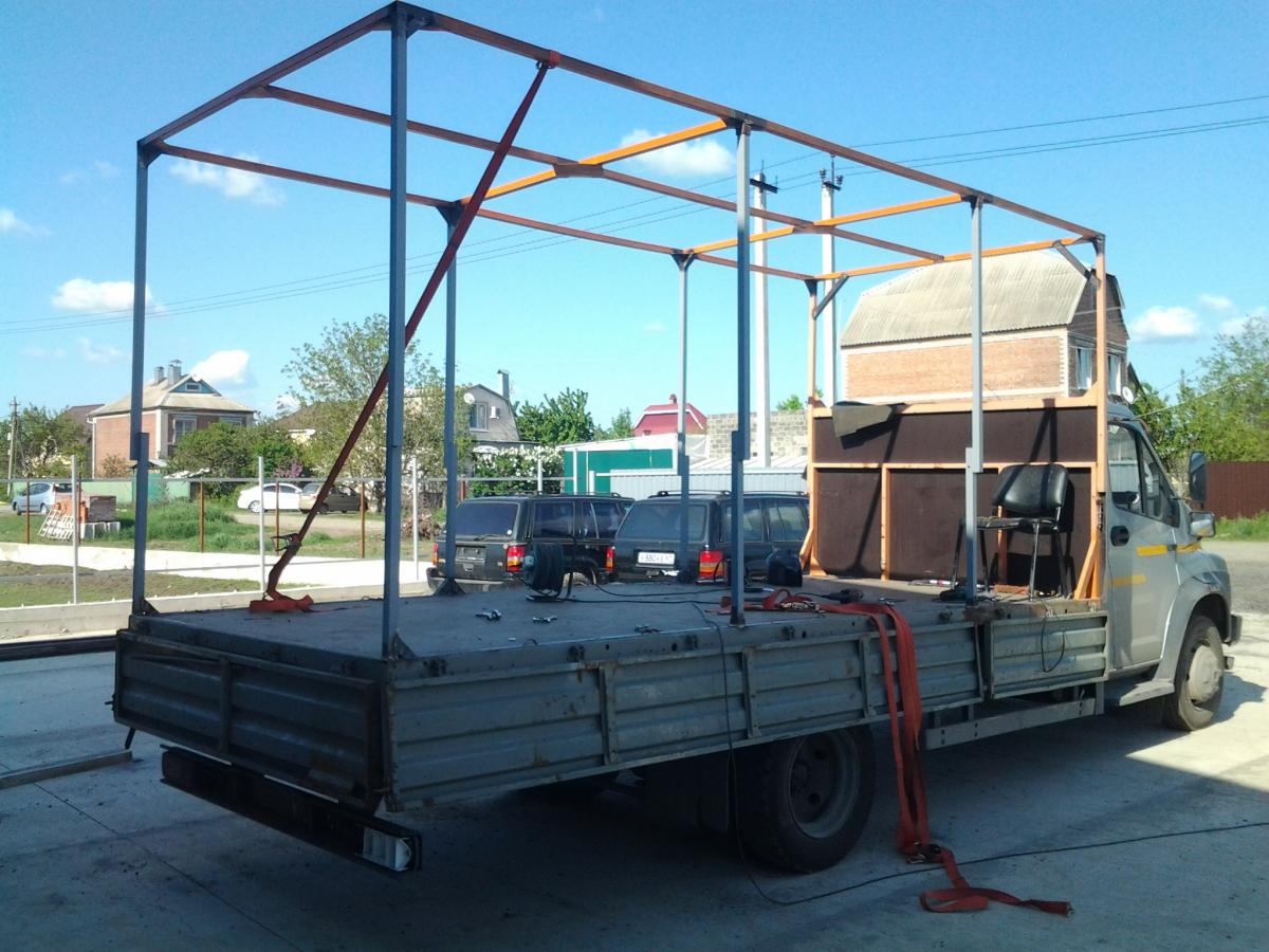

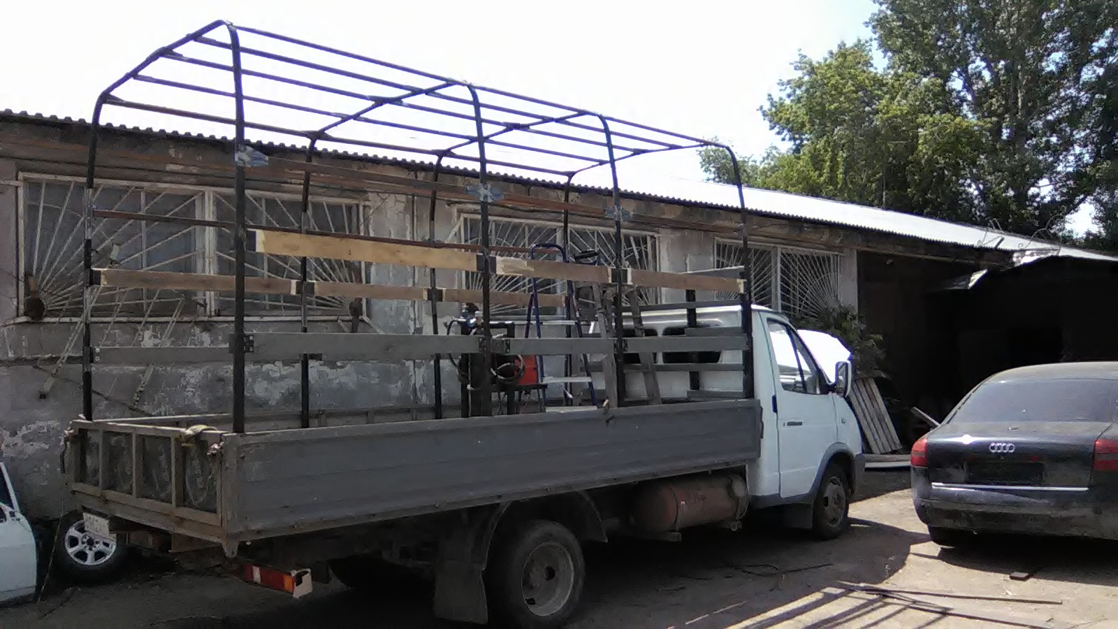

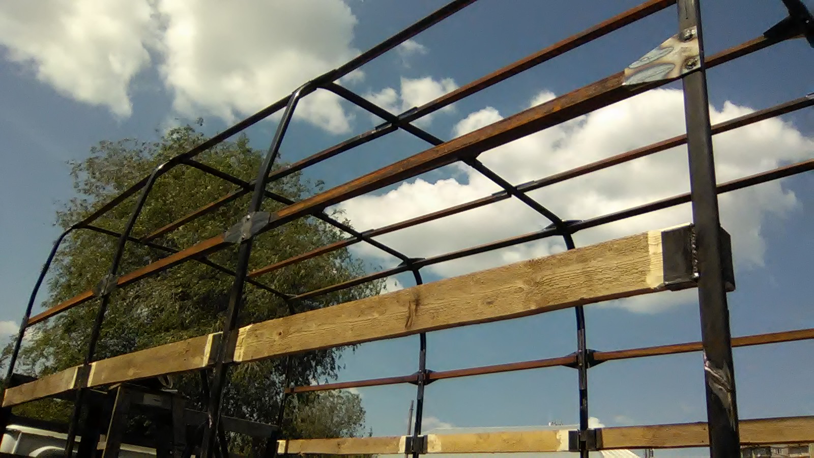

олег самара 307 Опубликовано 2 июня, 2016 (изменено) Обратился ко мне один приятель. Купил себе "ГАЗель",поюзанную но живую. Авто ходило в бортовом исполнении,тент и стойки лежали без дела,платформа усилена (возили профлисты и металл). Ему был нужен тент высотой внутренней 2.4 м по коньку внутри,но на удлиненных стойках дабы удлинить штатный тент. Бюджет ограничен,погрузка задняя с клапаном,конструкция желательно разборная,пусть не с разбегу но все же.. Из второго комплекта стоек купленного на Авито за смешные деньги,30 метров профильной трубы сечением 40Х25Х2 и тарных досок соорудил это: Изменено 2 июня, 2016 пользователем олег самара Поделиться сообщением Ссылка на сообщение Поделиться на другие сайты

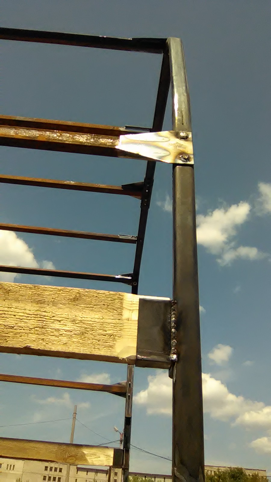

Не знаю 21 Опубликовано 6 августа, 2018 немного доработки, сварка и болгарка делают чудесапрофлист 6 метров Поделиться сообщением Ссылка на сообщение Поделиться на другие сайты

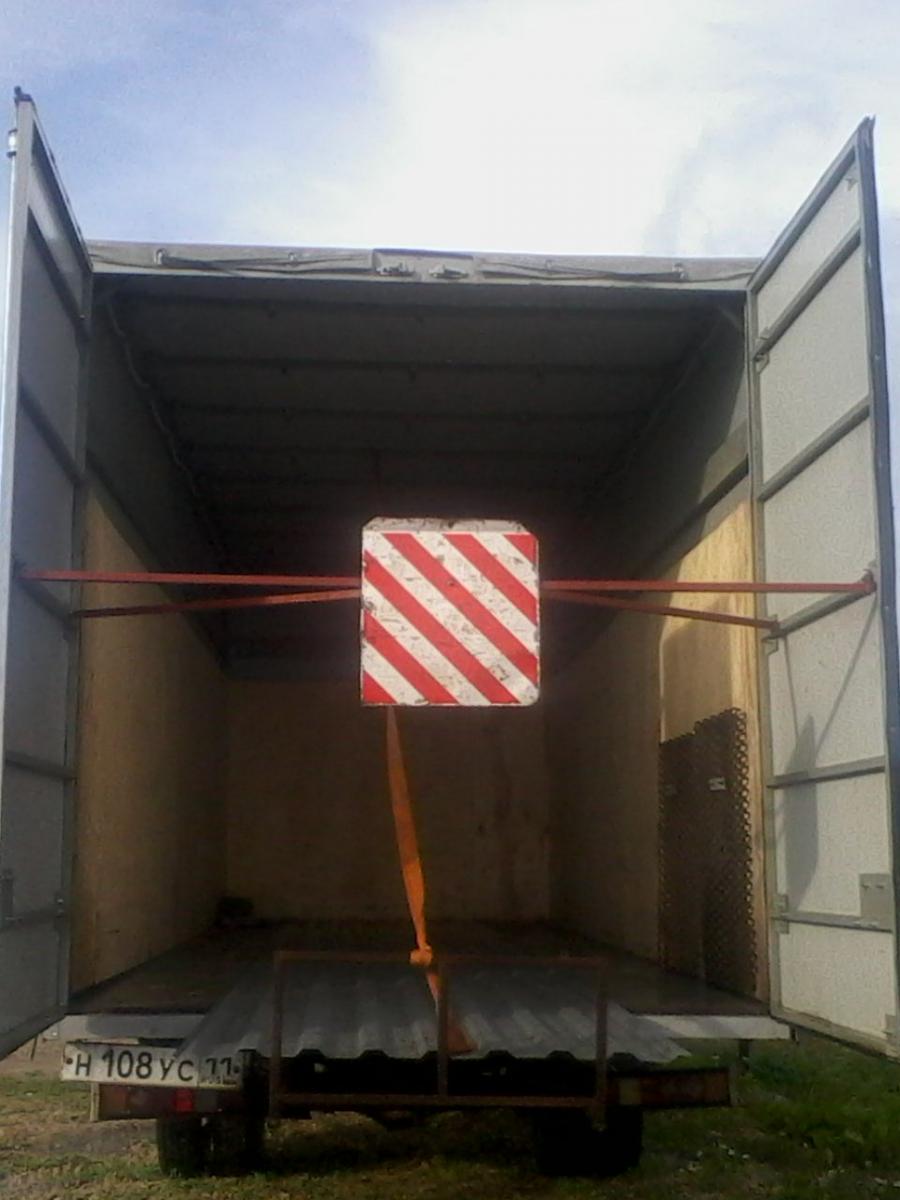

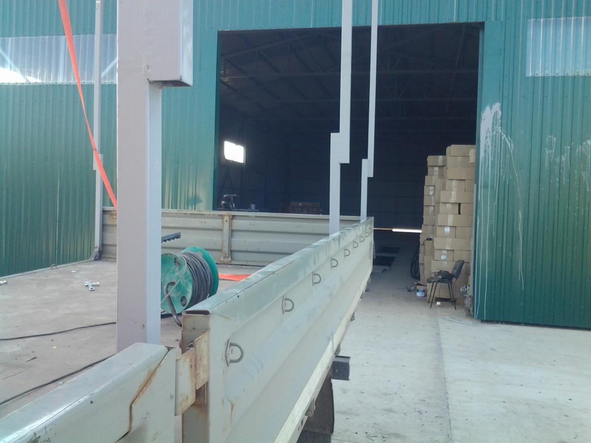

Штабелер 30 Опубликовано 5 мая, 2019 Сварил каркас кузова 5/2,1/2,2Задняя и боковые разгрузки. Правая сторона грузится по все длине. Стойки снимаются за пару минут.Борта в закрытом состоянии в одной плоскости со стойками.Труба 40/40/2.Сзади поставлю ролставню. Поделиться сообщением Ссылка на сообщение Поделиться на другие сайты
