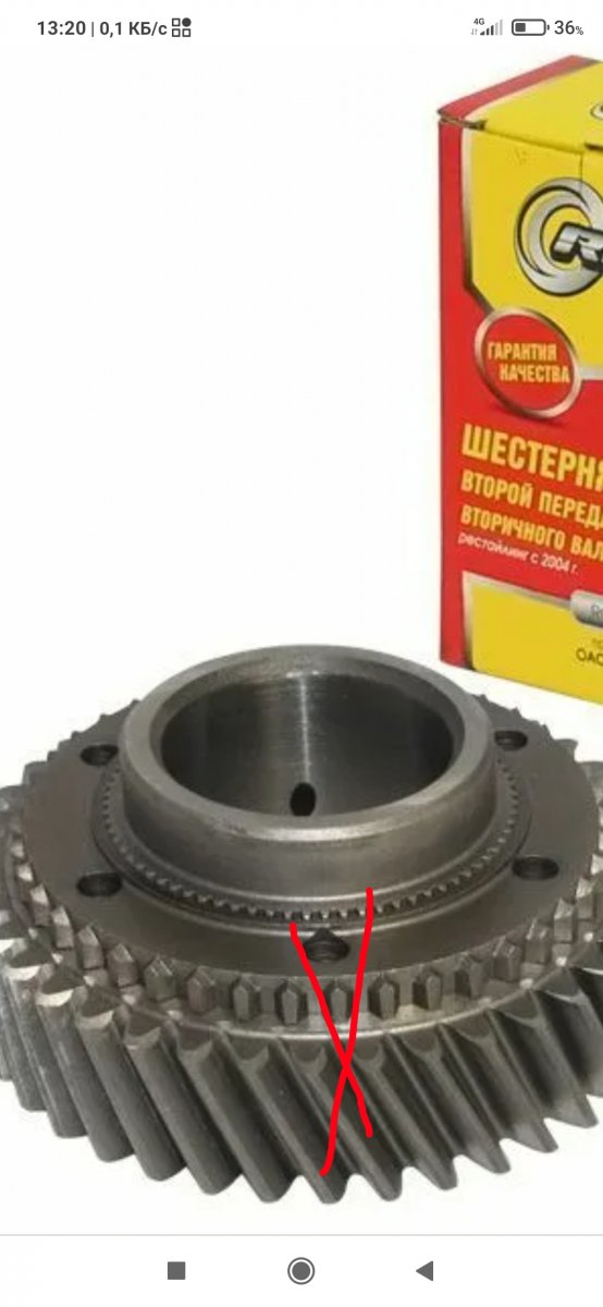

Alex030569 7 049 Опубликовано 13 октября, 2021 Только что, rusgg сказал: Тут 100 % косяк сборщиков, муфту шестерню 5 и вторичный под замену. Что ты так не глядя вторичный бракуешь? Муфту с шестерней скорее всего под замену.При чем если не менять,то вылетать она будет все чаще и чаще,потом уже постоянно.В любом случае надо вскрывать и смотреть угол зацепления зубцов на муфте и шестерне. Вот она причина вылетания пятой передачи.Линиями обозначил правильную форму зуба.Если грани у зуба будут параллельны,то пятая будет вылетать. Ну и на муфте соответственно должно быть аналогично этому. Поделиться сообщением Ссылка на сообщение Поделиться на другие сайты
rusgg 4 003 Опубликовано 13 октября, 2021 @Alex030569 19тр скорее всего не меняли Поделиться сообщением Ссылка на сообщение Поделиться на другие сайты
