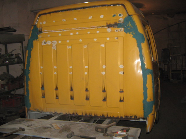

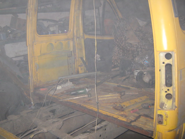

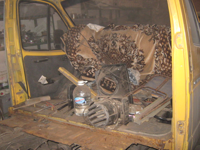

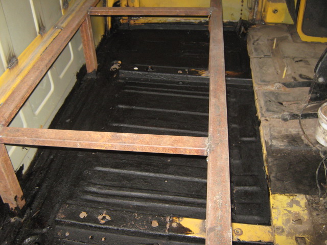

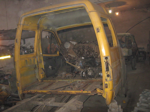

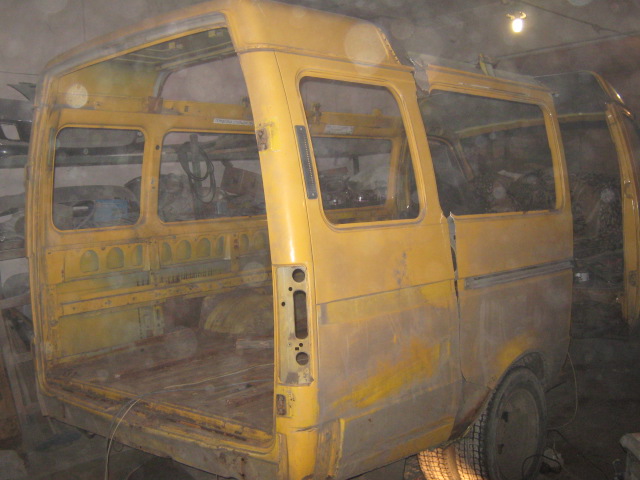

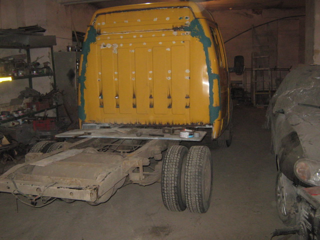

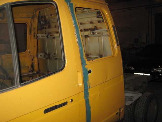

увар 37 Опубликовано 14 апреля, 2017 Цены охренеть конечно. Сейчас сам занимаюсь переделкой пассажирской Газели в фермер и буду удлинять до базы 4750 под кузов 5,3 длиной. Единственное что хорошо в Н.Новгороде, так это сроки. Сам дольше намного провозишься. Вместо сидений спальник делаю, сварили каркас под него. Сейчас уже загрунтовали, скоро покрасят Поделиться сообщением Ссылка на сообщение Поделиться на другие сайты
увар 37 Опубликовано 14 апреля, 2017 С доками несколько вариантов;1 Бегать везде самому, делать фото, отправлять их и т.д. Если легализовать газ, то выйдет тыщщ 25.2 Заплатить фирме, которая занимается переоборудованием. Они всё сами делают и выдают уже СКТС, с которым едешь в РЭП и там тебе вносят изменения. У нас это с газом стоит 35 тыр. Я пошёл по 2 пути. 1 Поделиться сообщением Ссылка на сообщение Поделиться на другие сайты
андрейпро 9 Опубликовано 15 апреля, 2017 С доками несколько вариантов;1 Бегать везде самому, делать фото, отправлять их и т.д. Если легализовать газ, то выйдет тыщщ 25.2 Заплатить фирме, которая занимается переоборудованием. Они всё сами делают и выдают уже СКТС, с которым едешь в РЭП и там тебе вносят изменения. У нас это с газом стоит 35 тыр. Я пошёл по 2 пути.Это сколько же работы? Поделиться сообщением Ссылка на сообщение Поделиться на другие сайты
увар 37 Опубликовано 15 апреля, 2017 Это сколько же работы?Имеете ввиду обрезать салон и сварить фермер? Объёмная работа, делается достаточно быстро. Шпаклевать, красить, подгонять обивки и пр. гораздо дольше да и дороже. Если брать стандартный фермер и потом удлинять, быстрее конечно. Но боле мене фермер стоит 200 тыр., а автобус я купил за 70. Экономия есть, хоть и не большая. Но тут я уже спальник сделаю с ящиками под ним, утеплю и обивки сделаю как мне надо. Стоимость доков хоть фермера удлиняй, хоть из автобуса фермера делай и удлиняй-одинаковая. Поделиться сообщением Ссылка на сообщение Поделиться на другие сайты
