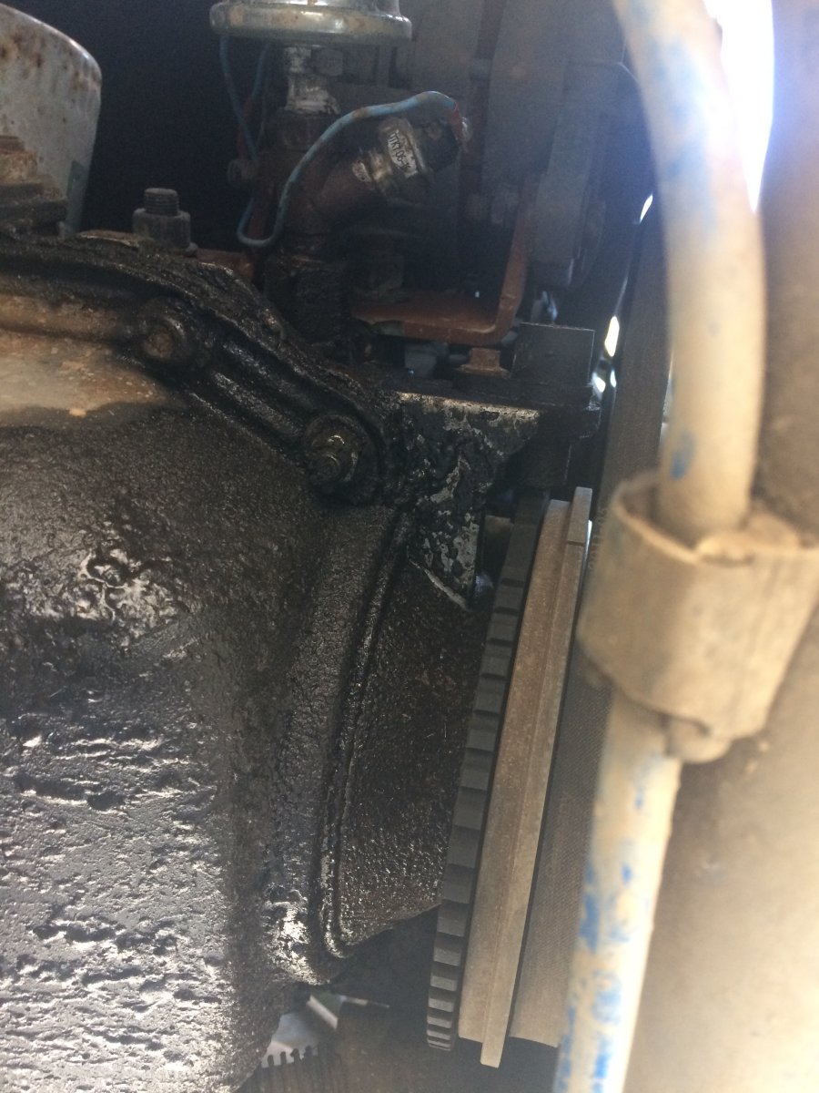

Toyota007 2 891 Опубликовано 3 марта, 2020 8 минут назад, Владимир 23 сказал: Для регулировки клапанов сделал кнопку на проводе с одной стороны, а с другой припаял к внутренностям реле не рабочего стартерного. Машина приехала, реле вытащил, вставил пустышку с кнопкой и короткими прокрутами до примерного попадания. А дальше отвёртка большая в реперный диск и упираясь в шпильку электромуфты доворачиваю до метки. Полному приводу какая сказка в этом.Достаточно переднее левое колесо вывесить на домкрате.одной рукой колесо крутим на передаче,другой ВМТ поршня отверткой идеально замеряем.На заднем приводе одному не получится.Только вдвоем. Поделиться сообщением Ссылка на сообщение Поделиться на другие сайты

oberst 200 Опубликовано 3 марта, 2020 29 минут назад, Владимир 23 сказал: дальше отвёртка большая в реперный диск и упираясь в шпильку электромуфты доворачиваю до метки Прикольно. До первого обломанного зуба)))))) Потом обычно бросают такой фигней страдать Поделиться сообщением Ссылка на сообщение Поделиться на другие сайты
Владимир 23 502 Опубликовано 3 марта, 2020 2 минуты назад, oberst сказал: Прикольно. До первого обломанного зуба)))))) Потом обычно бросают такой фигней страдать Да ладно. Лет 10 страдаю, ни одного не видел. Покажи. Поделиться сообщением Ссылка на сообщение Поделиться на другие сайты
oberst 200 Опубликовано 3 марта, 2020 Только что, Владимир 23 сказал: Да ладно. Лет 10 страдаю, ни одного не видел. Покажи. Не забивай голову, делай и дальше)))))) Поделиться сообщением Ссылка на сообщение Поделиться на другие сайты
Владимир 23 502 Опубликовано 3 марта, 2020 2 минуты назад, oberst сказал: Не забивай голову, делай и дальше)))))) Че они хрустальные? Дома есть пару не нужных. Хочешь попробую сломать специально на видео? Или покажи сломанный. Поделиться сообщением Ссылка на сообщение Поделиться на другие сайты

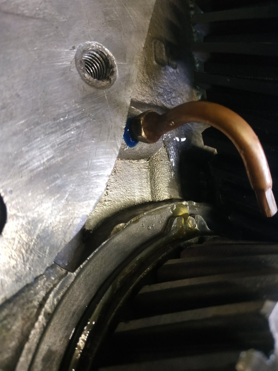

Владимир 23 502 Опубликовано 3 марта, 2020 Мотор собирал, попросили поставить Лейку на шестерни. Не нашел трубочку 3 мм медную, пришлось делать с тормозной(4.75мм). Со штуцера газовой врезки отрезал верхнюю часть, на которую одевается шланг, и рассверлил отв 4.7 мм на глубину 4 мм. Забил трубку и обпаял медным припоем с серебром. Конец трубки завальцевал, отв 1мм. поддон петушиного цвета, кинул в бочку с деталаном и он там месяца 3 лежал. Что аж краска вся слезла. Стенд красил и поддон дунул. 2 Поделиться сообщением Ссылка на сообщение Поделиться на другие сайты

Валерий(69) 1 511 Опубликовано 3 марта, 2020 43 минуты назад, Владимир 23 сказал: Мотор собирал, попросили поставить Лейку на шестерни. Для этой шестерни это лишнее, т.е. никакого эффекта не будет. Если шестерня была из текстолита тогда смазка ее была бы необходимой. Поделиться сообщением Ссылка на сообщение Поделиться на другие сайты
oberst 200 Опубликовано 3 марта, 2020 27 минут назад, Валерий(69) сказал: Для этой шестерни это лишнее, т.е. никакого эффекта не будет. Думаешь смазка помешает? Поделиться сообщением Ссылка на сообщение Поделиться на другие сайты
