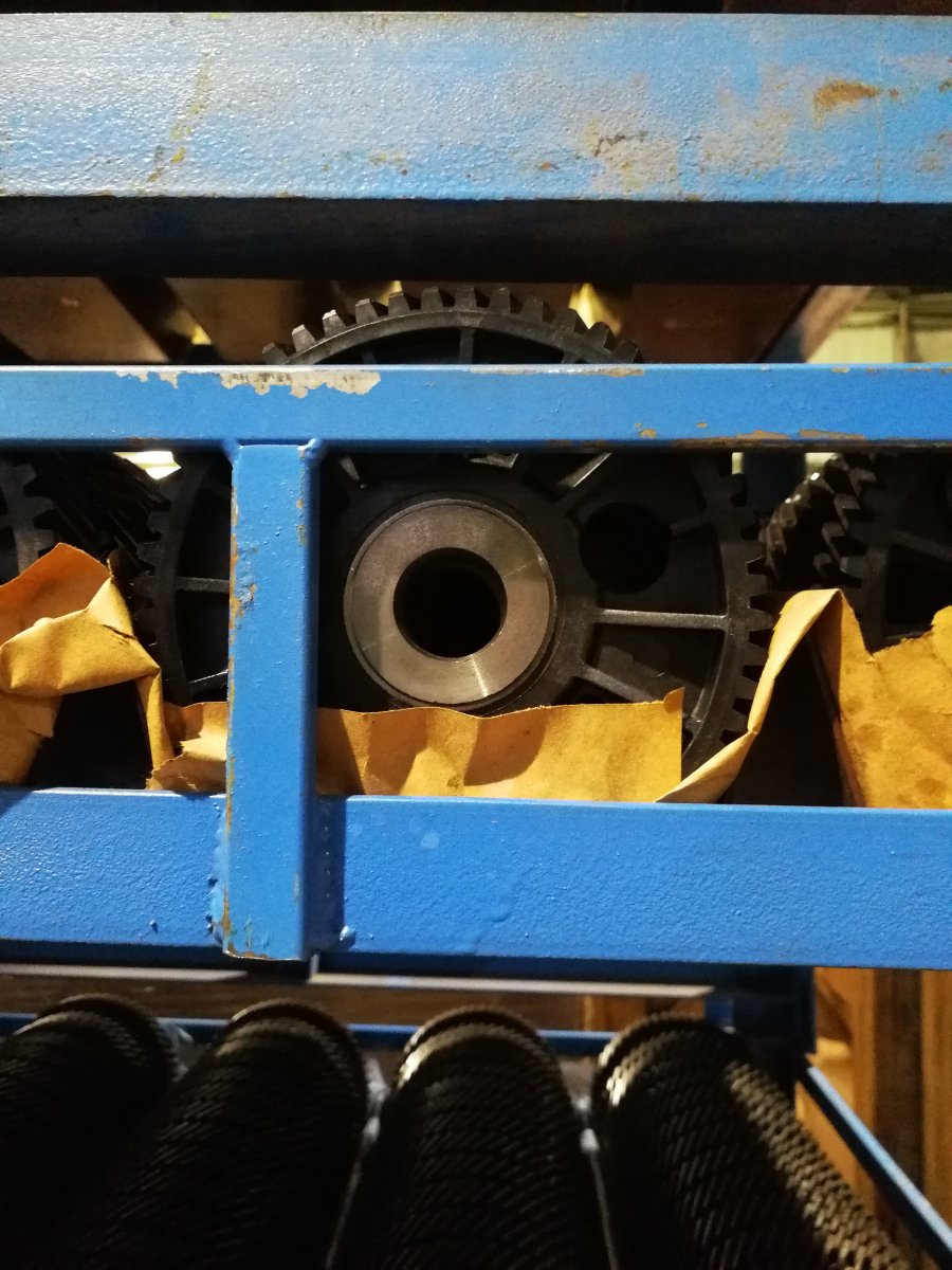

Onepatop78 1 Опубликовано 6 марта, 2020 @Владимир 23 Доброго времени. Купил в балткаме (педали) шестерню р/в. Вроде все как надо, коробка, пакет желтый, проверка. Но все таки терзают смутные сомнения, ставить ли. Выглядит как у вас на фото, с доп прорезями и мелкой шайбой отметчика. Фото не разобрался как приклеить. Это мое первое сообщение здесь) Уж очень сильно не похожа на родную. Эвотек2.7, 2017, 115т.км Поделиться сообщением Ссылка на сообщение Поделиться на другие сайты
L2140 1 916 Опубликовано 6 марта, 2020 10 минут назад, Onepatop78 сказал: Уж очень сильно не похожа на родную. Эвотек2.7, 2017, 115т.км В 26.02.2020 в 01:03, L2140 сказал: Про -09 в обозначении я уже писал,что это материал. Думаю, их и делают в Беларуси отсюда и отличия во внешнем виде. Поделиться сообщением Ссылка на сообщение Поделиться на другие сайты
Onepatop78 1 Опубликовано 6 марта, 2020 Да, 20-09 в конце кода. Это плохо? На родной просто 21 в конце. Плюс прорези допом, аж 4 шт, и маленькая шайба отметчика Поделиться сообщением Ссылка на сообщение Поделиться на другие сайты
Владимир 23 538 Опубликовано 6 марта, 2020 1 час назад, Onepatop78 сказал: Это плохо? Как объяснил нам @L2140 это самый последний(улучшенный) вариант из нового материала. Как ходит не знаю, сам только начал их ставить. Ставь смело, лучше вряд ли найдешь. Поделиться сообщением Ссылка на сообщение Поделиться на другие сайты
Onepatop78 1 Опубликовано 6 марта, 2020 Спасибо, успокоил. Наверное материал чуть эластичней, отсюда видимо и деформации по ребрам жесткости. Как бы стянулся круг при остывании Поделиться сообщением Ссылка на сообщение Поделиться на другие сайты

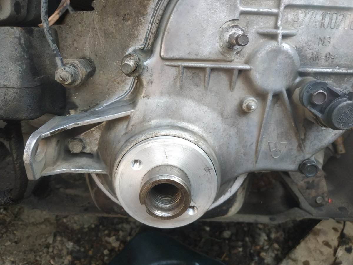

Onepatop78 1 Опубликовано 7 марта, 2020 Вопрос есть. Осевой люфт РВ по замерам в разобр состоянии получается 0.15мм. Не зажмет ли при затяжке центрального болта? Металл на ступице шестерни не твердый, дистанционная разрезная шайба круглого сечения. Боюсь вдавится на эти 0.15. Гонять туда-сюда шестерню по валу ради проверки не очень хочется, да и верх не разобран, не понять под нагрузкой будет. Кстати, не видел чтоб упоминалось в теме, но на РВ есть масл канал в этот узел. Соотв он норм смазывается и на зубы шестерни попадает думаю, за счет центробежки и смотеком. Поделиться сообщением Ссылка на сообщение Поделиться на другие сайты
