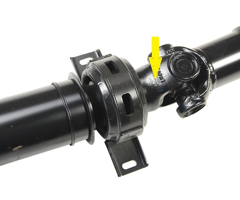

Валерий(69) 1 511 Опубликовано 3 апреля, 2021 6 часов назад, Alex030569 сказал: Ты бы лучше видео снял.По буквам ничего не понятно. Кардан расстилаешь на ровном месте (пол) переднюю часть надо зафиксировать (просунуть штырь через крестовину) и лупишь кувалдочкой через молоток вот сюда (см. фото). Слазить будет по миллиметру. Предварительно надо точно пометить сопрягаемые части (через нитку), т.к. шлиц очень мелкий. Собирать будет не легче, то же придется забивать. Подвесной снимается легко, предварительно надо разрезать с двух сторон и удалить крепление. При сборке надо удалить ржавчину со шлицов и промазать пластичной смазкой. 1 Поделиться сообщением Ссылка на сообщение Поделиться на другие сайты
