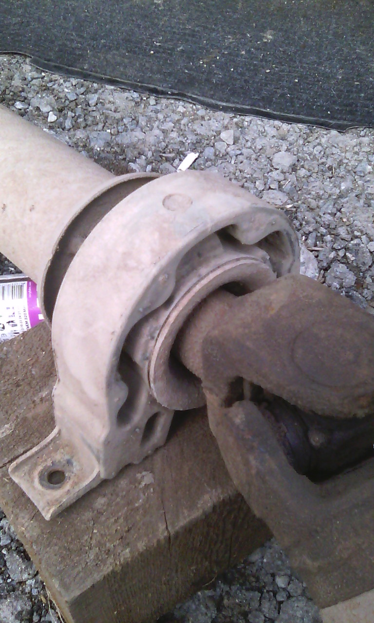

вилли 988 Опубликовано 20 июня, 2015 Вот такой подвесной тыш 80 уже прошол,рекомендую.Но в магазинах больше его не встречал,странно,неужели выпуск прекратили.Стоил в 2 раза дороже штатных Поделиться сообщением Ссылка на сообщение Поделиться на другие сайты
PanDiman 1 902 Опубликовано 20 июня, 2015 IMG_20150619_1929231.jpgIMG_20150619_1929521.jpgВот такой подвесной тыш 80 уже прошол,рекомендую.Но в магазинах больше его не встречал,странно,неужели выпуск прекратили.Стоил в 2 раза дороже штатныхПохож на Балаковский, он полностью прорезиненный !? Покупал за 650 р! Поделиться сообщением Ссылка на сообщение Поделиться на другие сайты
вилли 988 Опубликовано 20 июня, 2015 Похож на Балаковский, он полностью прорезиненный !? Покупал за 650 р! точно не он,ухи залиты вместе с резиной Поделиться сообщением Ссылка на сообщение Поделиться на другие сайты
edcar 456 Опубликовано 21 июня, 2015 IMG_20150619_1929231.jpgIMG_20150619_1929521.jpgВот такой подвесной тыш 80 уже прошол,рекомендую.Но в магазинах больше его не встречал,странно,неужели выпуск прекратили.Стоил в 2 раза дороже штатных https://www.gazelleclub.ru/forum/topic/136-podvesnoi/page-18?do=findComment&comment=1270317 Поделиться сообщением Ссылка на сообщение Поделиться на другие сайты
вилли 988 Опубликовано 21 июня, 2015 https://www.gazelleclub.ru/forum/topic/136-podvesnoi/page-18?do=findComment&comment=1270317Спасибо Поделиться сообщением Ссылка на сообщение Поделиться на другие сайты
