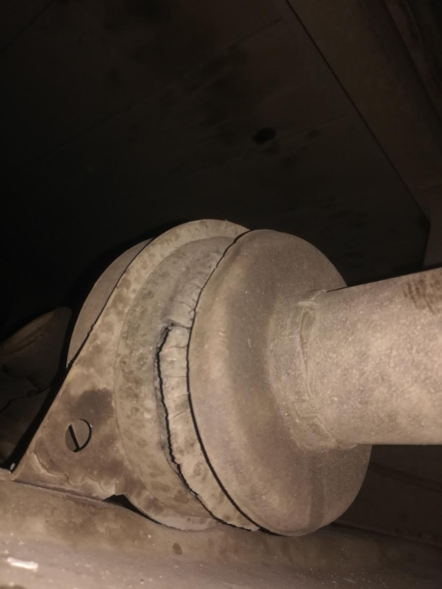

Seoul 6 Опубликовано 6 июля, 2019 Доброго времени всем. Подскажите начинающему ремонтеру домашней газели. Газель Next 2013 года. Опорный сам живой, вот резина вся вокруг в огромных трещинах. Сердцевина с карданом болтается легко от руки еще и постукивания. В результате подозреваю вибрацию при трогании и стук на скоростях от 40 при интенсивном разгоне. Крестовины закерненные, все крестовины без люфтов, без ржавчины. Пока не снимал, поэтому не могу оценить подвижность крестовин. Хочу поменять опорный, но не знаю как мне понять у меня турецкий кардан или нет? Старый хозяин сказал ничего с карданом не делал. И какой подшипник лучше ставить чтобы не менять со следующей заменой масла? Поделиться сообщением Ссылка на сообщение Поделиться на другие сайты
Сухов А. 197 Опубликовано 6 июля, 2019 Хочу поменять опорный, но не знаю как мне понять у меня турецкий кардан или нет? Найди фото в интернете и сравни. Поделиться сообщением Ссылка на сообщение Поделиться на другие сайты

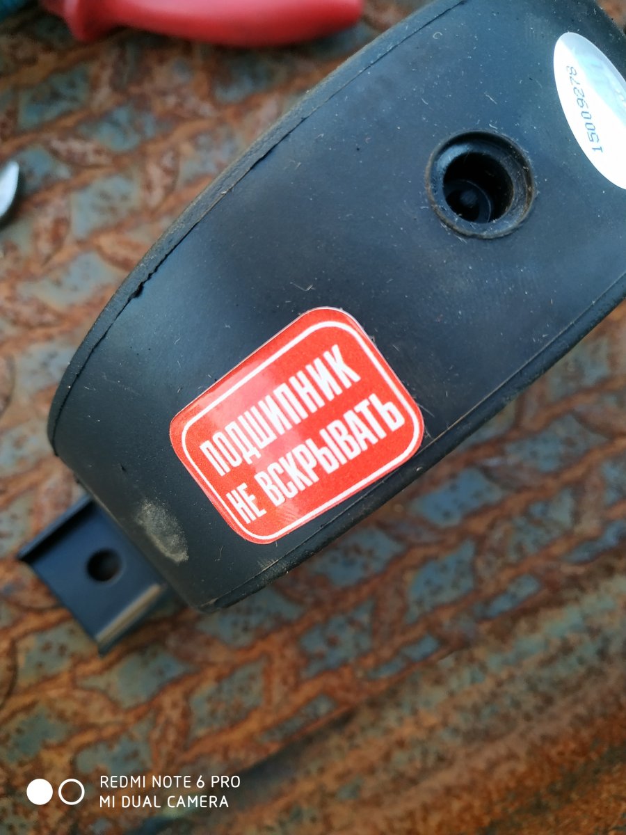

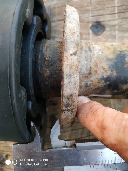

Денис22 452 Опубликовано 16 июля, 2020 Друзья мои. Добрая половина которая меняла подвесной настойчиво советует добавлять смазку в новый закрытый подшипник. Я точно не первый кто ставит такой подвесной. И что даже вопреки изготовителю надо вскрывать подшипник? Даже эта наклейка изготовителя не авторитет? И ещё вопрос. Может подвинуть металлический пыльник к подшипнику поближе? Пардон за качество - на экран смартфона нажимал носом. Поделиться сообщением Ссылка на сообщение Поделиться на другие сайты
Alex030569 7 022 Опубликовано 16 июля, 2020 @Денис22 а разве проблема ковырнуть пыльник на подшипнике,что убедиться в наличии там необходимой смазки? Поделиться сообщением Ссылка на сообщение Поделиться на другие сайты
Денис22 452 Опубликовано 16 июля, 2020 3 минуты назад, Alex030569 сказал: а разве проблема ковырнуть пыльник на подшипнике,что убедиться в наличии там необходимой смазки? ковырнуть не проблема. Вся страна ковыряет. Может производитель эту пометку не просто так сделал? Эта наклейка, между прочим, в совокупности стоит в десятки раз дороже чем "недоложеное масло". Я спрашиваю о том что неужели никто из ковыряльщиков, не был хотя бы раз удовлетворён количеством смазки заложенной на заводе. Хотя я догадываюсь, что у каждого здесь своё понимание "достаточного количества смазки". Так что, все кто вскрывал закрытые подшипники, никогда не натыкались на заполненные смазкой как надо? Так что-ли? Или здесь об этом нельзя писать? Ну да ладно. Это я уж так брюзжу! Жара видимо сказывается. А по поводу пыльника. На старом подвесном он стоял с небольшим зазором в 5-8мм от резины. Правда на этой фотке не видно, но вот такой у меня стоял подвесной. Поделиться сообщением Ссылка на сообщение Поделиться на другие сайты
L2140 1 827 Опубликовано 16 июля, 2020 58 минут назад, Денис22 сказал: Добрая половина которая меняла подвесной настойчиво советует добавлять смазку в новый закрытый подшипник вот добавлять (=смешивать с мазки) её точно туда не надо. В некоторых случаях полезно заменить смазку на более пригодную для узла. Например литиевую на сульфонат-кальциевую. Количество смазки рассчитывается исходя из оборотов и размера подшипника (есть онлайн калькуляторы), а не определяется исходя из принципа что внутреннее пространство подшипника должно быть забито смазкой. 1 час назад, Денис22 сказал: И ещё вопрос. Может подвинуть металлический пыльник к подшипнику поближе? это не пыльник! это брызговик. Именно вода вымывает и портит смазку. Поэтому и в таком положении он достаточно эффективен 1 Поделиться сообщением Ссылка на сообщение Поделиться на другие сайты
Денис22 452 Опубликовано 16 июля, 2020 30 минут назад, L2140 сказал: это не пыльник! это брызговик. Да. Верно, брызговик. Попутался. 33 минуты назад, L2140 сказал: Количество смазки рассчитывается исходя из оборотов и размера подшипника (есть онлайн калькуляторы), а не определяется исходя из принципа что внутреннее пространство подшипника должно быть забито смазкой. Ну вот. Золотые слова. Поделиться сообщением Ссылка на сообщение Поделиться на другие сайты
Alex030569 7 022 Опубликовано 16 июля, 2020 1 час назад, Денис22 сказал: Ну вот. Золотые слова А ты что,всегда закладывал полный подшипник смазки? Поделиться сообщением Ссылка на сообщение Поделиться на другие сайты
Денис22 452 Опубликовано 16 июля, 2020 1 час назад, Alex030569 сказал: А ты что,всегда закладывал полный подшипник смазки? Меня обучали преподаватели техникума и ВУЗа ещё советской эпохи, а опыт технической деятельности не позволяет бездумно или поверхностно относиться к решению любой проблемы. Поймите я не хвастаюсь. Просто мне повезло с наставниками и учителями. Видимо по этому, я никогда не вскрывал закрытый заводской подшипник, с целью проверки его или пополнения смазки. И при монтаже подшипников (коли уж тема оних) знаю что смазка не единственный фактор влияющий на его работоспособность. Ну как-то так хотел рассказать. В общем, я не сторонник вскрывать закрытые подшипники, а сторонник устанавливать их правильно и те, которые подходят для этих условий. Короче дорогие комплектующие. И да, Alex030569 вот такой я зануда ну привык дотошно копаться в мелочах. 1 Поделиться сообщением Ссылка на сообщение Поделиться на другие сайты
Alex030569 7 022 Опубликовано 16 июля, 2020 (изменено) 2 часа назад, Денис22 сказал: сторонник устанавливать их правильно и те, которые подходят для этих услови Тогда уж выкинь новый подшипник из резины и поставь туда хороший-прослужит на много дольше.А вот вскрывать и проверять смазку меня научили при СССР. Изменено 16 июля, 2020 пользователем Alex030569 2 Поделиться сообщением Ссылка на сообщение Поделиться на другие сайты
Денис22 452 Опубликовано 17 июля, 2020 13 часов назад, Alex030569 сказал: Тогда уж выкинь новый подшипник из резины и поставь туда хороший-прослужит на много дольше. Давайте рассмотрим этот совет. Аргументируйте - как было определено, что этот подшипник - "не хороший". Не я не против, но в качестве образовательного опыта, всё таки хочется понять насколько плохую или хорошую я деталь приобрёл. Поделиться сообщением Ссылка на сообщение Поделиться на другие сайты
Alex030569 7 022 Опубликовано 17 июля, 2020 (изменено) 16 минут назад, Денис22 сказал: Давайте рассмотрим этот совет. Аргументируйте - как было определено, что этот подшипник - "не хороший". Не я не против, но в качестве образовательного опыта, всё таки хочется понять насколько плохую или хорошую я деталь приобрёл. Какой производитель твоего подшипника? Бывают подвесные,с подшипниками вообще без маркировки. @Денис22 возьми сам для сравнения дешёвый подшипник и качественный и подержи их в руках.Лично для меня не составляет труда определить Ху из Ху. Изменено 17 июля, 2020 пользователем Alex030569 Поделиться сообщением Ссылка на сообщение Поделиться на другие сайты
