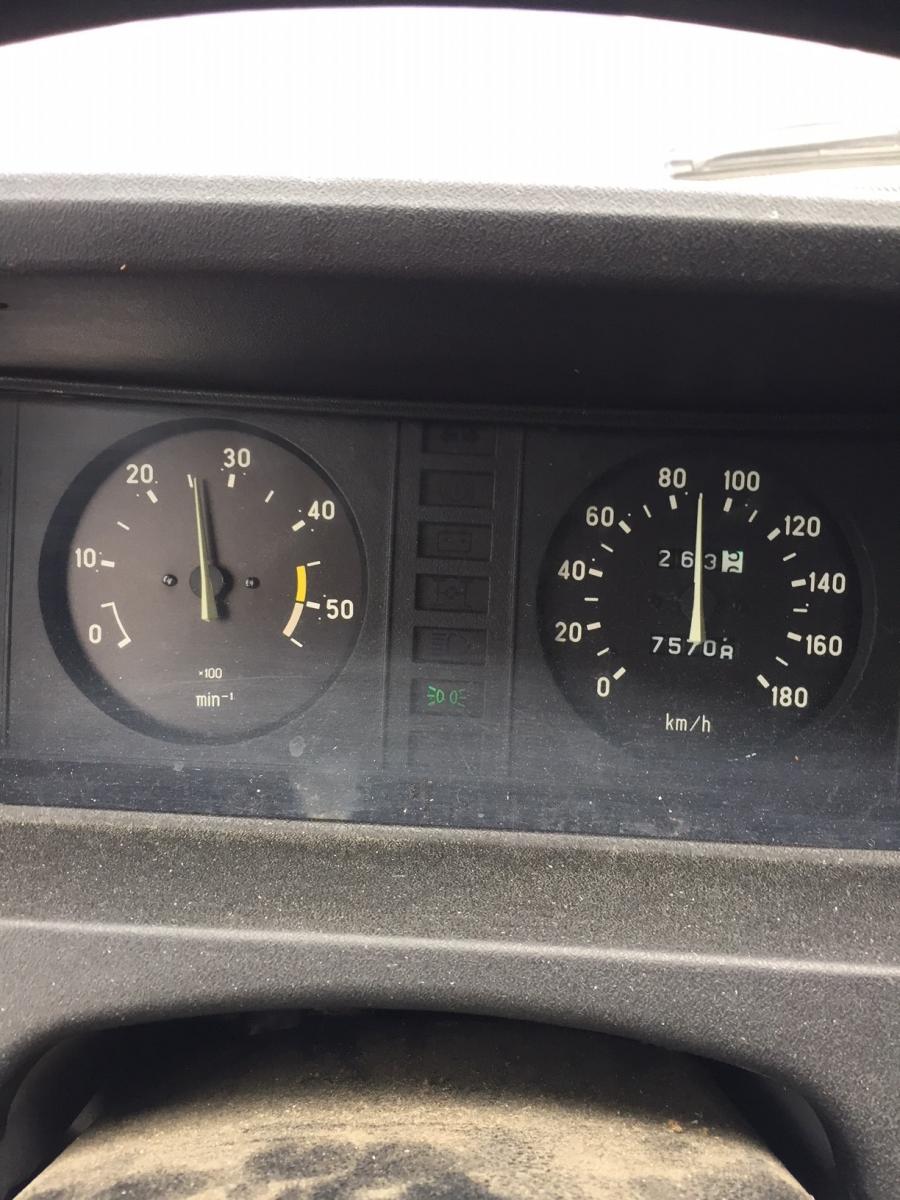

kudas 1 Опубликовано 18 апреля, 2018 Вопрос по редуктору. Судя по фото ,что скажете?какой редуктор стоит? старая газель 2002 года Поделиться сообщением Ссылка на сообщение Поделиться на другие сайты
Fevral 61 Опубликовано 18 апреля, 2018 я проверил свою так 2000об\мин и точная скорость с навигатора,(60км\ч) вышло 5.125. разобрал и правда 41\8на спидометре было больше.скорее всего 41\8, на ГАЗелях старого типа редко кто ставил 41/9 Поделиться сообщением Ссылка на сообщение Поделиться на другие сайты
Dmitrij 312 Опубликовано 19 апреля, 2018 (изменено) Вопрос по редуктору. Судя по фото ,что скажете?какой редуктор стоит? старая газель 2002 годада похоже 4.55.Есть простой способ проверить.Вывешиваешь заднее колесо,на кардане делаешь метку мелом и плавно вращаешь колесо и считаешь обороты колеса и кардана.Если за 10 оборотов колеса 51 оборт кардана,то 5.125,а если 45,5 то пара 4.55. на ГАЗелях старого типа редко кто ставил 41/9может сами кто менял.У меня на старой с гп 5.125 при скорости 90 по спидометру уже 3000об.было.Если только привод спидометра не родной.При соболином грибке и гп 5.125 так же будет показывать Изменено 19 апреля, 2018 пользователем Dmitrij Поделиться сообщением Ссылка на сообщение Поделиться на другие сайты
Фурист 22 Опубликовано 3 мая, 2018 Вопрос по редуктору. Судя по фото ,что скажете?какой редуктор стоит? старая газель 2002 года4,55 разгони до 100 и будет 3000 +- чуть чуть. Поделиться сообщением Ссылка на сообщение Поделиться на другие сайты
