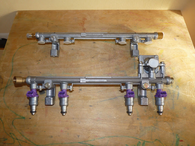

Бэд 5 Опубликовано 8 февраля, 2017 Вот сам подумываю поменять родную тупиковую рампу от 4216, на 4213. Так как надоело, как только немного постоишь у магазина при погрузке- выгрузке, так невозможно нормально тронуться, точнее идет он на 1 передаче, а потом начинается дерготня. Пока хорошенько не прогазуешь на месте, чтобы весь пар выгнать из системы. Только после этого машина работает нормально. Да и на холостых двигатель работает ровно, только при разгоне, дергается.Достала такая фигня. Смотрел на эти рампы они одинаковые, разница только в том что на самой рампе цепляется клапан редукционный и от него идет обратка. А вот где стоит у него находится штуцер для замера давления? Вообще кто такую делал систему? Подскажите, получится ? Заранее спасибо!!!! Поделиться сообщением Ссылка на сообщение Поделиться на другие сайты
Бэд 5 Опубликовано 8 февраля, 2017 Вот две рампы одна как я понял наша 4216, а другая 4213. Они похожи. Вот если тупо воткнуть другую? Будет на мой взгляд лучше, продавливать систему должно лучше, и пары собираться так не будут. Поделиться сообщением Ссылка на сообщение Поделиться на другие сайты

Бэд 5 Опубликовано 26 мая, 2017 Кстати, по поводу другой рампы, как мне сказал инжекторщик, можно попробовать. Но клапан который стоит на рампе у 4213 , он откалиброван на максимальное давление 3,5, если до упора закрутить болтик на диафрагме. А наш клапан, что стоит в баке заточен под 4.Так что, хрен его знает , получиться или нет. Поделиться сообщением Ссылка на сообщение Поделиться на другие сайты
