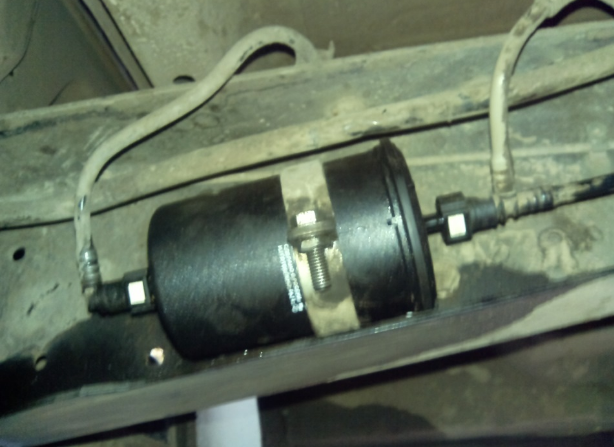

Toyota007 2 890 Опубликовано 29 ноября, 2016 Pagot, У меня вот так на бизнесе 2010 года,у меня обратка с топливного фильтра идет... Поделиться сообщением Ссылка на сообщение Поделиться на другие сайты
russpb 84 Опубликовано 29 ноября, 2016 Подразумеваю, что где то наверное на раме стоит тройник и клапан? Если так то ткните пальцем что надо купить.тройник с обраткой стоит после фильтра и слив идет в бак. Чтоб установить этот модуль по уму, надо заказать к-кт топл. трубок 4 шт вроде 1 Поделиться сообщением Ссылка на сообщение Поделиться на другие сайты
Pagot 0 Опубликовано 29 ноября, 2016 Во как. А что это за фильтр? Что то такой не могу пока найти? Поделиться сообщением Ссылка на сообщение Поделиться на другие сайты
russpb 84 Опубликовано 29 ноября, 2016 рядом с баком, на раме с внутренней стороны 1 Поделиться сообщением Ссылка на сообщение Поделиться на другие сайты
Pagot 0 Опубликовано 29 ноября, 2016 Есть его фотка или как он точно называется? А то поиск только на 405 406 двигатель выводит а там он на рампе. Поделиться сообщением Ссылка на сообщение Поделиться на другие сайты
Toyota007 2 890 Опубликовано 29 ноября, 2016 Pagot,https://e-a.d-cd.net/d755884s-960.jpg Поделиться сообщением Ссылка на сообщение Поделиться на другие сайты

Pagot 0 Опубликовано 29 ноября, 2016 Парни мы тут не поняли друг друга. Фильтр я знаю как выглядит и где стоит. Вопрос в том как выглядит обратка на моторе 4216 где она не в баке. Поделиться сообщением Ссылка на сообщение Поделиться на другие сайты

Pagot 0 Опубликовано 29 ноября, 2016 Еще раз повторю что бак и насос был заменен. Видел газели у которых с мотором 4216 из бака идет подача и обратка. Вопрос в том в каком месте и как берется эта обратка. Поделиться сообщением Ссылка на сообщение Поделиться на другие сайты
russpb 84 Опубликовано 29 ноября, 2016 (изменено) топик #207 внимательно! Изменено 29 ноября, 2016 пользователем russpb Поделиться сообщением Ссылка на сообщение Поделиться на другие сайты
Toyota007 2 890 Опубликовано 29 ноября, 2016 (изменено) Еще раз повторю что бак и насос был заменен. Видел газели у которых с мотором 4216 из бака идет подача и обратка. Вопрос в том в каком месте и как берется эта обратка.Тебе фильтр с обраткой показали.фото фильтра погляди.Обратка образуется если во всей магистрали давление начинает превышать. Изменено 29 ноября, 2016 пользователем Toyota007 Поделиться сообщением Ссылка на сообщение Поделиться на другие сайты
Pagot 0 Опубликовано 29 ноября, 2016 То есть топливо с подачи проходит через фильтр. За фильтром стоит тройник (не клапан) и все? И все переделка заключается в замене трубки которая идет от выхода с фильтра (которая с тройником) до железной трубки которая идет на рампу? Поделиться сообщением Ссылка на сообщение Поделиться на другие сайты
bedzin1966 72 Опубликовано 29 ноября, 2016 То есть топливо с подачи проходит через фильтр. За фильтром стоит тройник (не клапан) и все? И все переделка заключается в замене трубки которая идет от выхода с фильтра (которая с тройником) до железной трубки которая идет на рампу?да Поделиться сообщением Ссылка на сообщение Поделиться на другие сайты
Toyota007 2 890 Опубликовано 29 ноября, 2016 То есть топливо с подачи проходит через фильтр. За фильтром стоит тройник (не клапан) и все? И все переделка заключается в замене трубки которая идет от выхода с фильтра (которая с тройником) до железной трубки которая идет на рампу?Все правильно,сам регулятор давления установлен в насосе.Тебе нужна одна трубка тройник от фильтра до рампы,и до насоса.Все. Поделиться сообщением Ссылка на сообщение Поделиться на другие сайты
