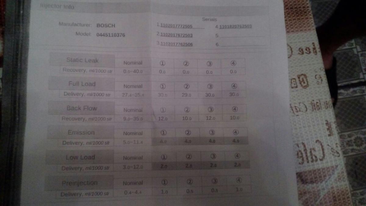

Alex030569 6 772 Опубликовано 25 ноября, 2017 По данной распечатке-есть какие то проблеммы с форсунками? Поделиться сообщением Ссылка на сообщение Поделиться на другие сайты
Кислород 342 Опубликовано 25 ноября, 2017 Я не специалист, но считаю Нормально проблем нет. Поделиться сообщением Ссылка на сообщение Поделиться на другие сайты
Лёха Юрич 131 Опубликовано 25 ноября, 2017 даже по этому корявому , не имеющему ничего общего с нормальным Бошевским стендом , тестплану видно что у форсунок занижена подача.нужно найти нормальный стенд и на нем откатать форсунки по тетсплану Боша , тогда вопрос сам собой рассосется Поделиться сообщением Ссылка на сообщение Поделиться на другие сайты

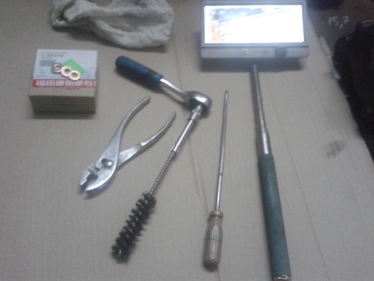

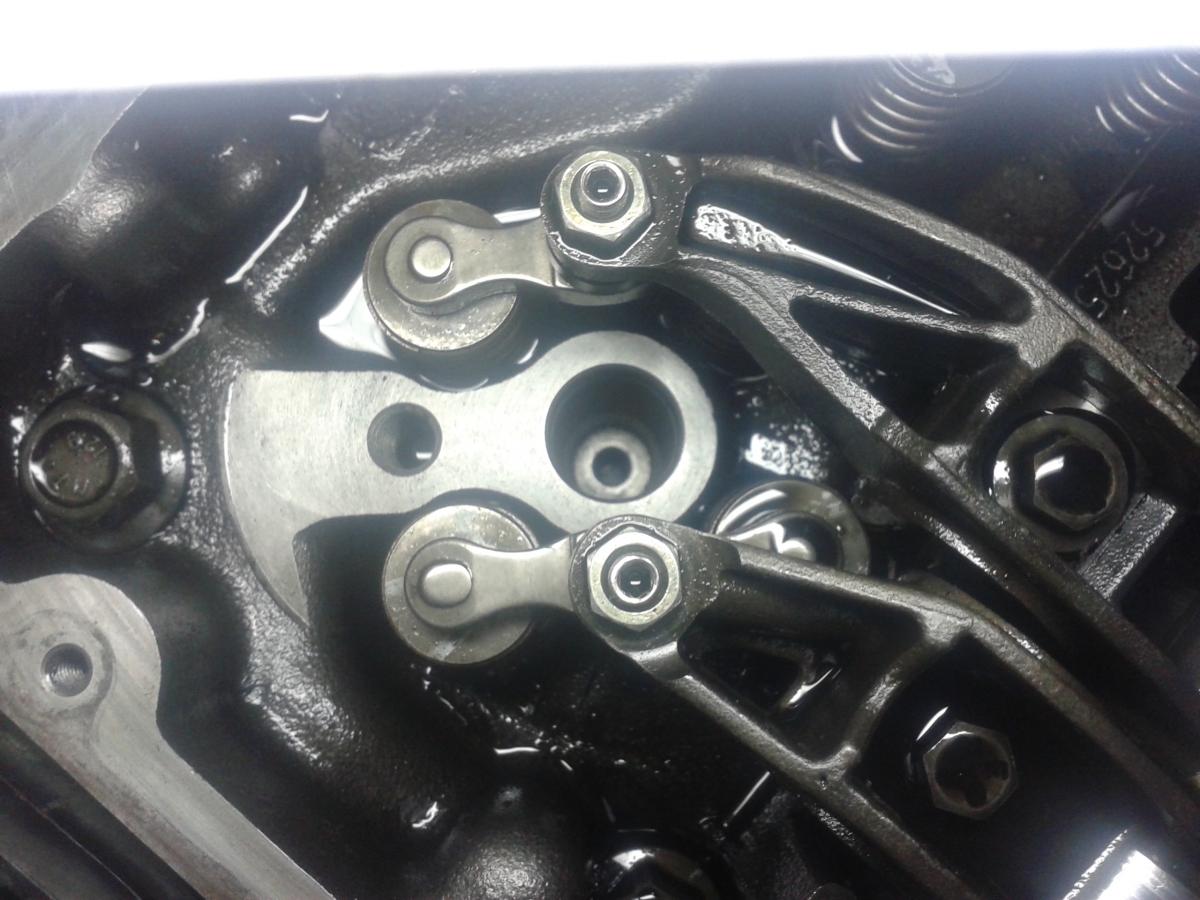

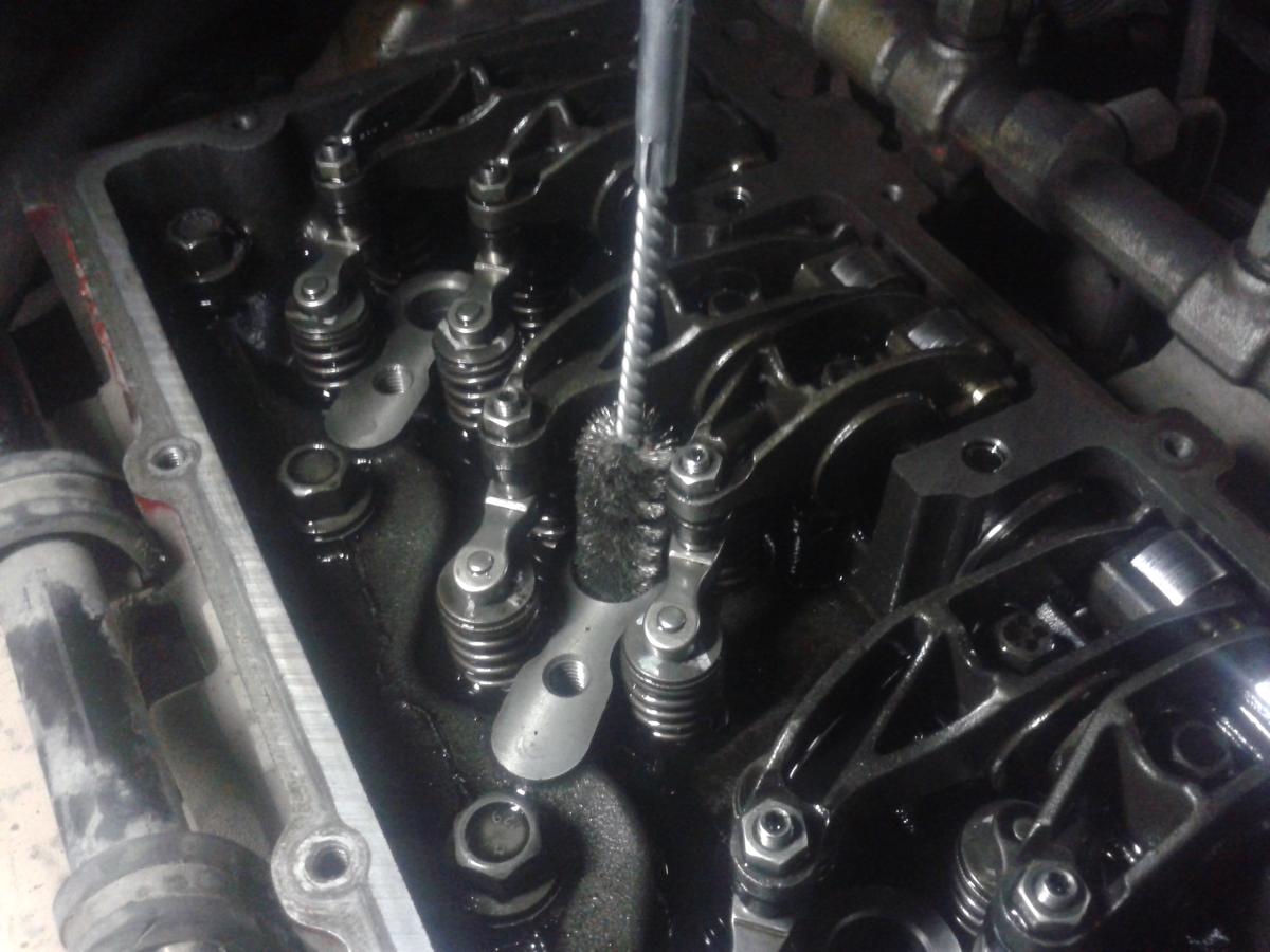

Alex030569 6 772 Опубликовано 3 декабря, 2017 Делал ремонт форсунок.Медные кольца-шайбы поменял на новые.После установки форсунок проехал тысячу км.Вчера машина закапризничала,стала плохо тянуть.Остановился на обочине,открыл капот.Сапун у меня опущен в отрезанную полтарашку пластиковую.Масло там обычно на самом дне,грамм 20-30.С сапуна шел дымок,вытащил этот стакан, поехал дальше.Тяга появилась.Сейчас на холостых работает неровно,чуть подтраивает.Может кольца медные не сели плотно? Как вообще можно почистить посадочные места под эти кольца? Я имею ввиду в колодцах как можно почистить? Поделиться сообщением Ссылка на сообщение Поделиться на другие сайты

gazelist24rus 491 Опубликовано 3 декабря, 2017 Ииии... Отверстие в ГБЦ под болт крепления форсунки нужно очистить от масла. :) Поделиться сообщением Ссылка на сообщение Поделиться на другие сайты
Alex030569 6 772 Опубликовано 3 декабря, 2017 Хм,я крышку клапанную не снимал.Получается надо обязательно снять,иначе толком не почистишь? Из за неплотного прилегания форсунки может движок подтраивать? Поделиться сообщением Ссылка на сообщение Поделиться на другие сайты
gazelist24rus 491 Опубликовано 3 декабря, 2017 Получается надо обязательно снять,иначе толком не почистишь? Можно через крышку, вначале ершик, затем ершик с тряпкой. Из за неплотного прилегания форсунки может движок подтраивать? В теории да (разность компрессии), но тогда из сапуна картерные газы полетят, в кабине сидеть не возможно. Лучьше чистить, чтоб в голову дурные мысли не лезли :) Ну и другие факторы: "Ремонтные форсунки" "Зазоры в клапанах" "Состояние ЦПГ" " Банальный подсос воздуха" 1 Поделиться сообщением Ссылка на сообщение Поделиться на другие сайты
323 394 Опубликовано 3 декабря, 2017 Чистил очистителем карбюратора и продувал сжатым воздухом, пистолет продувочный с длинным жалом, идеально. Шайбы промерь , старые и новые, новые тоньше старых, так и не стал менять, на родных так до сих пор. Да и затягивать форсунки не от балды , ну думаю в курсе. Поделиться сообщением Ссылка на сообщение Поделиться на другие сайты
Denisg 623 Опубликовано 3 декабря, 2017 Alex030569, в охотничий магахин за ершиком для гладкоствола 1 Поделиться сообщением Ссылка на сообщение Поделиться на другие сайты
