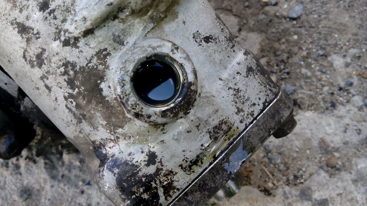

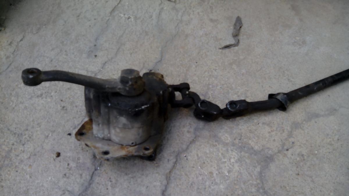

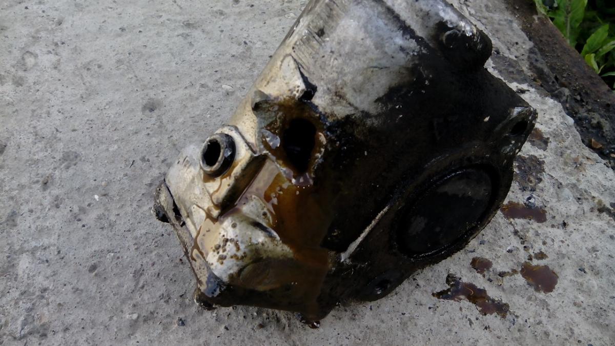

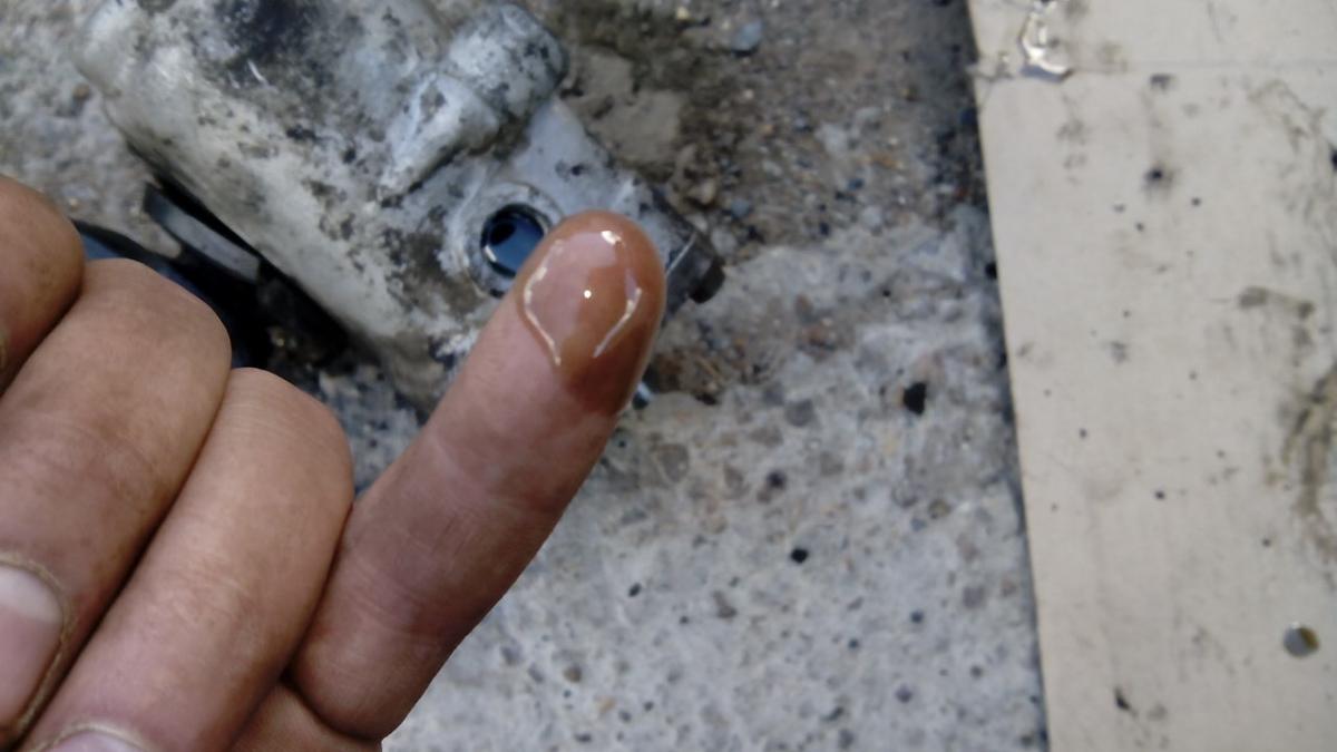

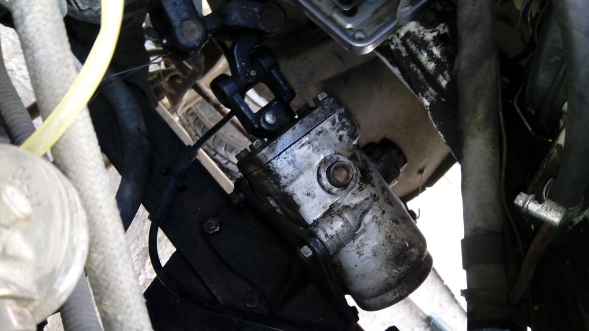

Кедр 1 655 Опубликовано 20 июня, 2014 Вот я профукал вспышечку с редуктором...Газель супер автомобиль ломается даже стоя на месте...В обед решил крутнуть руль ( надо было померить сколько см от земли до балки) Крутнул руль и под капотом сЧелчок как выстрел ...думаю всё беда какая то ...Точно! Оказалось самого нижнего болта нет совсем...выкрутился...как я не почувствовал ...ни как не пойму! Новый покупать? НУ уж нет ...Разборка...Выбрал из 6-ти один страшненький с бонусом, кронштейн, убитый карданчик и карколыгу в салон ...Люфты не определил ...ну нету , но всё же чуть чуть подтянул регулировочные гайки...Пробку ели открутил .масло просто как слеза чистое...странно ...ОН древний как мир...Новые гроверные шайбы и фиксаот резьб может помогут ?! А в моём какая то рыжая шняга в место масла была...Всё! 1 Поделиться сообщением Ссылка на сообщение Поделиться на другие сайты
SETRIX1985 78 Опубликовано 3 сентября, 2014 (изменено) ыкрутился...как я не почувствовал ...ни как не пойму!Да и не почувствуешь ,точно, поменял сегодня рулевые наконечники, заодно ревизию рулевого - когда крутили руль, я офигел, рулевой редуктор ходил ходуном вправо, влево по сантиметру где - то, решил протянуть болты и один заломил, теперь снимать, нарезать, так что Кедр правильно пишет проверяйте крепление редуктора - от этого зависит ваша безопасность! Изменено 3 сентября, 2014 пользователем SETRIX1985 1 Поделиться сообщением Ссылка на сообщение Поделиться на другие сайты
странNik 247 Опубликовано 3 сентября, 2014 Оказалось самого нижнего болта нет совсем...выкрутилсяне у тебя одного...ослабленных полно Поделиться сообщением Ссылка на сообщение Поделиться на другие сайты

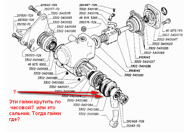

стопыч 8 Опубликовано 19 февраля, 2015 О каких гайках речь? Со стороны сошки обе? или с противоположной тож гайка? Везде написано, как только авторазработчики могут... Нихрена не дожодчиво. Если с противоположной тож гайка, то её крутить против часовой, на такой же угол, как со стороны шкива? Поделиться сообщением Ссылка на сообщение Поделиться на другие сайты

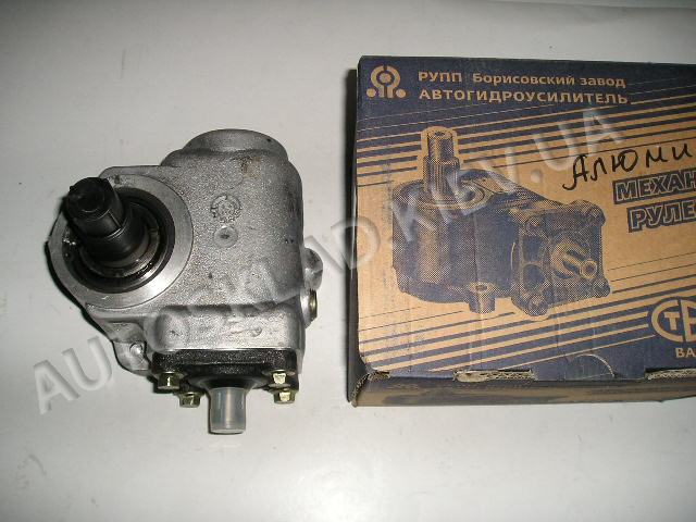

Gas3302 351 Опубликовано 23 декабря, 2016 кто что скажет про этот редуктор? заехал сегодня в ДМ лежит в чугунном корпусе за 12 000, ещё нашёл вот такой алюминиевый за 6300, на внешний вид вроде качественный, по крайней мере вылит аккуратно без заусенец. Скупой платит дважды или можно брать? Поделиться сообщением Ссылка на сообщение Поделиться на другие сайты
