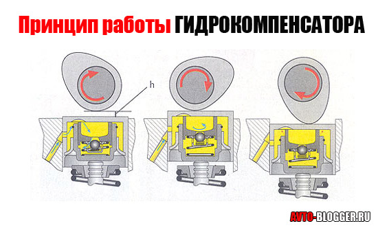

а ты свято вериш что фильтр идеально чистит? откуда тогда берется грязь в движке внутри? муляка в поддоне, в колене в ловушках прессуется грязь, в каналах, ну и т.п.
  я например считаю что фильтр это что мертвому припарка. ну как бэ не совсем бесполезен, что то фильтрует он конечно, но только частично.
Фильтр то чистит нормально, а вот отложение не кто не отменял, не путай.
Из под крана то же чистая вода идет, а набери и поставь в металический сосуд на месяц, сколько там налету будет. А в колене работает центрифуга, там при любом масле отложение.
Татарин
  я таки считаю на все 100 фильтр не чистит.
princip-raboti-gidrokompens.jpgСмотри.Почти реальный размер.Какой величины должны быть частицы,что-бы реально его из сторя вывести.Я разбирал гидрокомпенсаторы.Поверь, кроме тончайшей "мутиляги"там ни чего нет.
alexey-71
Фильтр то чистит нормально, а вот отложение не кто не отменял, не путай. Из под крана то же чистая вода идет, а набери и поставь в металический сосуд на месяц, сколько там налету будет. А в колене работает центрифуга, там при любом масле отложение.
ну я не великий спец, спорить особо не буду. может и так.
  а в каналах маслянных тот же мусор оседает и прессуется, откуда? тоже центрифуга? на дне поддона? :)
ну так я разве против. тока за, значит можно выходит ставить башмаки спокойно и не забивать мозги себе.
